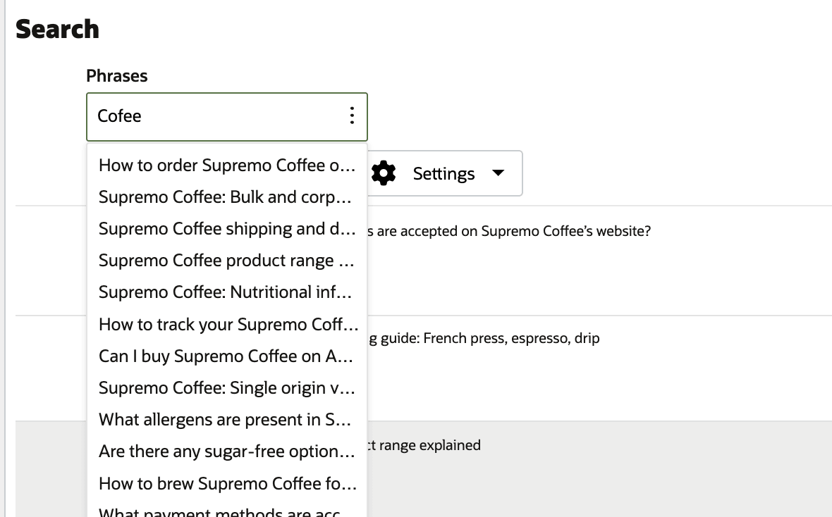

  • search_nlファイルの予測検索(先行入力): アンサー・レポートのsearch_nlフィルタに「アンサー・サマリー」をエージェント・タイプとして提示リストに表示することで、アンサーの可能性を提示します。 先行入力は、search_nlフィルタでのみ使用できます。
  • 新しいアンサー検索: OpenSearchに裏付けられた高度なキーワード・マッチングとファジー検索を使用して、問合せに小さなスペルミスや単語形式のバリエーションが含まれる場合でも、レガシー検索エクスペリエンスよりも関連性の高い結果を提供します。
  • 「ナレッジの構成」パネル: search_nlフィルタを含む新しいアンサー・レポートを作成し(または、すでに持っている既存のレポートを使用します)、ナレッジ・パネルに対してそのレポートを構成して、ナレッジ検索パネルで先行するエクスペリエンスを提供します。
  • スキャンされたレポート(25Cバージョンから入手可能): 導入を容易にするために先行入力の動作を理解および検証するための先行入力検索ナレッジ・ベース(ID: 241)レポートが含まれています。
レポートのsearch_nlフィルタに先行を入力します
