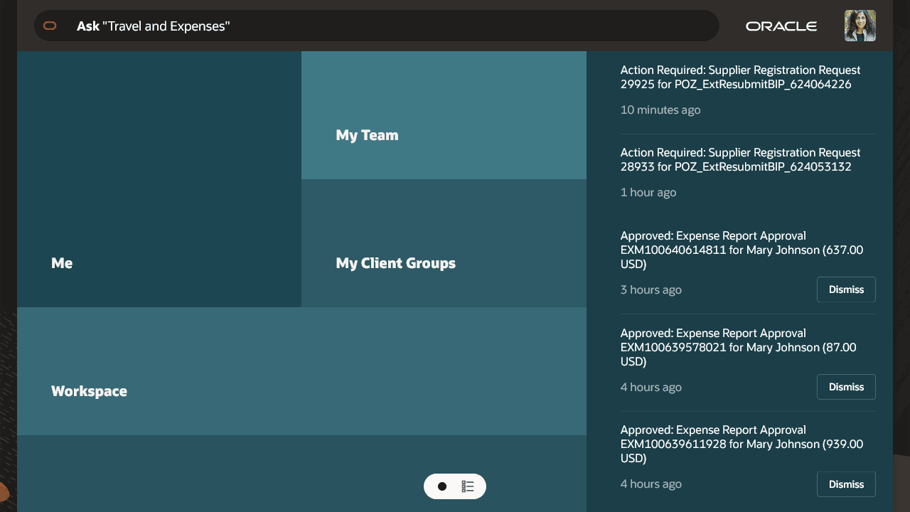

      製品マップの第1レベルの機能グループ
      製品マップの第1レベルの機能グループ

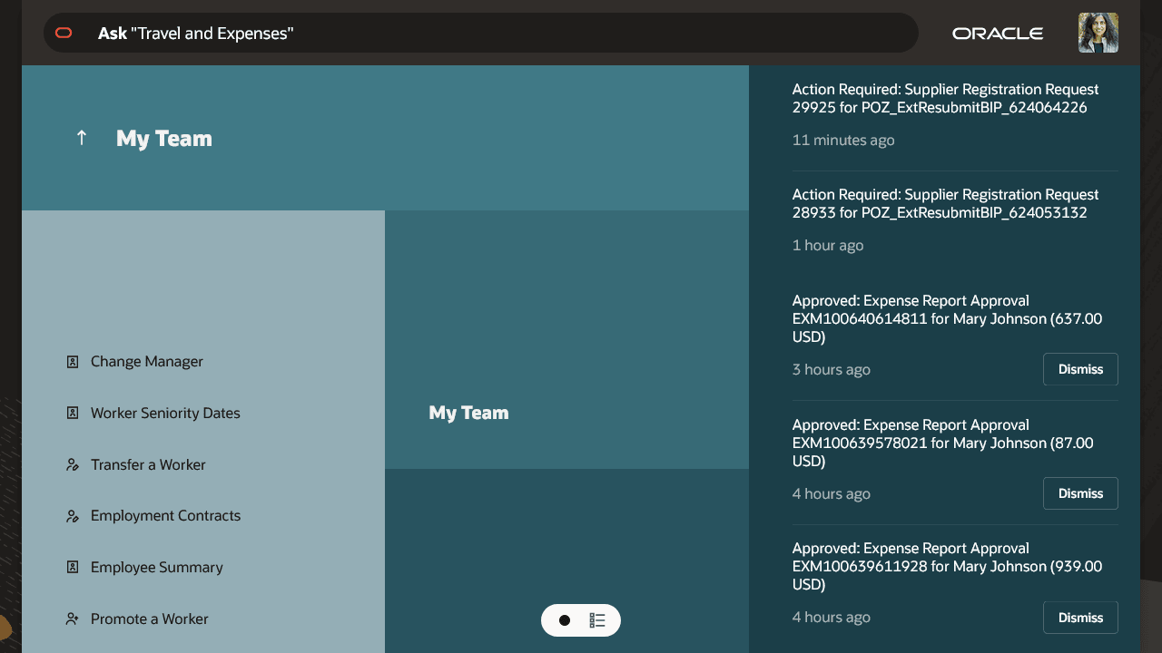

      自分のチーム・グループの製品マップの第2レベル

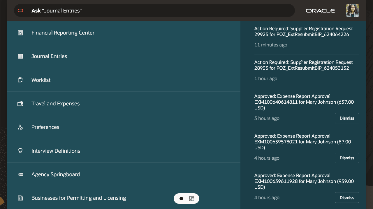

    • 提案リスト: 最も使用され、最近アクセスした作業領域とタスクを最初に表示します。 アプリケーションをしばらく使用すると、提案がデフォルト・ビューとして引き継がれます。 提案がデフォルトのホーム・ビューになるまで待機しない場合は、ユーザー・メニューからデフォルトとして設定できます。
      提案リスト
      提案リスト
