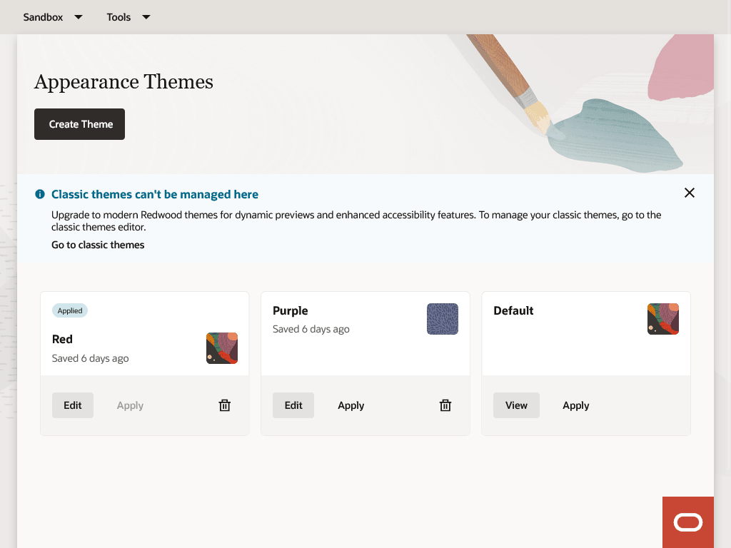

Redwood外観エディタおよびテーマ
「外観」作業領域にRedwoodの新しいルック・アンド・フィールがあり、Redwoodページとクラシック・ページの両方にテーマ設定機能が導入されました。 「外観テーマ」ページでは、デフォルトのRedwoodテーマ(Redwood)を使用するか、ホーム・ページ・レイアウトを「Ask Oracleのあるホーム」または「ニュース」フィードに設定して、独自のRedwoodテーマを作成できます。

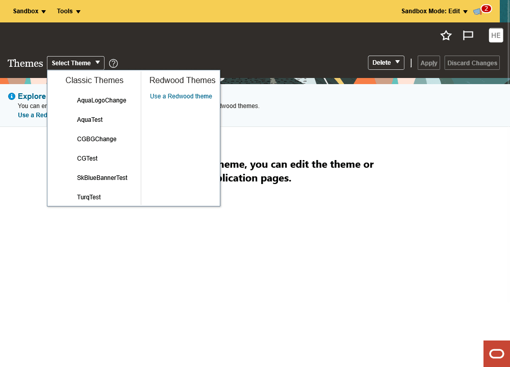

クラシックテーマ
クラシック・テーマを管理するには、「外観テーマ」ページのバナーからアクセスするクラシック・テーマ・エディタを使用します。 保存したクラシック・テーマはエディタにあります。
ノート:バナーが表示されない場合は、クラシック・テーマがないことを意味します。
次のことを知っておく必要があります。
- 以前にクラシック・テーマを作成し、環境を25Dにアップグレードした後も引き続き使用する場合は、アップグレード前に、アプリケーションに適用してサンドボックスを公開する必要があります。 適用および公開されていない事前定義済のクラシック・テーマおよびテーマは、アップグレード後は使用できません。
- 新しいクラシック・テーマは作成できません。
「ニュース」フィード・レイアウトを使用してホーム・ページの表示設定を定義する「ホーム・ページの表示」タブは、「外観」作業領域で使用できなくなります。 「ナビゲータ」の「構成」の下の「ホーム・ページ表示」に移動します。 ホーム・ページ・レイアウトが「Ask Oracleのあるホーム」の場合、このページは適用できません。
新しいRedwood外観エディタを使用すると、アプリケーション・ページ全体で一貫したエクスペリエンスを提供できます。 Redwoodのアクセシビリティ標準を維持しながら、アプリケーション全体にブランドの色とビジュアル・アセットを簡単に導入できます。
