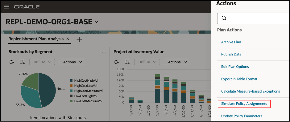

  1. 補充プランの「その他のアクション」メニューで、「もっと見る」を選択します。
  2. 「アクション」ドロワーの「プラン・アクション」で、「ポリシー割当てのシミュレート」をクリックします。
補充プランの処理ドロワー
補充プランの処理ドロワー

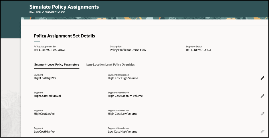

「ポリシー割当てのシミュレート」ページが開き、プランで指定されたポリシー割当てセットが表示されます。 このページは、ポリシー割当セットのRedwoodページと同じであることに注意してください。 最初にポリシー・パラメータを確認し、その一部を変更して計画シミュレーションを実行し、ビジネス・ニーズに応じた計画結果を改善できます。
ポリシー割当のシミュレート・ページ
ポリシー割当のシミュレート・ページ

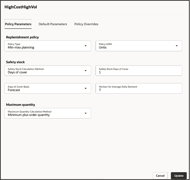

  1. 変更をシミュレートするセグメントについて、「編集」アイコンをクリックします。
選択したセグメントのドロワーが開きます。 ポリシー・パラメータを更新し、「更新」をクリックします。
選択したセグメントのポリシー・パラメータ
これで、プラン・シミュレーションを実行する準備ができました。
