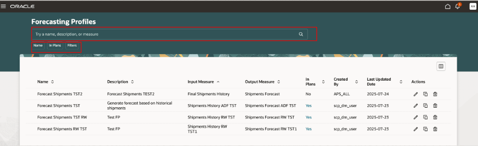

「予測プロファイル」ページが新しいタブで開き、予測プロファイルのリストが表示されます。
予測プロファイル・ページ
予測プロファイル・ページ

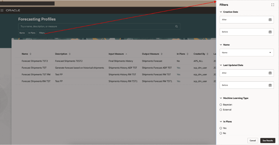

検索バーを使用して、名前、摘要、入力メジャーまたは出力メジャーで予測プロファイルを検索できます。 「名前」および「プラン内」という名前の推奨フィルタを使用できます。 「フィルタ」をクリックすると、フィルタ・ドロワーが開き、追加のフィルタが表示されます。
予測プロファイル・ページでドロワーをフィルタ

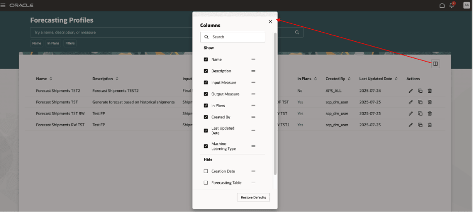

「カラム」アイコンをクリックして「列」ダイアログ・ボックスを開きます。このダイアログ・ボックスでは、「予測プロファイル」ページで表示または非表示にする列を選択できます。
予測プロファイル・ページの列ダイアログ・ボックス

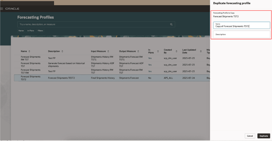

予測プロファイルの複製
予測プロファイルの複製については、次の点に注意してください:
  • 予測プロファイルは、既存のプロファイルを複製して作成できます。
新しい予測プロファイルを編集して、プランで使用できます。

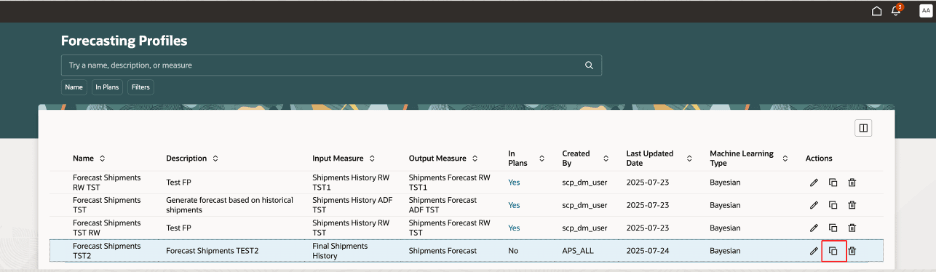

  • 新しい予測プロファイルのソースとして使用する予測プロファイルを選択し、「複製」アイコンをクリックして「重複予測プロファイル」という名前のドロワーをオープンできます。 コピーされる予測プロファイルがドロワーに表示されます。
新しい予測プロファイルの名前と摘要を入力できます。
「複製」をクリックすると、重複する予測プロファイルが作成され、確認メッセージが表示されます。
  • エラーまたは警告が発生した場合は、ページの上部に表示されます。
予測プロファイル・ページの重複アイコン
予測プロファイル・ページの重複アイコン
予測プロファイル・ドロワーの複製
予測プロファイル・ドロワーの複製
予測プロファイルの複製後の確認メッセージ

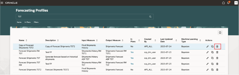

予測プロファイルの削除
予測プロファイルの削除については、次の点に注意してください:
  • 予測プロファイルを削除すると、予測プロファイルに固有のすべての構成がパージされ、リカバリできなくなります。

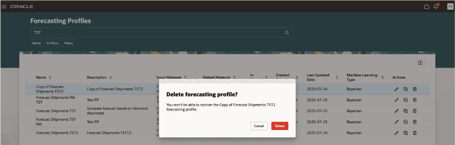

  • 削除する予測プロファイルを選択し、「削除」アイコンをクリックして予測プロファイルを削除する必要があります。
  • 確認メッセージの「削除」ボタンをクリックすると、予測プロファイルが削除され、別の確認メッセージが表示されます。
  • 予測プロファイルがプランに関連付けられている場合、予測プロファイルをプランから削除するまで、予測プロファイルを削除できません。 「関連」ドロワーには、予測プロファイルを含む計画が表示されます。
予測プロファイル・ページの削除アイコン
予測プロファイル・ページの削除アイコン
予測プロファイルを削除するための確認メッセージ
予測プロファイルの削除後の確認メッセージ

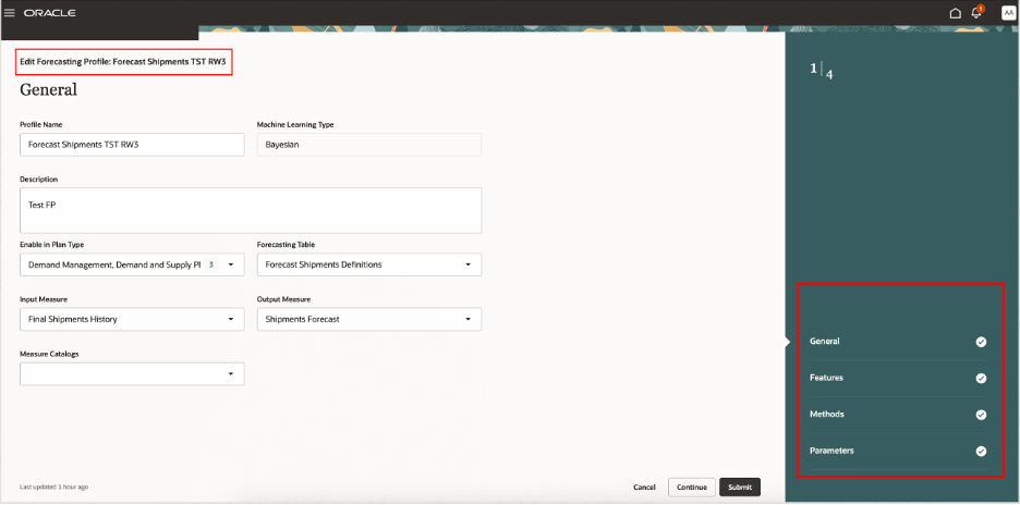

  • 一般: 名前、摘要、機械学習タイプ、使用可能なプラン・タイプ、予測表、入力メジャー、出力メジャーおよびメジャー・カタログをレビューできます。
予測プロファイルを編集するためのガイド付きプロセスの一般的なステップ

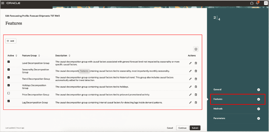

  • 機能: クラシック・インタフェースでは、分解グループを使用してベイズ機械学習タイプの予測プロファイルの原因ファクタをグループ化し、「予測プロファイルの管理」ダイアログ・ボックスの「分解グループ」タブにリストしました。 Redwoodインタフェースでは、分解グループは機能グループと呼ばれ、ガイド付きプロセスの「機能」ステップにリストされます。
予測プロファイルを編集するためのガイド付きプロセスの機能ステップ

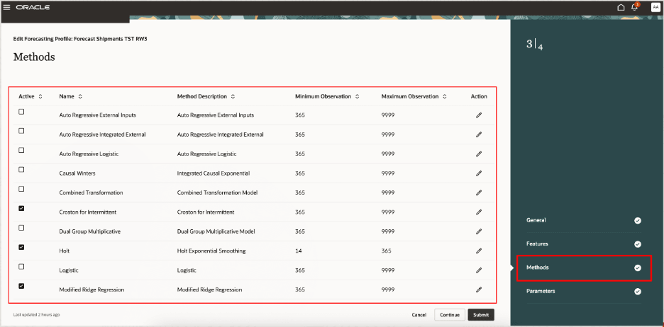

  • メソッド: 予測プロファイルの統計メソッドおよびパラメータをレビューおよび更新できます。
予測プロファイルを編集するためのガイド付きプロセスのメソッド・ステップ
