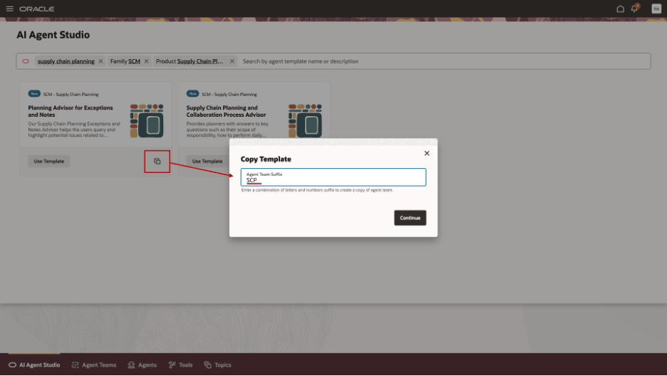

テンプレートのコピー
テンプレートのコピー

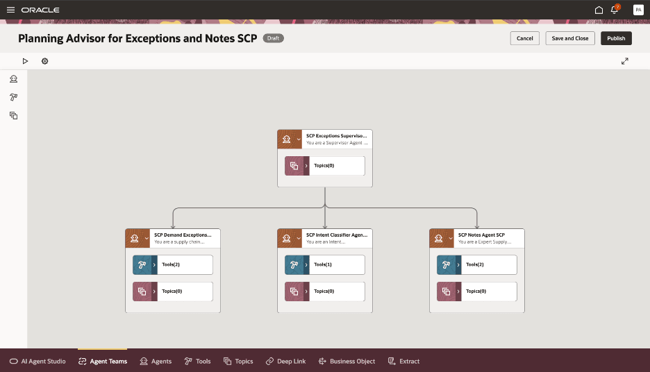

  1. 「テンプレートのコピーの作成」およびサフィクスを追加してエージェント・チームの名前をカスタマイズします。 これは、テンプレートのプロパティでテンプレートのデフォルト名に追加され、他の名前と区別されます。 サフィクスの重複は許可されません。 このアクションによって、エージェント・チームのグラフィカル表示を示す「エージェント・チーム」ページに移動します。
エージェント・チーム
エージェント・チーム
次の各エージェントにはロールが割り当てられています:
  • SCP例外上長エージェント: 監督者エージェントは、マルチ・エージェント・サプライ・チェーン・プランニング・システムの一部です。 例外関連の問合せを正しい例外就業者エージェントにルーティングすることで、プランニング・ユーザーからの問合せを管理および編成します。
  • SCP需要例外エージェント: サプライ・チェーン・プランニング需要例外エージェントは、サプライ・チェーン・プランナとやりとりして、プランまたは品目の需要例外に関するインサイトを提供します。
  • SCPインテント分類子エージェント: インテント分類エージェントは、サプライ・チェーン・プランニング・ドメインの例外関連問合せの理解を専門としています。 計画ユーザー入力を分析し、ユーザーが尋ねている例外の種類と、どの品目または計画について構造化された表現を返します。
  • SCPノート・エージェントSCP: 特定のプラン名または品目名のノート情報をプランナから取得できるサプライ・チェーン・プランニングAI就業者エージェント。

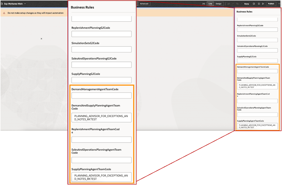

これにより、エージェント・チームのプロパティ詳細ドロワーが開きます。 これは、プランニング・メニュー・インタフェースでエージェントを有効にするために、Visual Basic定数プロパティとしてプランニング・ページにコピーするために必要です。
  1. ユーザー・プロファイルのSupplyPlanningAgentTeamCodeパラメータの更新: ユーザー・メニューで例外エージェントを使用可能にするには、ユーザー・プロファイルにエージェント・チーム・コードを追加する必要があります。 これを実現するには、次のアクションを実行します:
  • 「管理」設定でユーザー・インタフェースの「Visual Builder Studioのページの編集」に移動します。
ユーザー・プロファイル・オプション
ユーザー・プロファイル・オプション
これにより、次の設定で新しいブラウザ・タブでOracle Visual Builder Studioが開始されます。

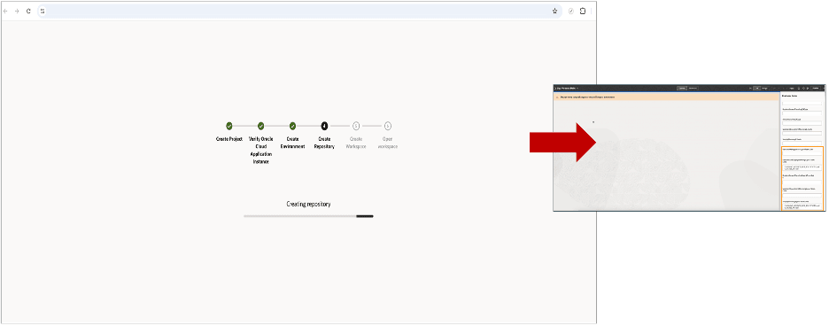

  • Visual Basic Studioを使用した定数の設定: 新しいブラウザ・タブにVB Studioが表示される方法は2つあります。
Visual Basic Studioプロジェクトが環境にすでに設定されている場合は、定数値のみを設定します(次のスクリーンショットに示すように、エージェント・チーム・コードを正しいプラン・タイプ定数に設定します)。
エージェント・チーム・コードは、その定数パラメータに入力する必要があるコードです。 ステップ3で取得したエージェント・チーム・コードでSupplyPlanningAgentTeamCodeを更新します。
その後、変更内容を公開します。 「例外」エージェントのメニュー・オプションとともに、メニューにPlanningアドバイザが表示されます。
ノート: これが「ページの編集」に対してVB Studioプロジェクトが設定されていない環境である場合、新しいプロジェクトを作成するように求められます。その後、VB Studio設定ページに移動します。
VB Studio設定メッセージ
VB Studio設定メッセージ

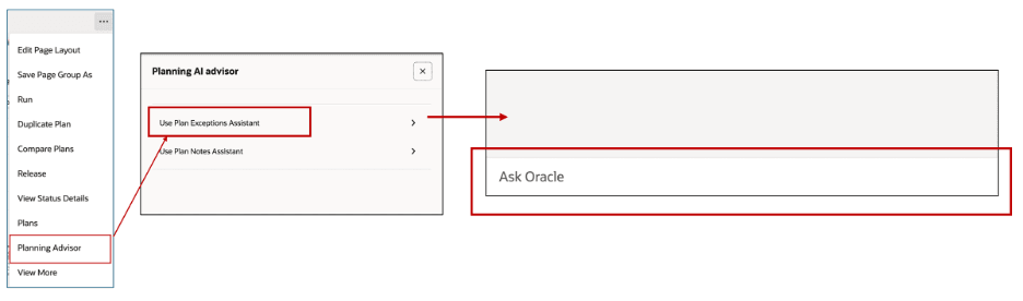

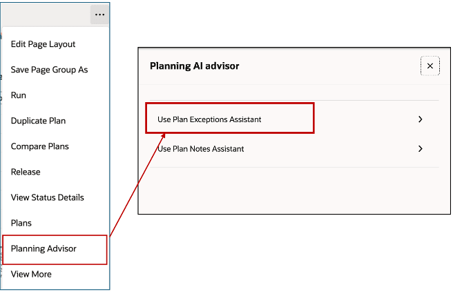

変更が公開されると、例外エージェントのメニュー・オプションを含むメニューに計画アドバイザが表示されます。
  • Redwoodページを再ロードします。 再ロード後、対応するプラン(エージェント・チーム・コードが設定されたものと同じタイプ)を選択
右上のメニューに移動し、「計画アドバイザ」をクリック
Planning AI Advisorメニュー
「プラン例外の使用」アシスタントにアクセスすると、エージェント・インタフェースが開始されます。 「プラン例外アシスタントの使用」または「プラン・ノート・アシスタントの使用」をクリックすると、チャットが開きます。
チャットでは、プラン名を指定する必要はありません。 UIShellで現在オープンしているプランに基づいてコンテキストとしてすでに送信されているためです。

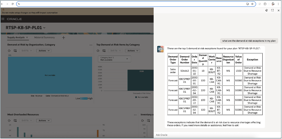

例外の特定の側面を調べることができるため、需要例外エージェントを問い合せると、例外分析プロセスが加速され、迅速な会話エクスペリエンスを通じて重要な計画ディシジョンを迅速に行うことができます。
ユーザー問合せとExceptionエージェント・レスポンスの図

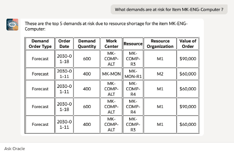

  • 品目基準: 問合せに品目固有の質問を含める。
    • たとえば、品目MK-ENG_Computerのリスクがある需要はどれですか。
問合せレスポンス:
品目のリスクあり需要は何ですか
品目のリスクあり需要は何ですか

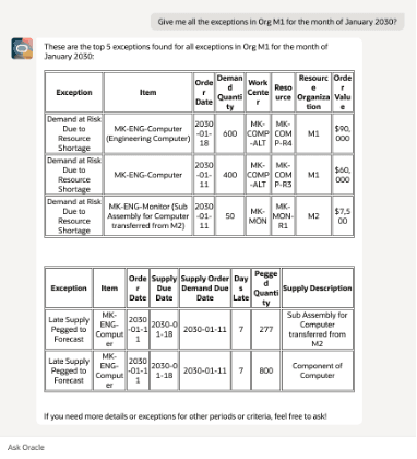

  • 品目以外の基準: 組織、顧客、例外タイプ、日付など、品目以外の2つの基準を問合せに含めます。
    • たとえば、2030年1月の組織M1のすべての例外を指定しますか。
問合せレスポンス:
期間に対する例外
期間に対する例外

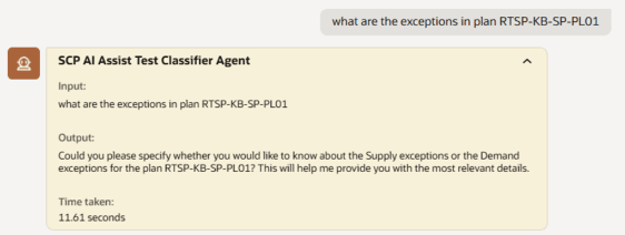

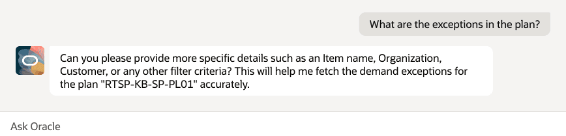

特定の基準を持たない問合せでは、アシスタントからの質問を明確にし、レスポンスを提供するための詳細をリクエストします。
たとえば、プランのすべての需要例外を私に提出しますか?
これにより、「品目、例外タイプ、組織、日付、顧客」などのより具体的なコンテキストを指定して、問合せをさらに絞り込むことができますか。
ノート: レスポンスの結果は完全ではないため、例外結果の順序値に基づいて上位5件の結果によって優先順位付けされます。

AI Agent Studioを使用して、事前構成済エージェント・テンプレートを使用またはコピーし、ビジネス・プロセスのエージェントを作成できます。 エージェント・チームのすべてのアーティファクトにサフィクスを自動的に追加するには、「テンプレートを使用」のかわりに「テンプレートのコピー」を使用できます。 テンプレートをコピーすると、エージェント・チーム・キャンバスに直接移動し、エージェント・チームの設定、エージェント、ツールおよびトピックを編集できます。 「テンプレートを使用」オプションを使用すると、エージェント・チームの各アーティファクトを構成するためのステップ・バイ・ステップのプロセスを実行できます。 AI Agent Studioの使用方法の詳細は、「AI Agent Studioの使用方法」を参照してください
