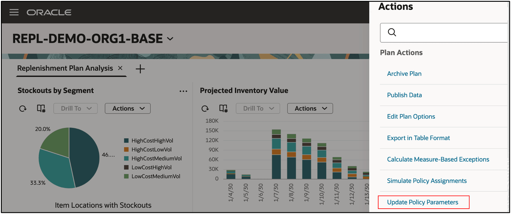

- 補充プランの「その他のアクション」メニューで、「もっと見る」を選択します。
- 「アクション」ドロワーの「プラン・アクション」で、「ポリシー・パラメータの更新」をクリックします。

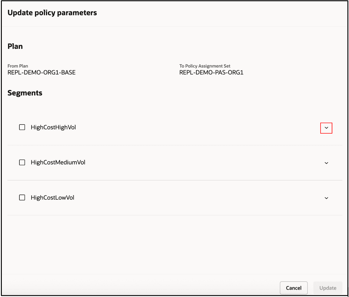

「ポリシー・パラメータの更新」ドロワーが開きます。
補充プランの処理ドロワー
ポリシー・パラメータ・ドロワーの更新
このドロワーには、ポリシー割当のシミュレートというRedwoodページを使用してポリシー・パラメータを変更したセグメントが表示されます。 リストされたセグメントを展開して、変更されたポリシー・パラメータを表示します。

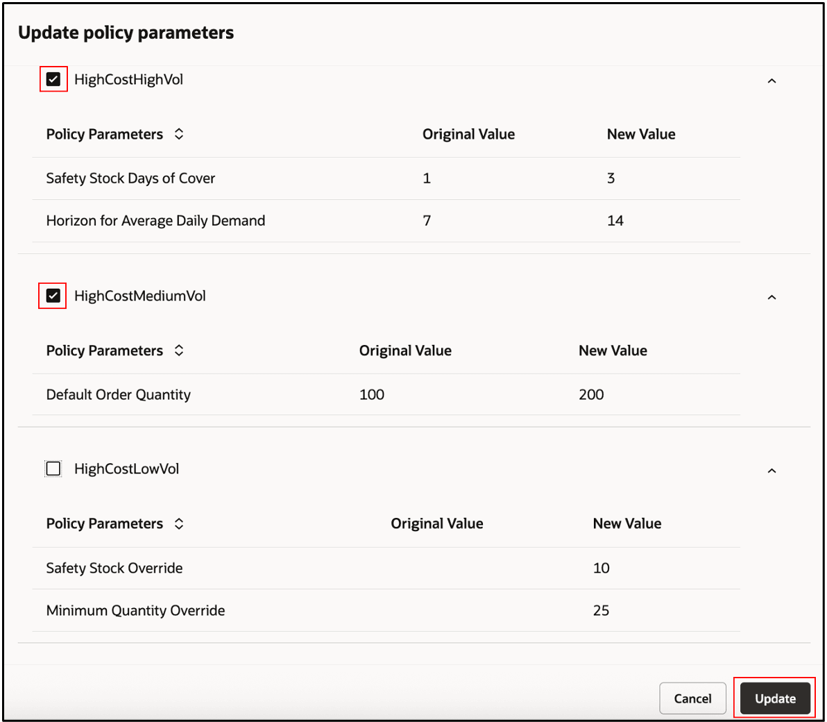

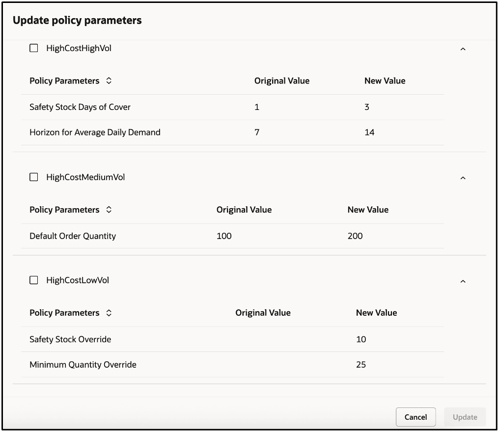

- 各セグメントのポリシー・パラメータの新しい値と元の値を比較します。
セグメント別当初および新規ポリシー・パラメータ値
- 新しいポリシー・パラメータ値をプランで指定されたポリシー割当てセットに保存するセグメントを選択し、「更新」をクリックします。
