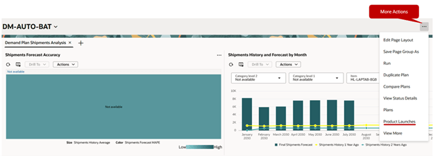

需要計画、需要と供給計画または販売と業務計画の「その他の処理」メニューから「製品起動」ガイド・プロセスを開くことができます。
プランのその他の処理メニュー

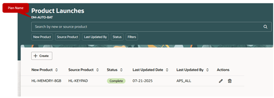

「作成」ボタンをクリックして、「製品発売」ページからガイド付きプロセスを起動できます。
プランの製品起動ページ

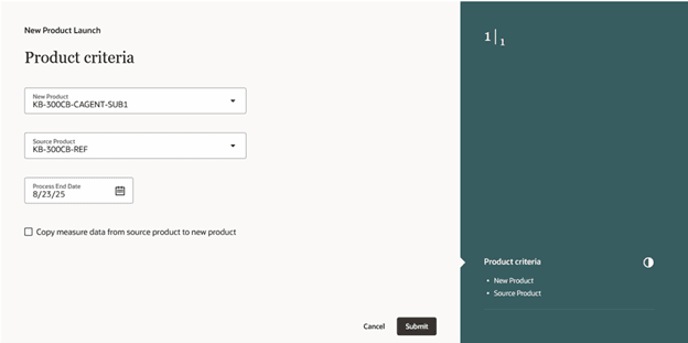

ステップ: 製品基準
次のフィールドおよびオプションは、ガイド付きプロセスの「製品基準」ステップで使用できます:
- 新規製品: このフィールドを使用して、選択したプランのスコープ内の新製品を検索して選択します。 新規製品を選択せずに、リクエストを発行したり、メジャー・データ・ステップに進むことはできません(該当する場合)。
- ソース製品: このフィールドを使用して、選択したプランのスコープ内のソース製品を検索して選択します。 ソース製品を選択せずに、リクエストを発行したり、メジャー・データ・ステップに進むことはできません(該当する場合)。
- プロセス終了日: 日付エディタを使用して、プロセス終了日を選択します。 デフォルトの日付は、現在の日付から30日に設定されます。 現在の日付より前の日付は選択できません。
- ソース製品から新製品へのメジャー・データのコピー: ソース製品の組合せから新製品の組合せにメジャー・データをコピーするためのソース・メジャー、ターゲット・メジャーおよびファクタを定義できる「メジャー」データ・ステップを有効にするには、このチェック・ボックスを選択します。
新規製品ローンチと命名されたガイド付きプロセスの製品基準ステップ

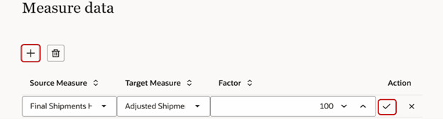

ステップ: メジャー・データ
ガイド付きプロセスの「メジャー・データ」ステップでは、次のフィールドおよびオプションを使用できます:
- 追加:メジャー・マッピングを追加するには、このアイコンをクリックします。
- ソース・メジャー: この必須フィールドを使用して、データ・コピーのソース・メジャーを検索して選択します。
- ターゲット・メジャー: この必須フィールドを使用して、データ・コピーのターゲット・メジャーを検索して選択します。 ソース・メジャーとターゲット・メジャーは異なる必要があります。
- ファクタ: このフィールドを使用して、ソース・メジャーからターゲット・メジャーにデータをコピーする際に適用するパーセント係数を指定します。 値は1以上である必要があります。
- 適用: 適用アイコンをクリックして、メジャー・マッピングを保存します。
- 取消: 取消アイコンをクリックして、メジャー・マッピングを適用する前に削除します。
適用されたメジャー・マッピングを削除するには、行を選択し、ステップの上部にある「削除」アイコンをクリックします。
新規製品ローンチと命名されたガイド付きプロセスのメジャー・データ・ステップ

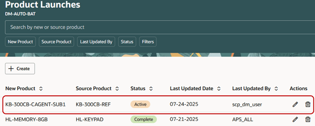

ステータス
「製品発売」ページに製品起動リクエストに対して表示されるステータスは次のとおりです:
- 進行中: ステータスは、リクエストが現在処理中であることを示します。
- アクティブ: スケジュール済プロセスの完了によってリクエストが正常に作成され、プロセス終了日が現在の日付以降になると、ステータスが「進行中」から「アクティブ」に変わります。
- 完了:現在の日付がプロセス終了日より後であり、プランが現在のデータで実行されるか、メジャーのリフレッシュ・プロセスのオーケストレーションという名前のスケジュール済プロセスが実行されると、ステータスは「アクティブ」から「完了」に変わります。
リクエストのステータスを持つ製品起動ページ

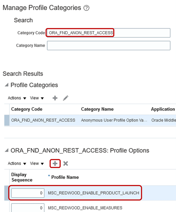

- 「設定および保守」作業領域で、サプライ・チェーン・プランニング・オファリングの「プロファイル・カテゴリの管理」タスクに移動します。
- ORA_FND_ANON_REST_ACCESSという名前のカテゴリ・コードを検索して選択します。
- 「プロファイル・オプション」セクションで、「新規」 アイコンをクリックします。
- 「プロファイル名」フィールドで、MSC_REDWOOD_ENABLE_PRODUCT_LAUNCHという名前のプロファイル・オプションを選択します。
- 「表示順序」フィールドにゼロ(0)を入力します。
- 「保存してクローズ」をクリックします。
「プロファイル・カテゴリの管理」ページでの選択
