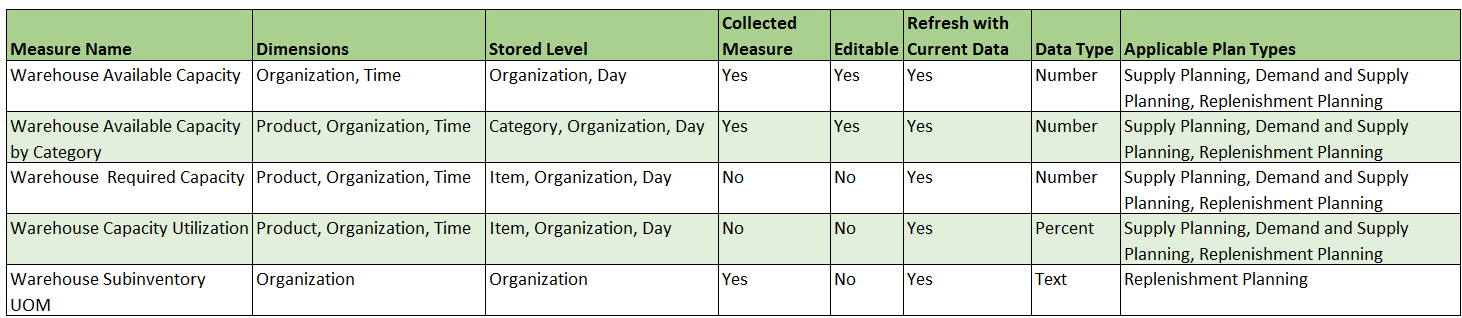

「新規メジャー」
この機能に関連付けられた新しいメジャーを次に示します。
倉庫生産能力稼働率メジャー
- 倉庫必須生産能力は計画によって計算されます。
- 倉庫生産能力稼働率は式ベースのメジャーであり、倉庫必須生産能力と倉庫使用可能生産能力の比率です。
- 倉庫保管場所単位は、補充プランの保管場所レベル・プランニングで組織とみなされる保管場所の単位コードを提供します。

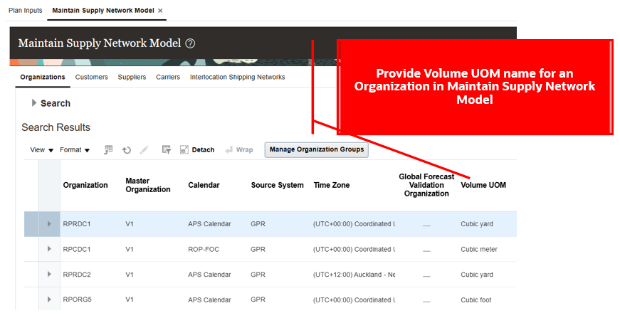

- 「プラン入力」の「供給ネットワーク・モデルの保守」ページで、組織のボリューム単位を定義します。 補充プランの場合は、「供給ネットワーク・モデルの保守」ページで指定した組織単位とは異なる単位コードが組織としてモデル化された保管場所にある場合は、「倉庫保管場所単位」を収集します。
組織に定義された容積単位

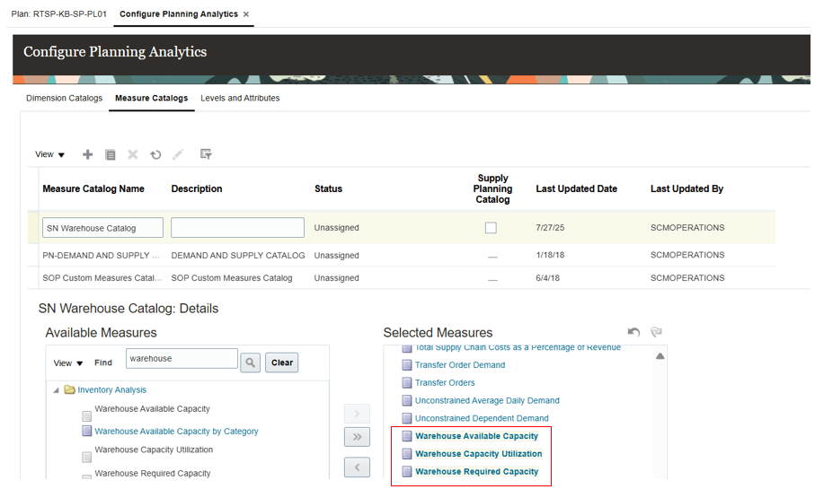

- 計画のメジャー・カタログに、「倉庫使用可能生産能力」、「倉庫必須生産能力」および「倉庫生産能力稼働率」のメジャーを追加します。
倉庫能力ビジュアライゼーション・メジャーを使用したプランのメジャー・カタログ

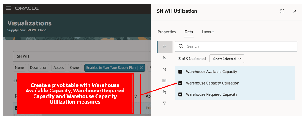

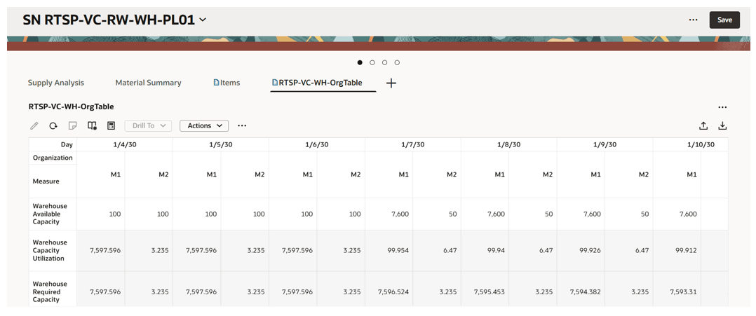

- 「倉庫使用可能生産能力」、「倉庫必須生産能力」および「倉庫生産能力稼働率」メジャーを使用してピボット表を作成し、組織および時間ディメンション階層を含めます。
倉庫容量ビジュアライゼーション・メジャーを使用して作成されたピボット表

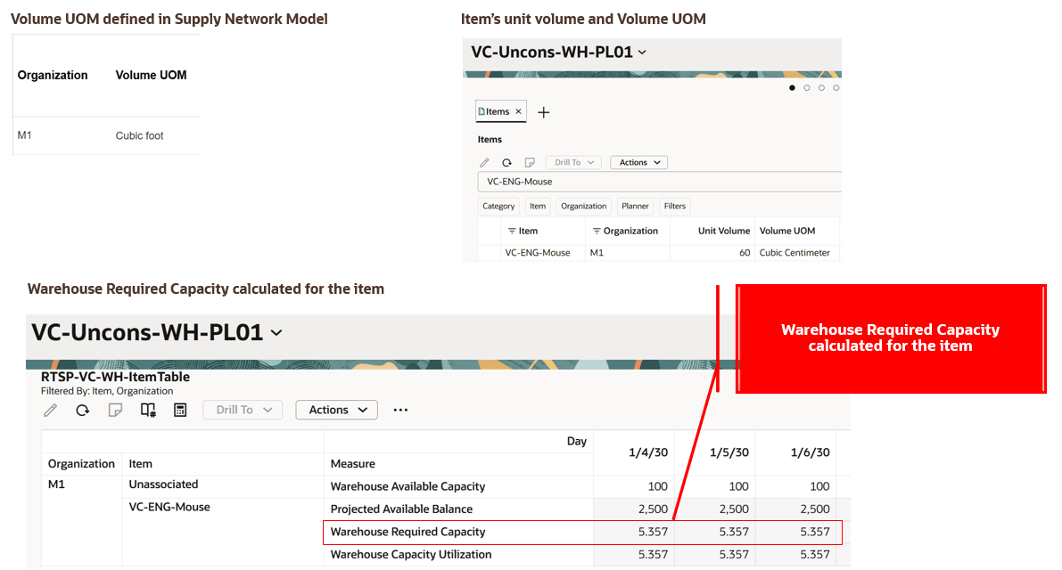

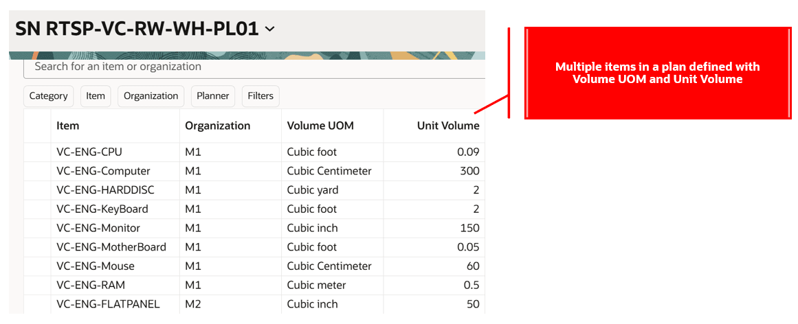

- タイム・バケット内の組織内の品目の倉庫所要生産能力= (タイム・バケット内の組織内の品目の予測使用可能残高) x (組織内の品目の単位容積) x (供給ネットワーク・モデルの品目の容積単位と組織容積単位の間の換算係数)。
- 倉庫必須生産能力のメジャー値は、供給ネットワーク・モデルで指定された組織単位で解釈される必要があります。
- たとえば、品目の予測使用可能残高はタイム・バケットで3,000、品目の単位容積は2立方センチです。 組織体積単位は立方フィートで、立方センチメートルから立方フィートへの変換は0.000035です。 組織内の品目の「倉庫必須生産能力」メジャー値は、3,000 x 2 x 0.000035 = 2.1立方フィートです。

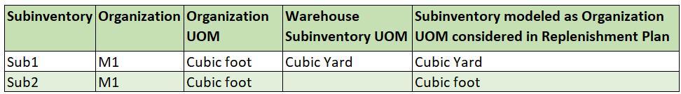

保管場所レベル・プランニングで有効化された補充プランの場合、プランニング・プロセスでは、次のように組織ボリュームが導出されます。
補充プラン別保管場所単位考慮ロジック

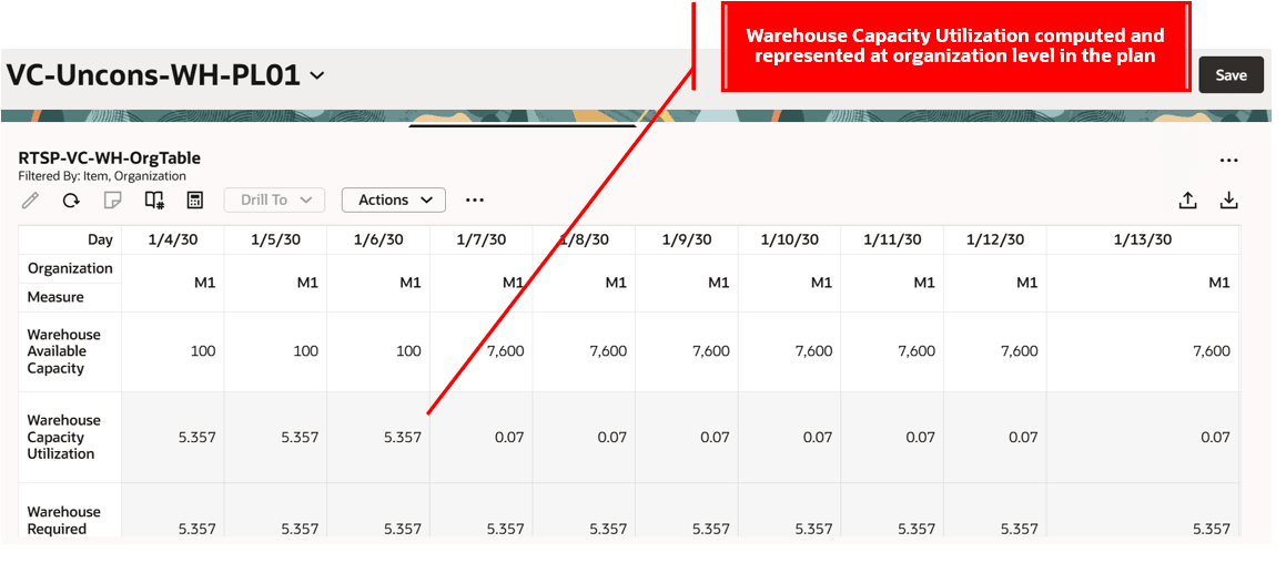

組織M1の品目について、計画で倉庫必須生産能力が計算された供給計画について考えてみましょう。 この例では、品目の予測使用可能残高メジャー値、品目の単位容積に基づいて、組織M1の品目VC-ENG-Mouseの倉庫所要生産能力が計画で計算され、品目の容積単位(立方センチメートル)と組織単位(立方フィート)の間の標準換算が適用されていることがわかります。
供給計画別倉庫必須生産能力計算
品目でフィルタされた組織レベルでの倉庫生産能力ビジュアライゼーション
容積単位および単位容積のある品目
組織レベルでの倉庫生産能力稼働率

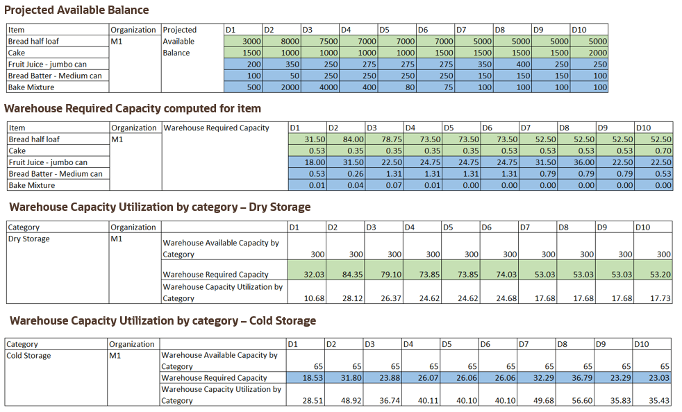

「ストレージ・カテゴリ別の倉庫容量使用率のビジュアル化の例」
この例では、ストレージ・カテゴリのドライ・ストレージとコールド・ストレージによる倉庫容量使用率のビジュアライゼーションを示します。
カテゴリ別倉庫生産能力稼働率メジャー値= (倉庫必須生産能力/カテゴリ別倉庫使用可能生産能力) x 100

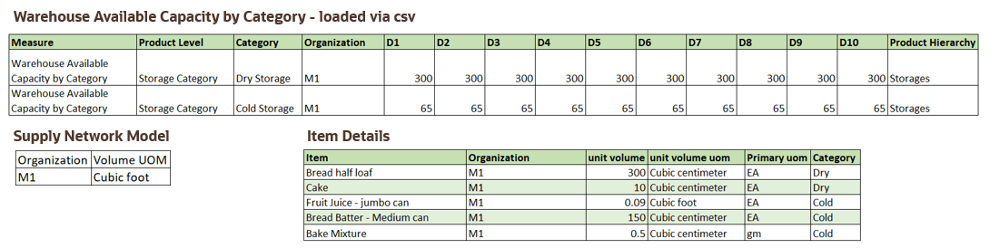

次のイメージでは、ピボット表「カテゴリ別倉庫生産能力稼働率 - ドライ・ストレージ」を使用して、パン・ハーフ・ラフやケーキなど、ドライ・ストレージとして分類された品目の倉庫生産能力稼働率をビジュアル化できます。 同様に、ピボット表「カテゴリ別倉庫容量使用率 - コールド・ストレージ」では、フルーツ・ジュース、パン・バッター、ベイク・ミックスなど、コールド・ストレージとして分類される品目の倉庫容量使用率をビジュアル化できます。 「品目詳細」表は、ドライ・ストレージとコールド・ストレージに分類される品目を示します。
カテゴリ別品目詳細および倉庫使用可能生産能力
品目のストレージ・カテゴリ別の倉庫容量のビジュアライゼーション
