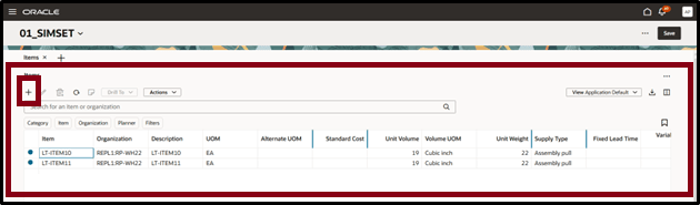

シミュレーション・セットへの品目の追加
「品目」表のツールバー・セクションの「追加」アイコンをクリックして、シミュレーション・セットに品目を追加またはコピーできます。
シミュレーション・セットの品目表

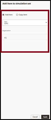

品目の追加
- ツールバーの「追加」アイコンをクリックします。 引き出しが開きます。
- ドロワーで、「品目の追加」を選択します。
- 品目と組織を選択します。
ノート: 特定の組織で同じ名前の品目を追加することはできません。 品目名を変更するか、別の組織を選択するか、コピーする別の品目を選択する必要があります。
品目の追加

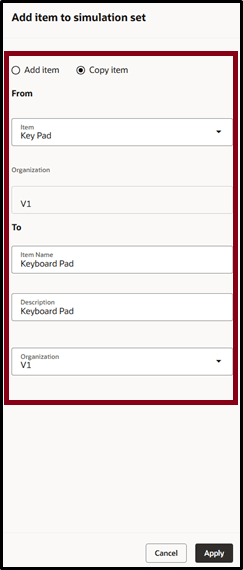

品目のコピー
シミュレーション・セット内の新規品目に既存の品目の属性をコピーできます。
- ドロワーで、「品目をコピー」を選択します。
- コピーする品目を選択します。
- 新規品目名と摘要を入力します。
品目のコピー

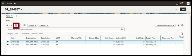

品目の削除
シミュレーション・セットの品目は、ツールバーの「削除」アイコンを使用して削除できます。 シミュレーション・セットから削除する1つ以上の品目を選択し、削除アイコンをクリックします。
品目の削除
