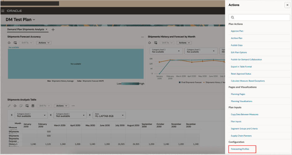

サプライ・チェーン・プランニングという名前のRedwood作業領域で、需要、需要と供給、または補充プランについて、「その他のアクション」 > 「もっと見る」をクリックして「処理」ドロワーを開き、「構成」セクションの「予測プロファイル」をクリックします。
需要計画の処理ドロワー
需要計画の処理ドロワー

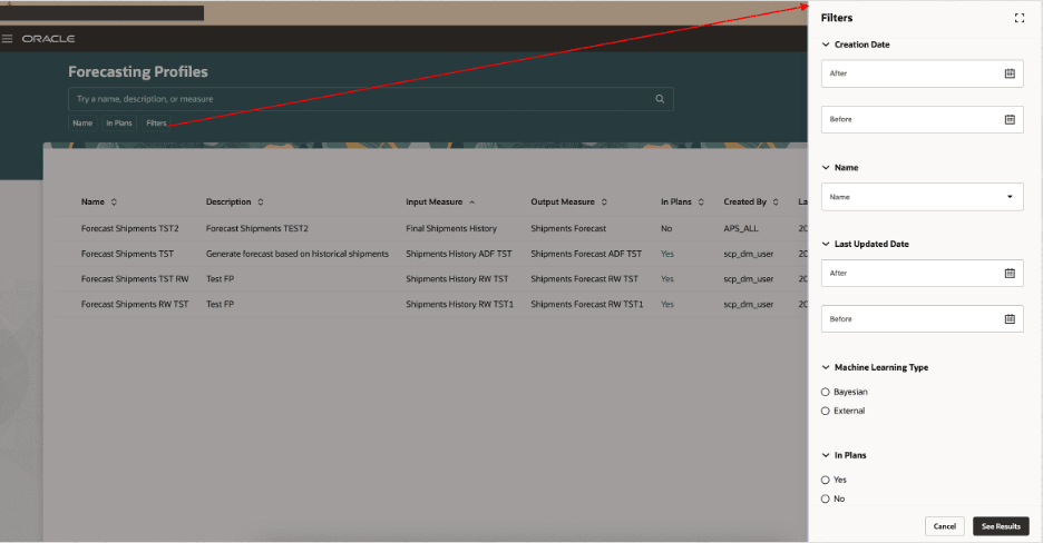

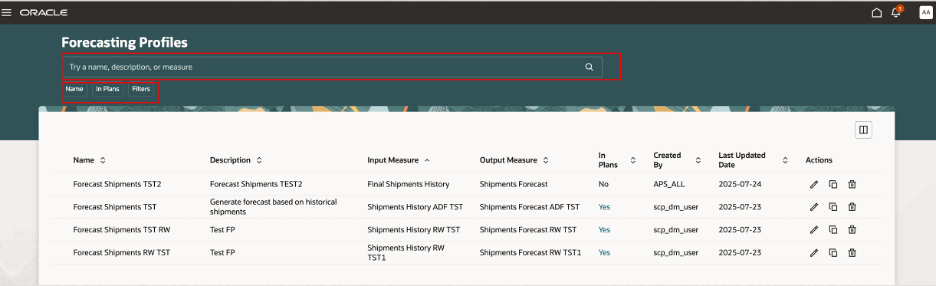

検索バーを使用して、名前、摘要、入力メジャーまたは出力メジャーで予測プロファイルを検索できます。 「名前」および「プラン内」という名前の推奨フィルタを使用できます。 「フィルタ」をクリックすると、フィルタ・ドロワーが開き、追加のフィルタが表示されます。
予測プロファイル・ページでドロワーをフィルタ

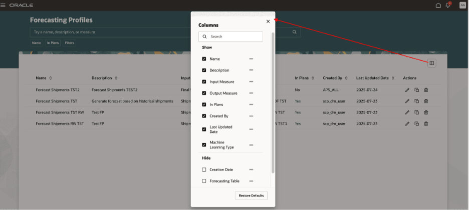

「カラム」アイコンをクリックして「列」ダイアログ・ボックスを開きます。このダイアログ・ボックスでは、「予測プロファイル」ページで表示または非表示にする列を選択できます。
予測プロファイル・ページの列ダイアログ・ボックス

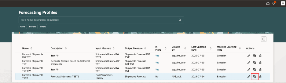

予測プロファイルに対して次の処理を実行できます:
  • 予測プロファイルを複製します。
  • 予測プロファイルを削除します。
  • 予測プロファイルを編集します。

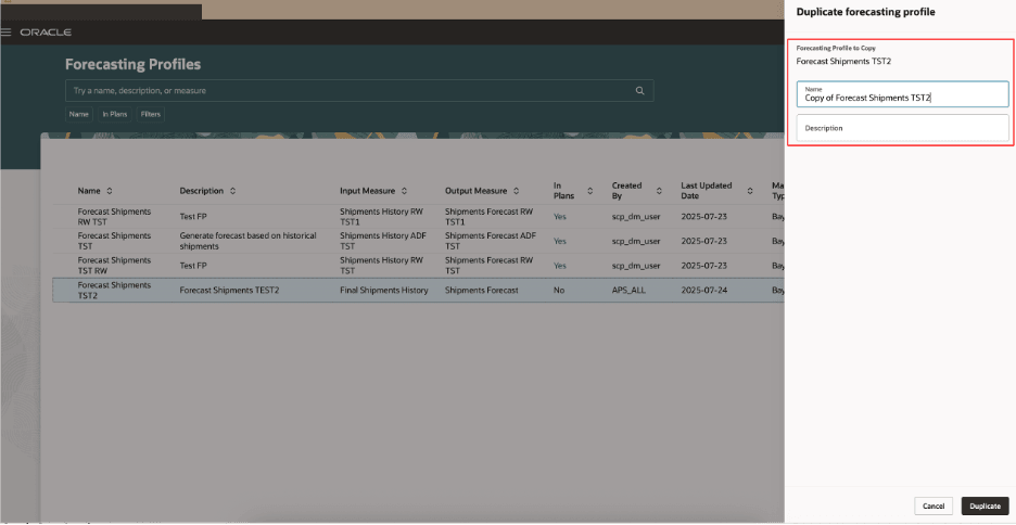

  • 新しい予測プロファイルのソースとして使用する予測プロファイルを選択し、「複製」アイコンをクリックして「重複予測プロファイル」という名前のドロワーをオープンできます。 コピーされる予測プロファイルがドロワーに表示されます。
新しい予測プロファイルの名前と摘要を入力できます。
「複製」をクリックすると、重複する予測プロファイルが作成され、確認メッセージが表示されます。
エラーまたは警告が発生した場合は、ページの上部に表示されます。
予測プロファイル・ページの重複アイコン
予測プロファイル・ページの重複アイコン
予測プロファイル・ドロワーの複製
予測プロファイル・ドロワーの複製

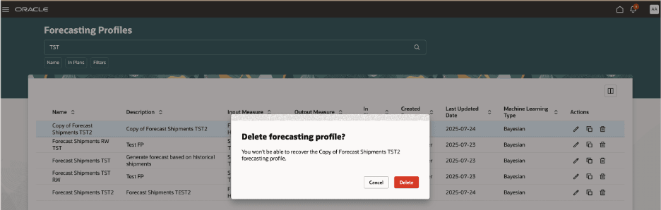

予測プロファイルの削除
予測プロファイルの削除については、次の点に注意してください:
  • 予測プロファイルを削除すると、予測プロファイルに固有のすべての構成がパージされ、リカバリできなくなります。
  • 削除する予測プロファイルを選択し、「削除」アイコンをクリックして予測プロファイルを削除する必要があります。
  • 確認メッセージの「削除」ボタンをクリックすると、予測プロファイルが削除され、別の確認メッセージが表示されます。
  • エラーまたは警告が発生した場合は、ページの上部に表示されます。

予測プロファイルを削除するための確認メッセージ

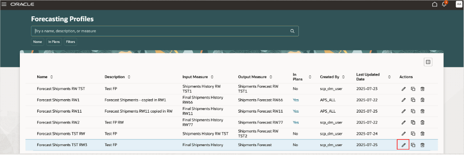

予測プロファイルの編集
予測プロファイルの編集に関する次の点に注意してください:

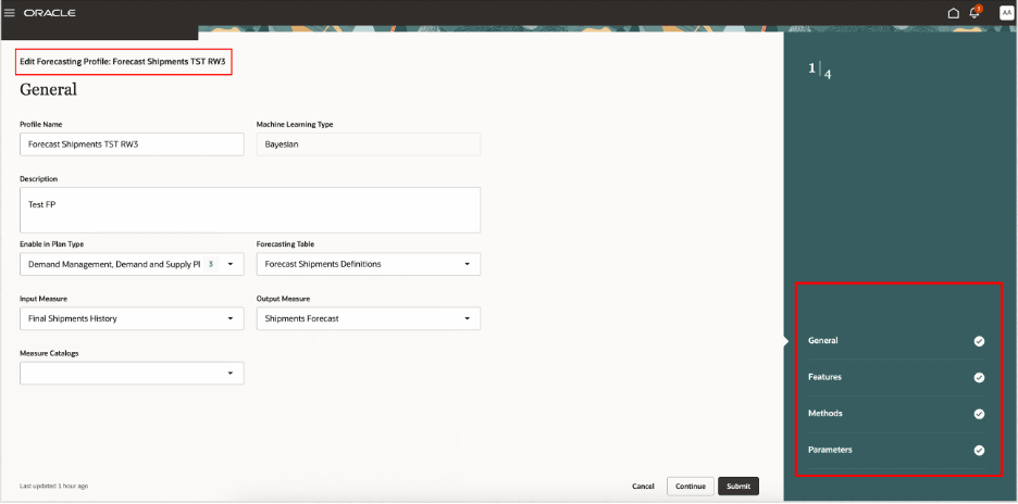

  • 編集する予測プロファイルを選択し、「編集」アイコンをクリックして予測プロファイルを編集する必要があります。
予測プロファイルを編集するためのガイド付きプロセスは、同じタブで開きます。
  • 表示権限がある場合、表示できるのは予測プロファイル詳細のみです。 編集権限がある場合は、予測プロファイルを編集できます。
予測プロファイル・ページの「編集」アイコン

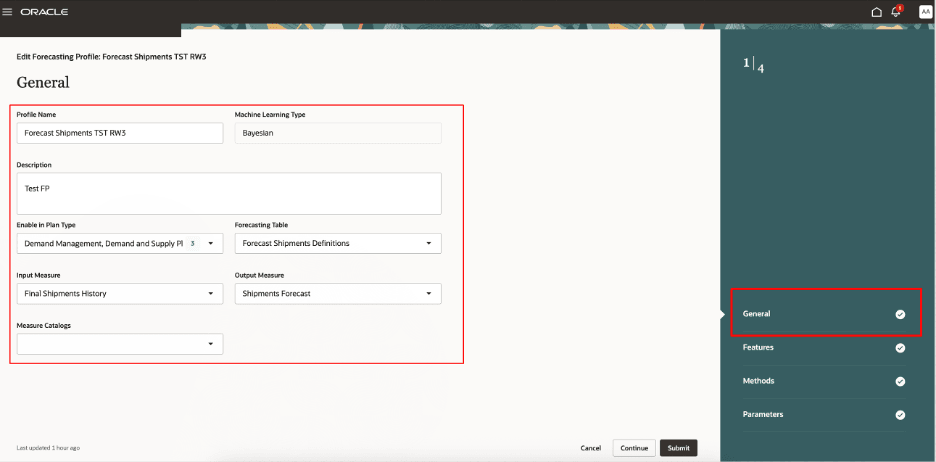

ステップを順番に確認したり、「続行」をクリックしてステップから次のステップに移動したり、ステップに直接移動したりできます。
  • 一般: 名前、摘要、機械学習タイプ、使用可能なプラン・タイプ、予測表、入力メジャー、出力メジャーおよびメジャー・カタログをレビューできます。
予測プロファイルを編集するためのガイド付きプロセスの一般的なステップ

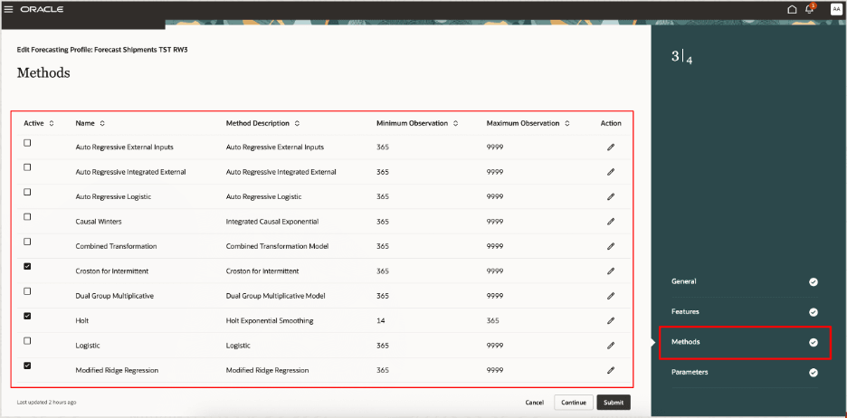

  • メソッド: 予測プロファイルの統計メソッドおよびパラメータをレビューおよび更新できます。
予測プロファイルを編集するためのガイド付きプロセスのメソッド・ステップ

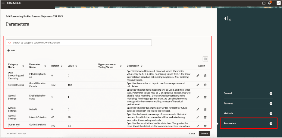

  • パラメータ: 予測プロファイルの予測パラメータをレビューおよび更新できます。
予測プロファイルを編集するためのガイド付きプロセスのパラメータ・ステップ
