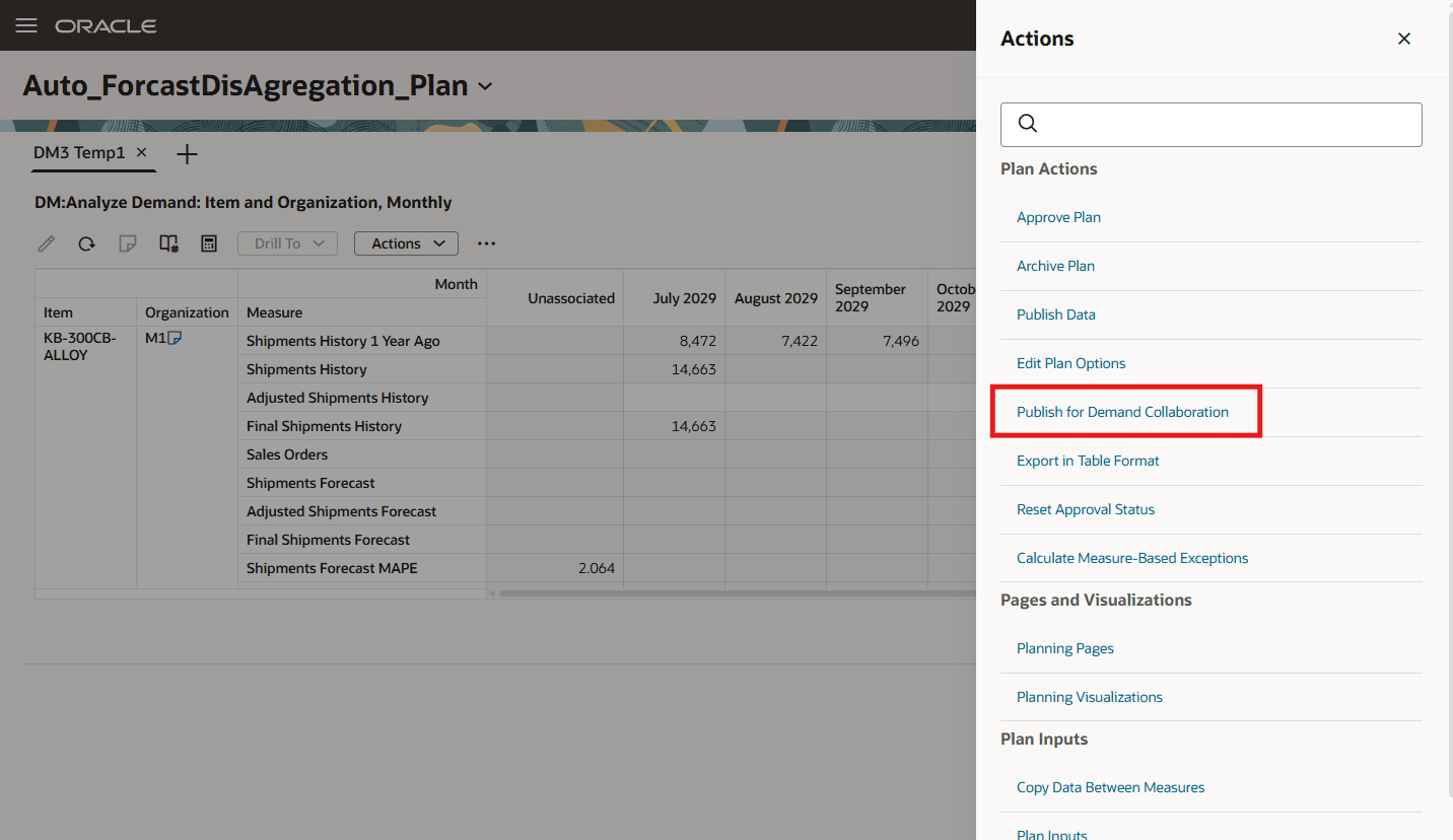

需要プランの「処理」メニューから「需要コラボレーション用に公開」を選択し、顧客レビュー用にデータを公開します。
需要管理処理メニュー・オプション
需要管理処理メニュー・オプション

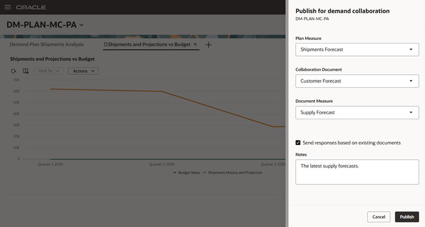

パネルが表示され、プラン・メジャー、コラボレーション文書および文書メジャーなどの関連属性を指定できます。
需要コラボレーション・パネルの公開
需要コラボレーション・パネルの公開
