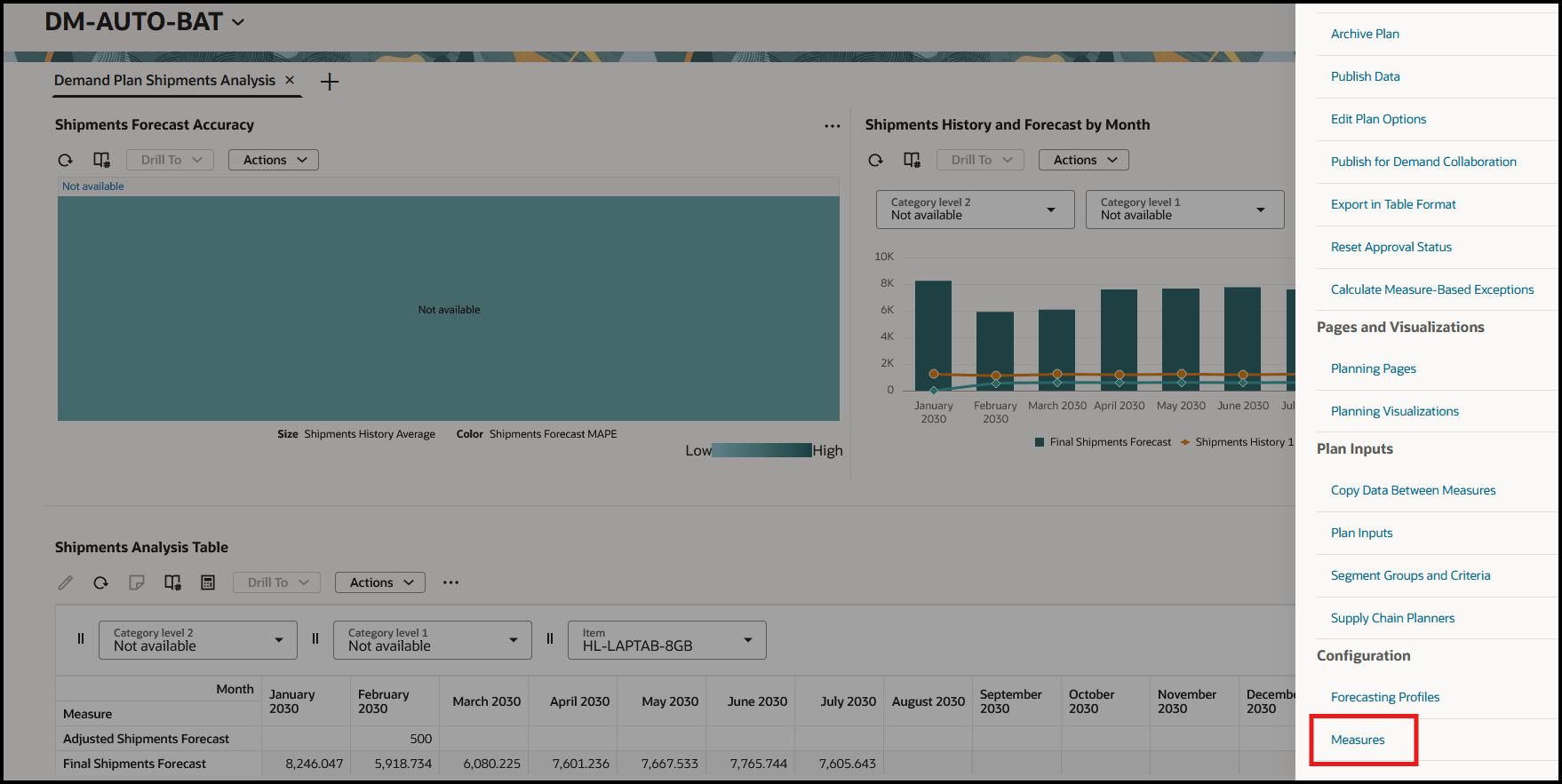

サプライ・チェーン・プランニングという名前のRedwood作業領域で、プランの「その他のアクション」>「詳細の表示」をクリックして「処理」ドロワーを開きます。
プランの処理ドロワー
プランの処理ドロワー
「構成」で、「メジャー」をクリックします。 「メジャー」ページが新しいタブで開きます。

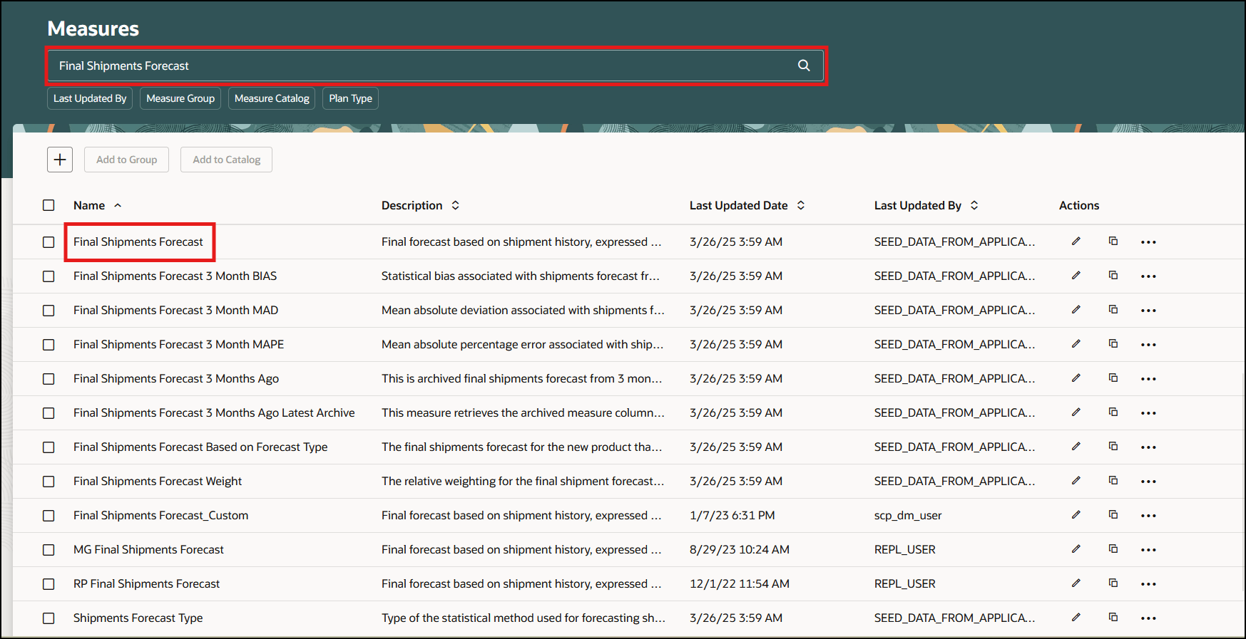

「メジャー」ページでは、メジャーを表示、作成、複製および編集できます。
検索バーでは、名前または説明でメジャーを検索できます。 たとえば、名前または摘要に「最終出荷予測」を含むメジャーを検索できます。
メジャー・ページの検索バー
メジャー・ページの検索バー

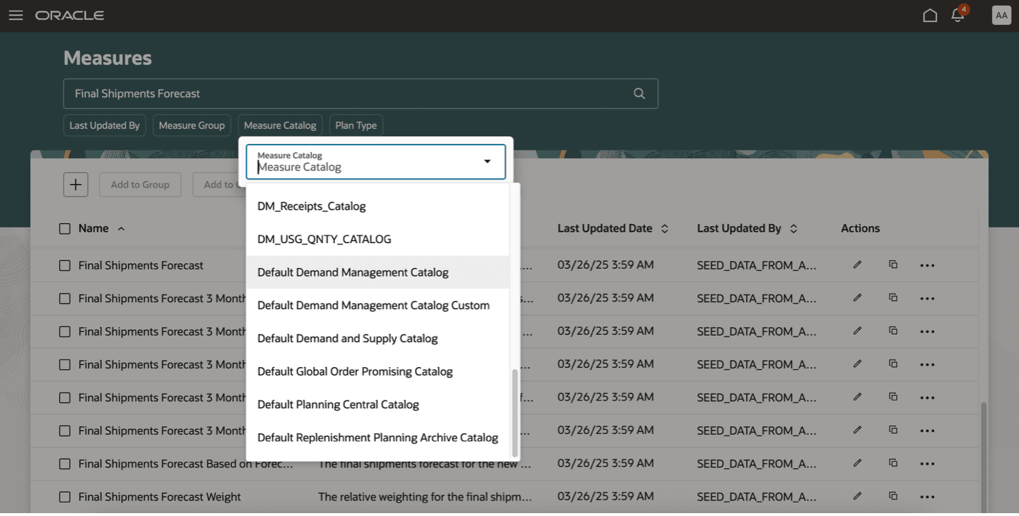

「最終更新者」、「メジャー・グループ」、「メジャー・カタログ」および「プラン・タイプ」という名前の推奨フィルタを使用することもできます。 たとえば、デフォルト需要管理カタログでメジャーを検索できます。
メジャー・ページの提示フィルタ
メジャー・ページの提示フィルタ

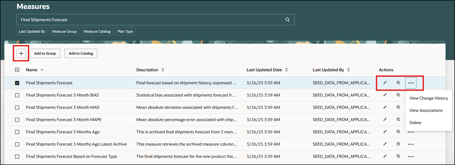

「追加」アイコンをクリックしてメジャーを作成し、「編集」アイコンをクリックしてメジャーを編集し、「複製」アイコンをクリックしてメジャーを複製できます。 「アクション」アイコンをクリックすると、変更履歴と関連付けを表示したり、メジャーを削除するためのアクションを使用できます。
メジャー・ページのアイコン
メジャー・ページのアイコン

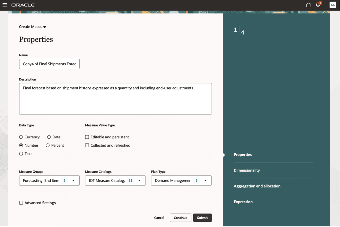

  • プロパティ: 該当するメジャー・グループ、メジャー・カタログおよびプラン・タイプなど、メジャーに関する基本情報を指定します。

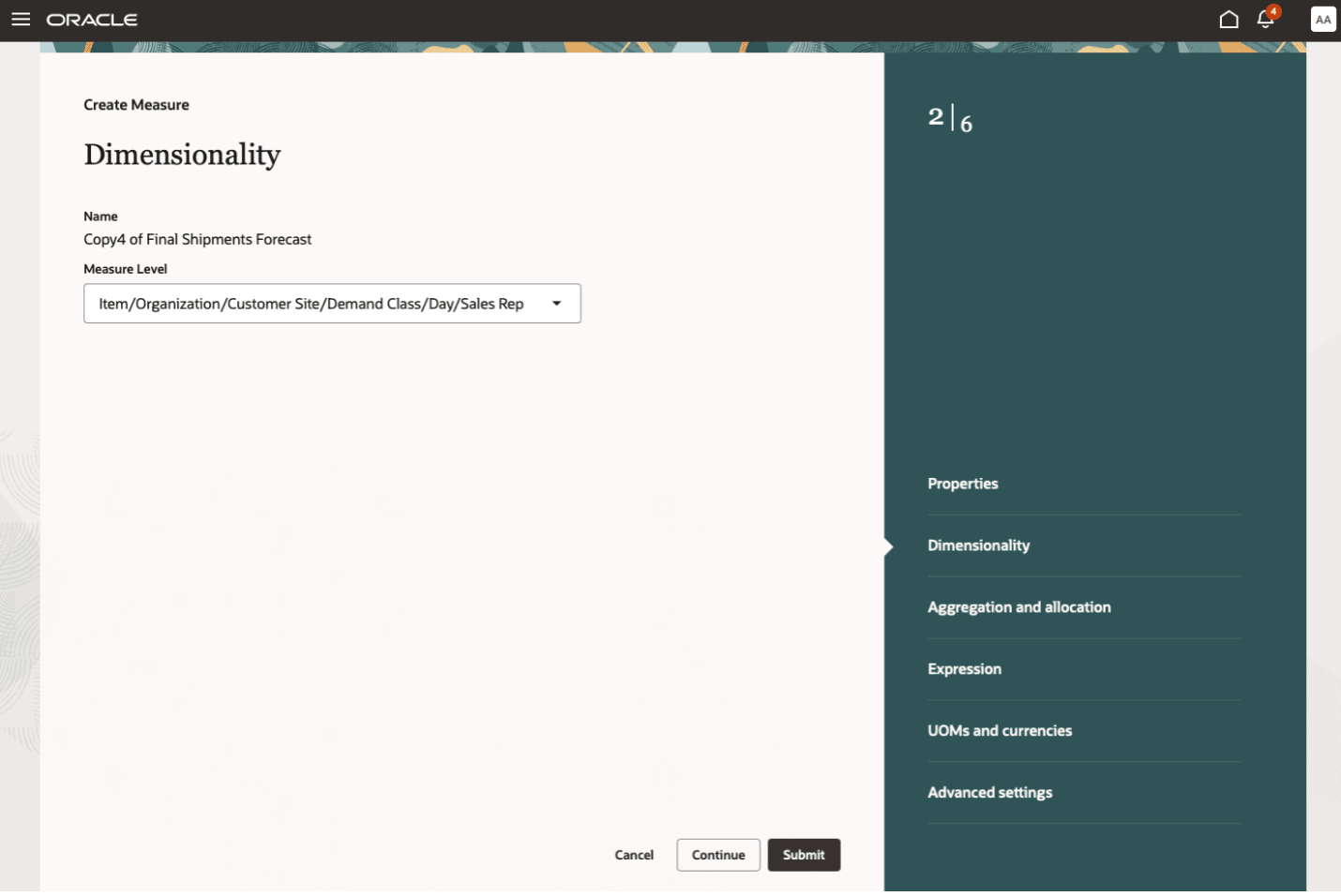

  • ディメンション: メジャーのディメンションおよび格納済レベルを指定します。 事前定義の粒度を選択できるのは、「メジャー・レベル」フィールドのみです。

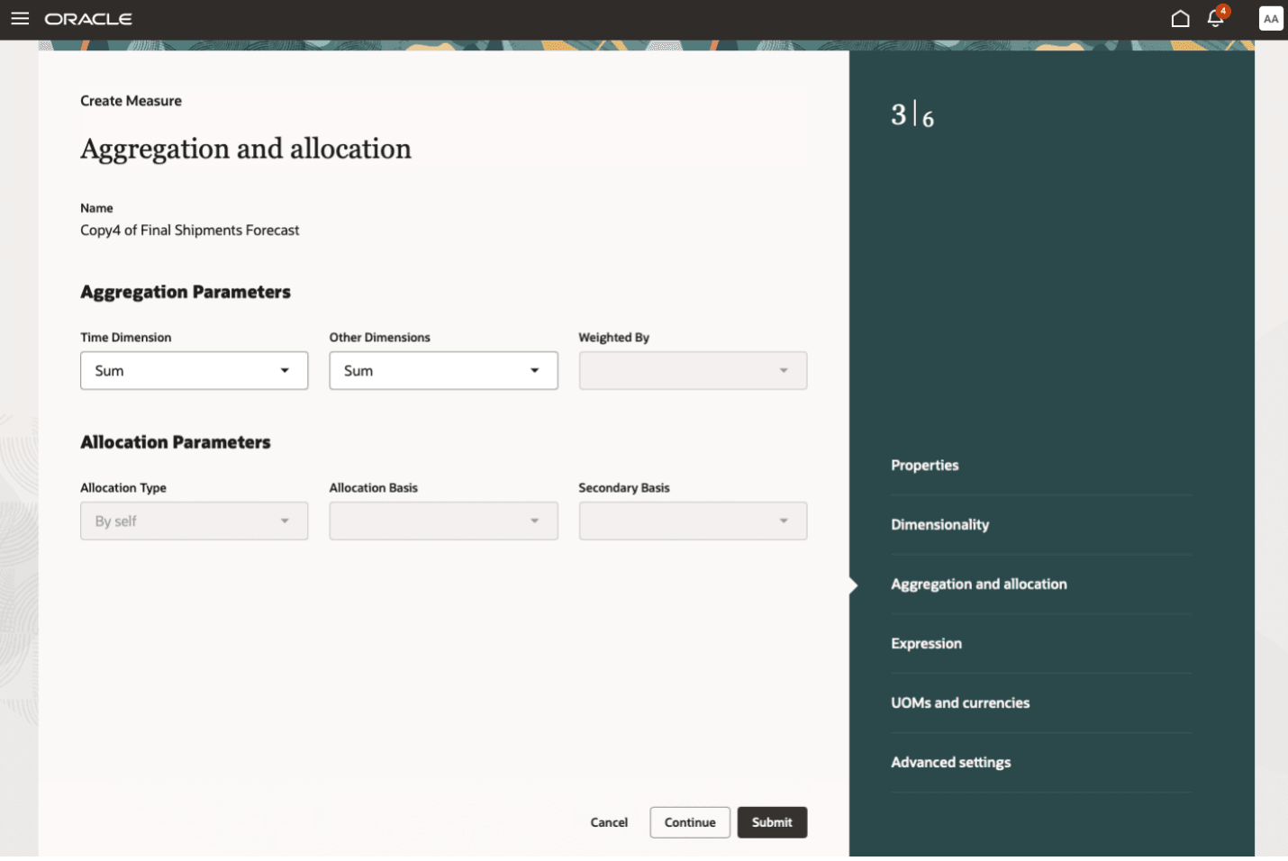

  • 集計と割当て: メジャー値の集計および割当て方法を指定します。

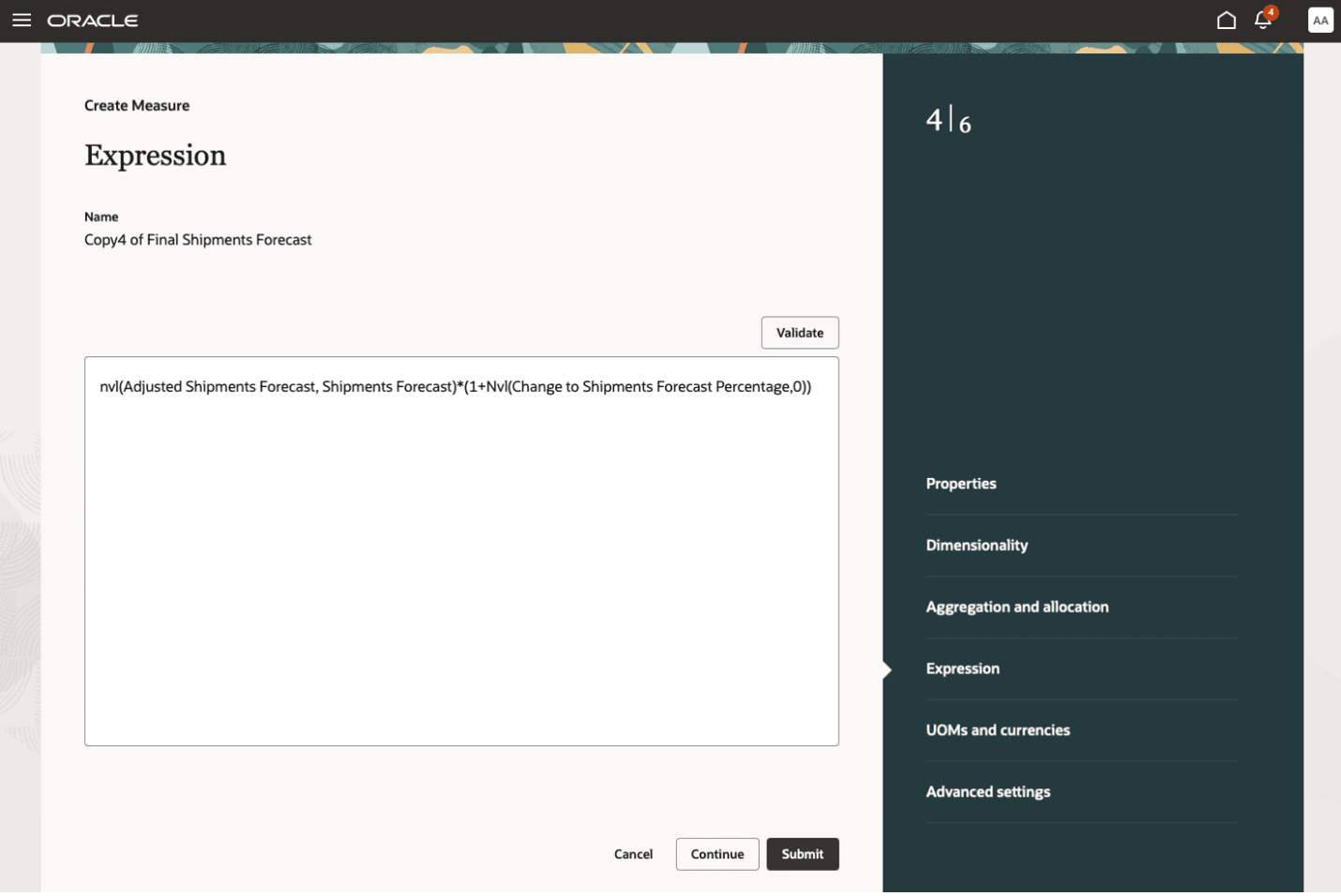

  • 式: 計算されるメジャーの場合は、式を指定します。

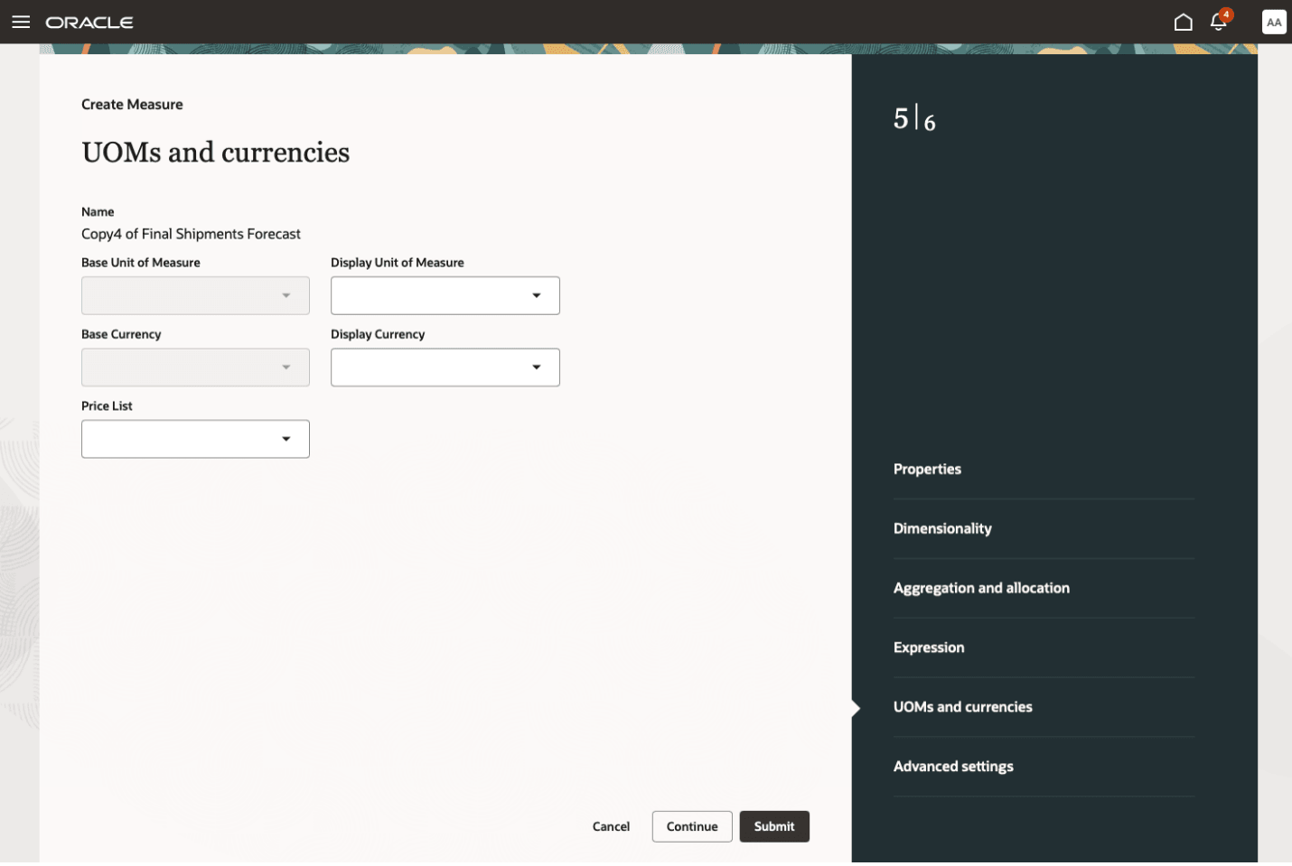

  • 単位および通貨: 換算する単位(UOM)と通貨を選択します。

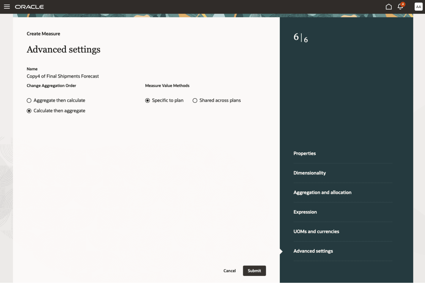

  • 詳細設定: 集計順序と、メジャーがプラン固有か共有かを指定します。
メジャーのガイド付きプロセスのプロパティ・ステップ
メジャーのガイド付きプロセスのディメンション・ステップ
メジャーのガイド付きプロセスの集計および配賦ステップ
メジャーのガイド付きプロセスの式ステップ
メジャーのガイド付きプロセスの単位および通貨ステップ
メジャーのガイド付きプロセスの「詳細設定」ステップ
