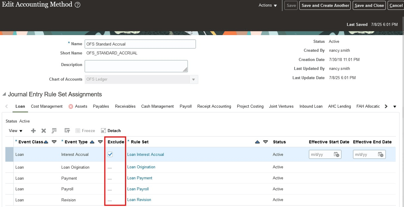

リアルタイムのインサイトの必要性を満たし、特定の規則に対応するために、組織は会計イベント処理の柔軟性を必要とします。 「会計処理基準」ページの「仕訳ルール・セット割当」セクションにある新しい「除外」列を使用して、会計プリファレンスをカスタマイズします。 この列を使用すると、ユーザー定義会計処理基準内の個々の仕訳ルール・セット割当に対する会計の有効化または無効化が容易になります。 デフォルト構成では、既存および新規に作成された会計処理基準について、「除外」値がすべての仕訳ルール・セット割当に対して選択解除に設定されるため、特に指定されていないかぎり、すべてのイベント・タイプに対して会計仕訳が生成されます。
特定の仕訳ルール・セット割当に対して「除外」値をチェックするように更新すると、「会計の作成」プロセスは、関連するイベント・タイプの会計仕訳の生成を省略するように設計されています。
ノート: 割当が会計から除外されている場合でも、割当のルール・セット値は「会計処理基準」ページの「仕訳ルール・セット」セクションに入力する必要があります。
「仕訳ルール・セット割当」セクションの列の除外

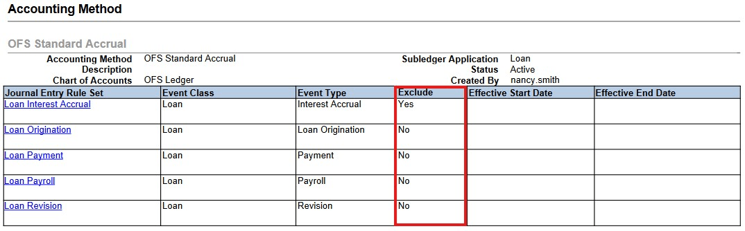

補助元帳の「会計処理基準」設定レポートも更新され、「会計処理基準」セクションの「除外」列に入力された値がレポートされます。
補助元帳会計処理基準設定レポートの列を除外
