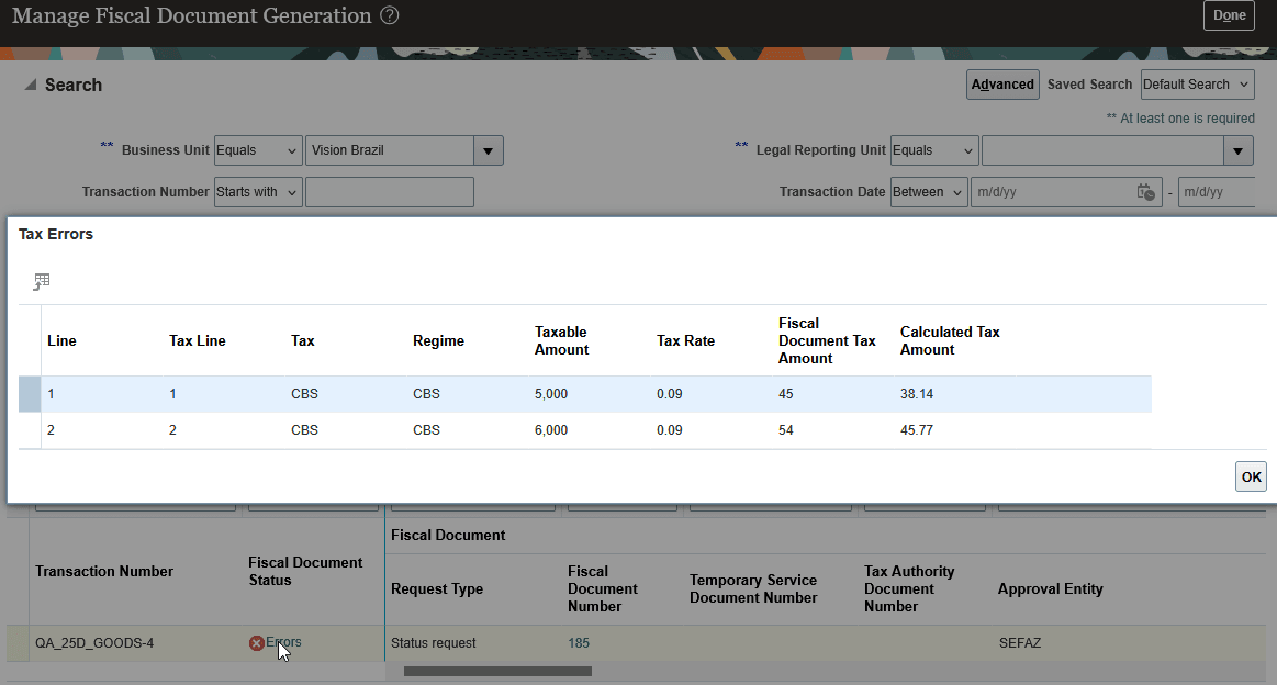

税務当局統合パートナは、承認のために会計文書を送信する前に、税務当局が提供する税金計算機能を使用してCloud ERPによって計算された会計文書税金を検証するソリューションを提供できます。 税額に相違がある場合、税務当局統合パートナは、会計文書承認情報のインポートFBDIを使用して、そのような計算済税金を返し、会計文書トランザクションに税金エラーをマークできます。
税務当局計算エンジンによって計算された税金を「会計文書生成の管理」ページのクラウドERP税金と比較し、原因の修正後にトランザクションを再処理できます。 再計算された税金が税務当局計算機能で計算された税金と一致しない場合、会計文書ステータスは「エラー」ステータスのままになります。
税金差異を表示する「会計文書生成の管理」ページ
