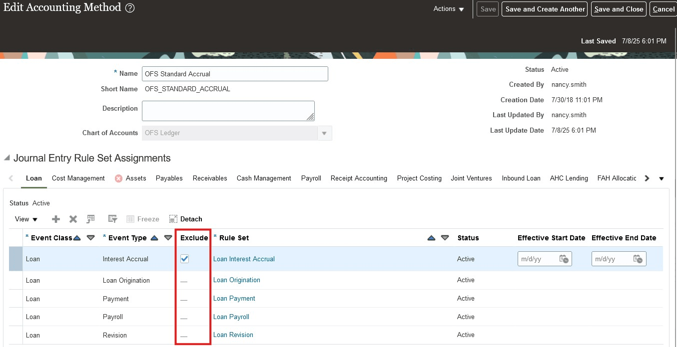

リアルタイムのインサイトの必要性を満たし、特定の規則に対応するために、組織は会計イベント処理の柔軟性を必要とします。 「会計処理基準」ページの「仕訳ルール・セット割当」セクションにある新しい「除外」列を使用して、会計プリファレンスをカスタマイズします。 この列を使用すると、ユーザー定義会計処理基準内の個々の仕訳ルール・セット割当に対する会計の有効化または無効化が容易になります。 デフォルト構成では、既存および新規に作成された会計処理基準について、「除外」値がすべての仕訳ルール・セット割当に対して選択解除に設定されるため、特に指定されていないかぎり、すべてのイベント・タイプに対して会計仕訳が生成されます。
特定の仕訳ルール・セット割当に対して「除外」値をチェックするように更新すると、「会計の作成」プロセスは、関連するイベント・タイプの会計仕訳の生成を省略するように設計されています。
ノート: 割当が会計から除外されている場合でも、割当のルール・セット値は「会計処理基準」ページの「仕訳ルール・セット」セクションに入力する必要があります。
「仕訳ルール・セット割当」セクションの列の除外

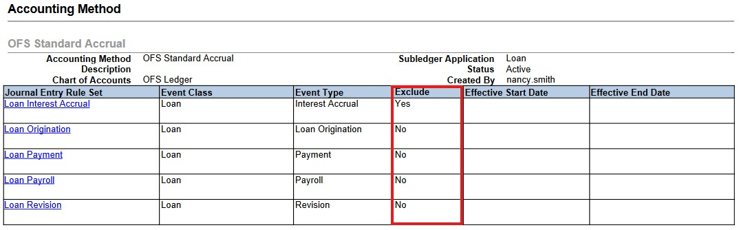

補助元帳の「会計処理基準」設定レポートも更新され、「会計処理基準」セクションの「除外」列に入力された値がレポートされます。
補助元帳会計処理基準設定レポートの列を除外

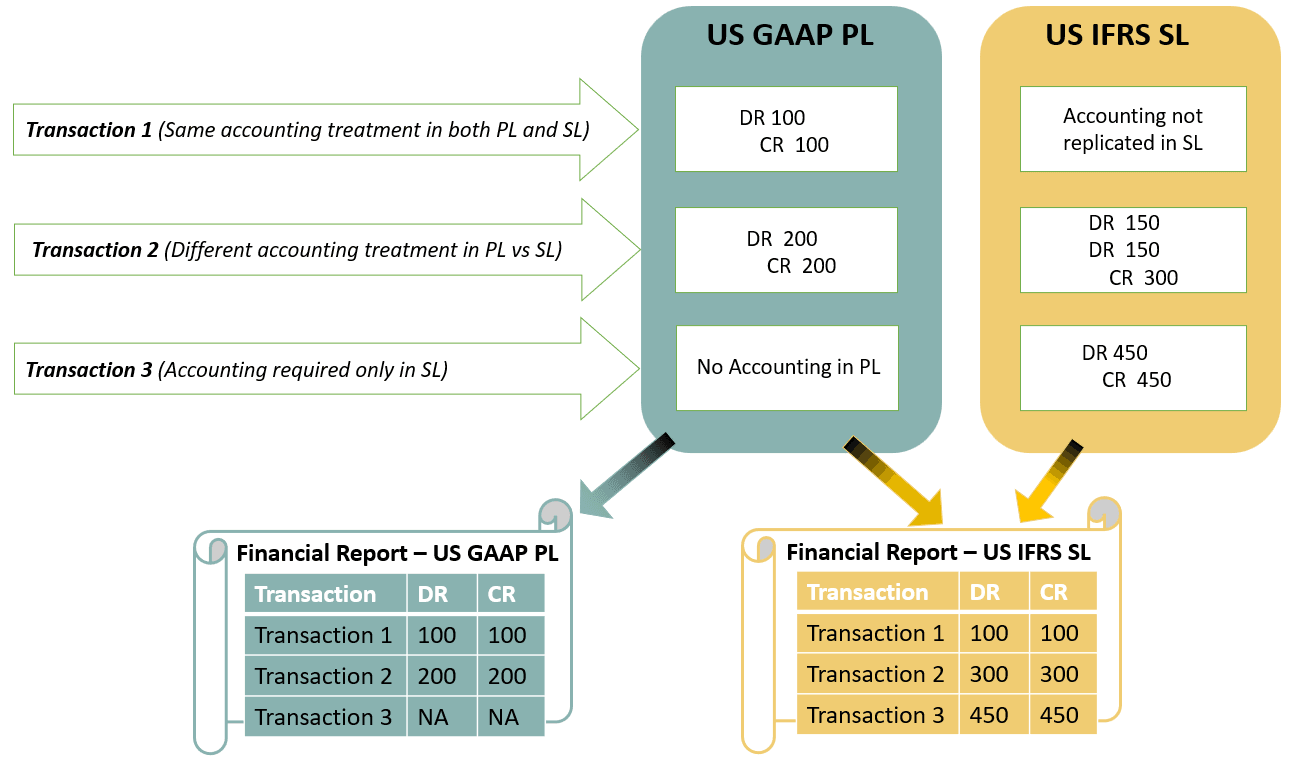

この機能を使用すると、デルタ元帳構成に移行して、会計データ量を最適化できます。 このアプローチでは、すべての共通会計仕訳がプライマリ元帳にのみ格納され、差分エントリのみがセカンダリ元帳に取得されるため、冗長なデータ・レプリケーションが大幅に削減され、効率が向上します。
例 -
  • トランザクションの会計処理がすべての元帳で同じである場合、プライマリ元帳にのみ記録されます。 次の図の「トランザクション1」を参照してください。
  • 差異が存在する場合(プライマリ元帳とUS IFRSなどの特定のセカンダリ元帳の間など)、それらの差異は関連するセカンダリ元帳にのみ格納されます。 次の図の「トランザクション2」を参照してください。
  • 以前に評価メソッドが使用可能になったセカンダリ元帳のみを使用して取得されたセカンダリ元帳に固有のトランザクションは、プライマリ元帳を介して直接取得できるようになり、除外オプションを使用して、非評価メソッド・セカンダリ元帳での会計中にプライマリ元帳の会計を除外できます。 次の図の「トランザクション3」を参照してください。
デルタ元帳構成の図
デルタ元帳構成の図
