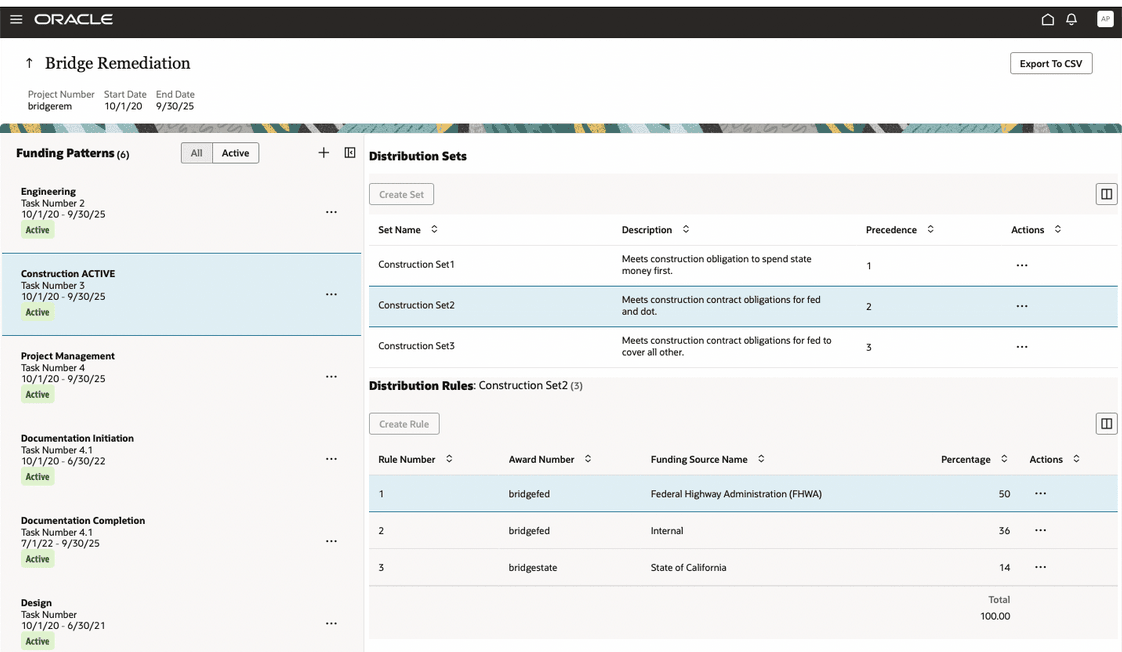

指定された資金パターンに基づいて、スポンサード・プロジェクトの経費を自動的に配分します。 経費入力時には、従業員は正しいプロジェクト、タスクおよび支出組織のみを指定する必要があります。 経費は、定義された資金パターンに基づいて交付および資金ソースに配賦されます。 これにより、複数の資金ソースを持つスポンサード・プロジェクト経費のプロジェクト・コストの正確な配分が保証され、経費入力および払戻プロセス中の手動修正が削減されます。
助成金管理者は、プロジェクトが1つ以上の助成金および関連する資金ソースから資金を受け取ると、資金パターンを作成および保守します。

資金パターンの定義

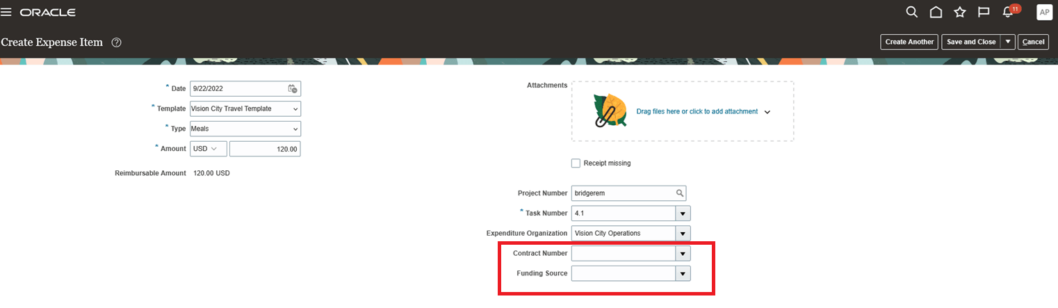

従業員は、契約および資金ソースの詳細や経費コストがどのように配分されているかを心配する必要がなくなりました。 プロジェクト、タスクおよび支出組織情報を提供するだけで、アクティブな資金パターンに基づいて残りが処理されます。 契約番号および資金ソース詳細の手動入力は、スポンサード・プロジェクトに事前定義済の資金パターンがない場合にのみ必要です。
プロジェクトおよびタスク詳細のみを含む経費発行

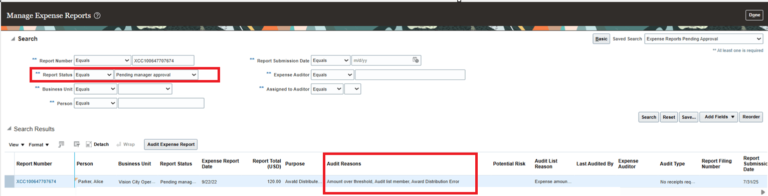

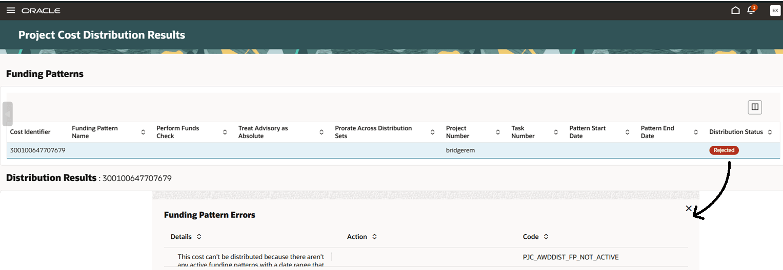

プロセスでコストを配分できない場合、経費精算書は「マネージャ承認待ち」ステータスのままになり、承認のためにマネージャにルーティングされません。 エラーを含む配布関連情報は、従業員には表示されません。 適切な権限を持つ監査者、助成金会計担当者または管理者のみが、「プロジェクト・コスト配分結果」ページを使用して失敗した配分を表示できます。 各エラーの原因が表示され、ユーザーは資金パターンの調整などの修正処理を実行できます。 解決すると、費用監査ページを使用して配分を再生成できます。
「プロジェクト・コスト配分結果」ページには、失敗したトランザクションに使用された資金パターン、配分セットおよびルールが表示されます。

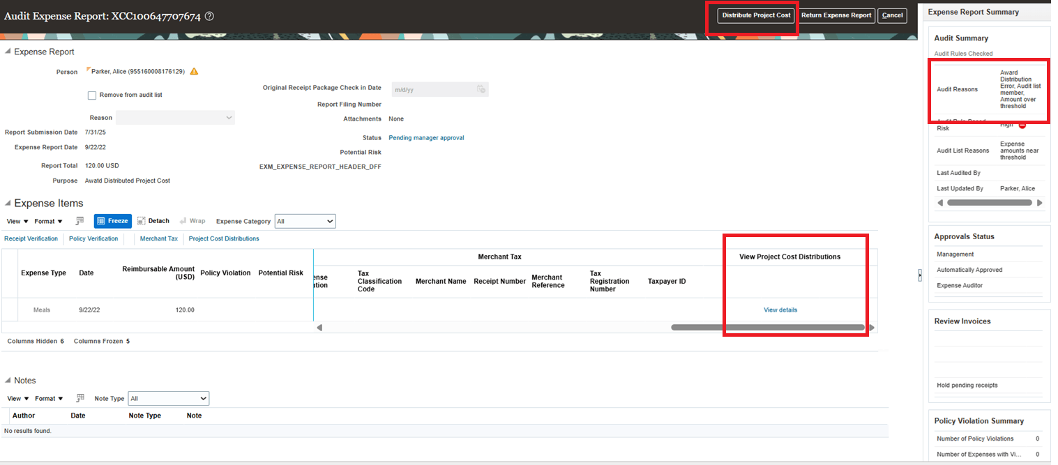

「監査」作業領域にアクセスし、原価配分を生成する権限を持つユーザーは、原価配分プロセスの失敗によりマネージャ承認待ちのレポートを検索できます。 レポートを開き、「プロジェクト・コスト配分詳細の表示」セクションで詳細を表示できます。 これにより、エラーを確認できる「プロジェクト・コスト配分結果」ページが開きます。 問題の解決後、配分を表示および修正する権限のあるユーザーは、「プロジェクト・コストの配分」を再度クリックすることで配分を再生成できます。 このプロセス全体において、従業員は障害や訂正の影響を受けません。 報奨関連の配布エラーを修正すると、レポートによって承認フローが自動的に再開されます。
監査検索ページ
失敗したプロジェクト・コスト配分のある経費
プロジェクト・コスト配分結果
