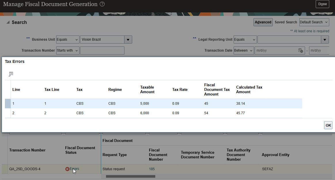

税務当局計算エンジンによって計算された税金を「会計文書生成の管理」ページのクラウドERP税金と比較し、原因の修正後にトランザクションを再処理できます。 再計算された税金が税務当局計算機能で計算された税金と一致しない場合、会計文書ステータスは「エラー」ステータスのままになります。
税金差異を表示する「会計文書生成の管理」ページ
