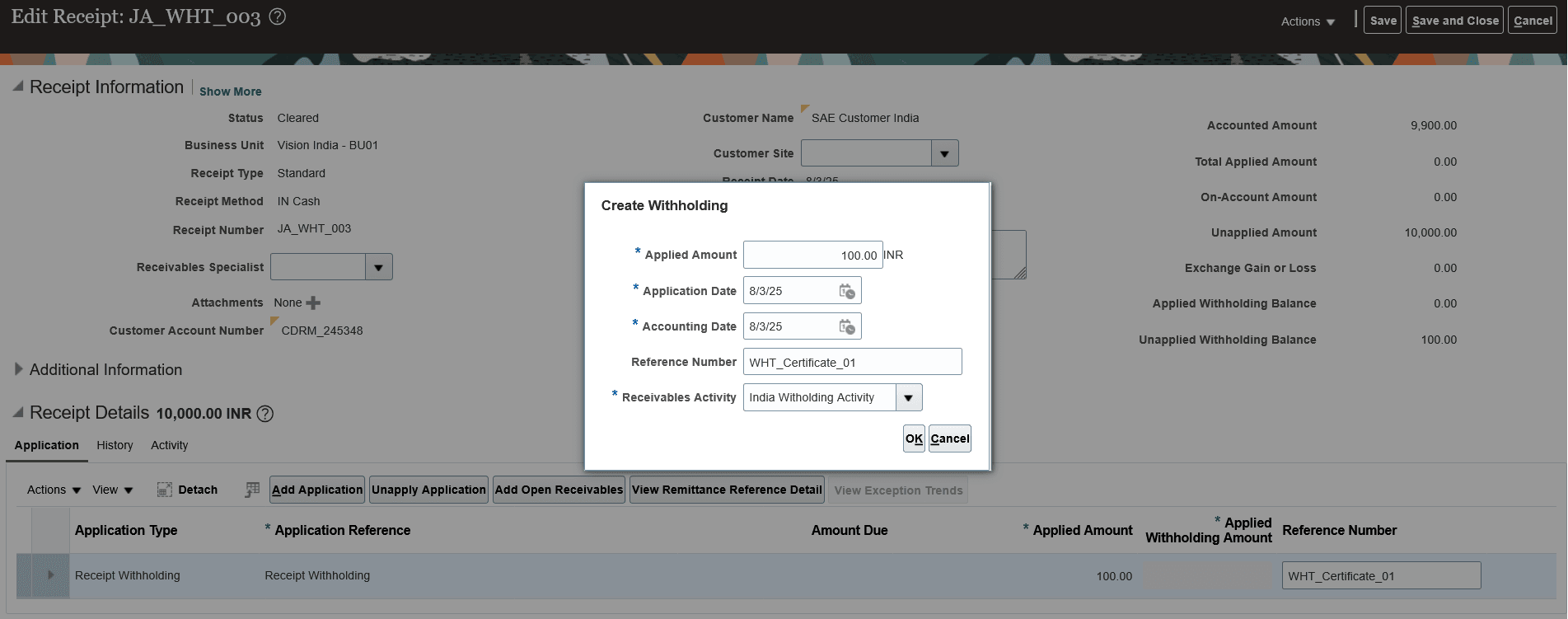

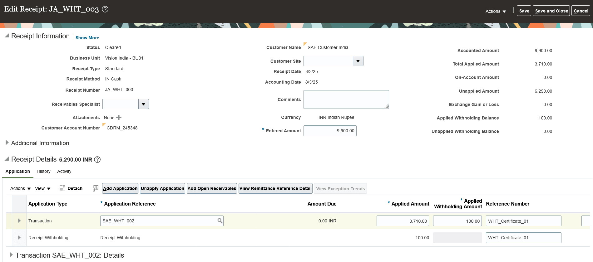

「受入の編集」ページを使用して、売掛/未収金入金の源泉徴収活動を手動で作成
顧客が確認したときに、入金残高を特定の未回収売掛/未収金トランザクションに消し込みます。 消込済金額に加えて、トランザクション消込明細に消込済源泉徴収額を入力し、消込済金額に消込済源泉徴収額が含まれていることを確認します。
「受入の編集」ページを使用して、売掛/未収金トランザクションに源泉徴収活動を手動で適用
入金の未回収源泉徴収残高および売掛/未収金トランザクションの未払金額は、それに応じて減少します。

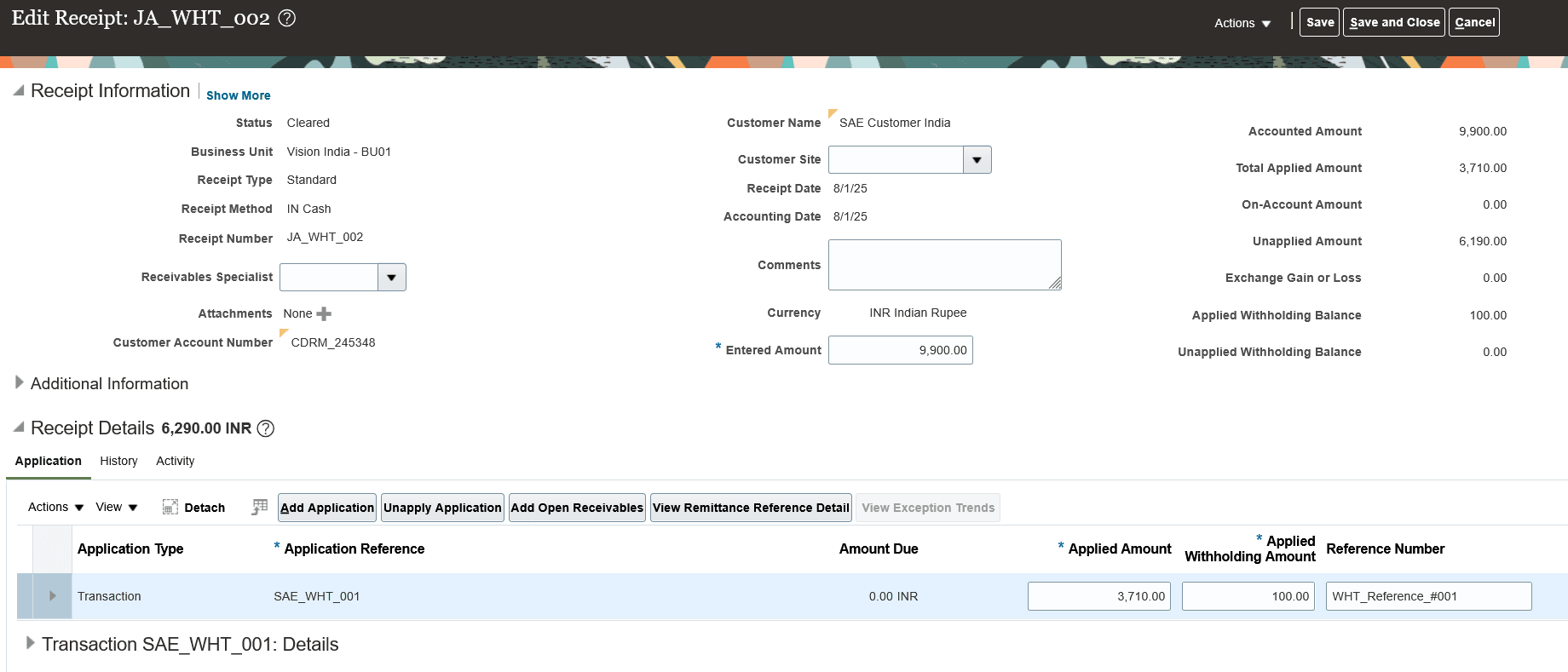

「受入の編集」ページを使用して、トランザクション消込明細の消込済源泉徴収額を入力します。
入金の源泉徴収活動が自動的に作成され、トランザクション消込明細にリンクされ、入金の消込済源泉徴収残高が増加します。

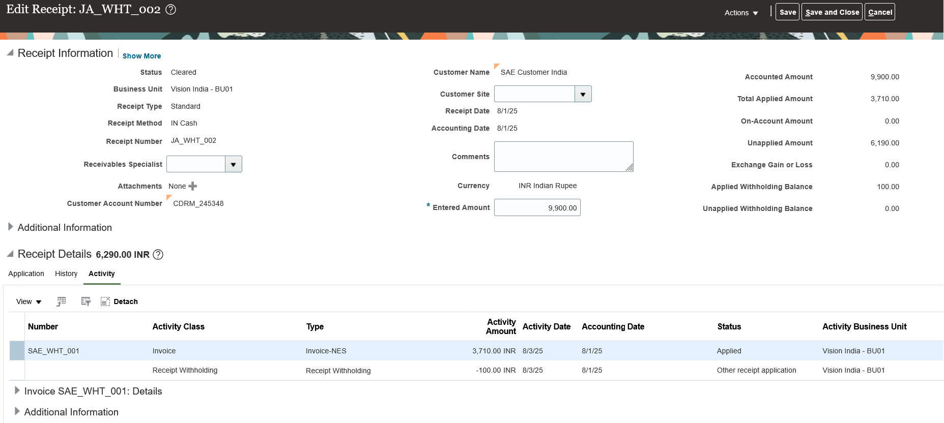

トランザクション消込明細の自動的に作成された源泉徴収活動をレビューします。

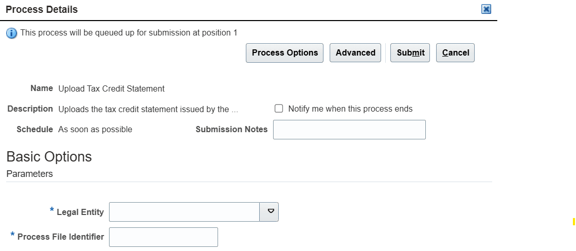

フォーム26ASのアップロード
「税控除計算書のアップロード」プロセスを使用して、Form 26ASエントリをアップロードします。 所得税ポータルからフォーム26ASをダウンロードし、パスワード保護なしでCSV形式で保存してから、UCMにアップロードします。 このプロセスでは、ステータス'F'のマークが付いた入力のみが選択され、各会計年度について顧客ごとに振り込まれたTDSの要約金額が保存されます。
税控除計算書のアップロード・プロセス
税控除計算書のアップロード・プロセス
プロセス・ファイル識別子は、フォーム26AS CSVファイルがUCMにアップロードされたときに生成されるコンテンツIDです。

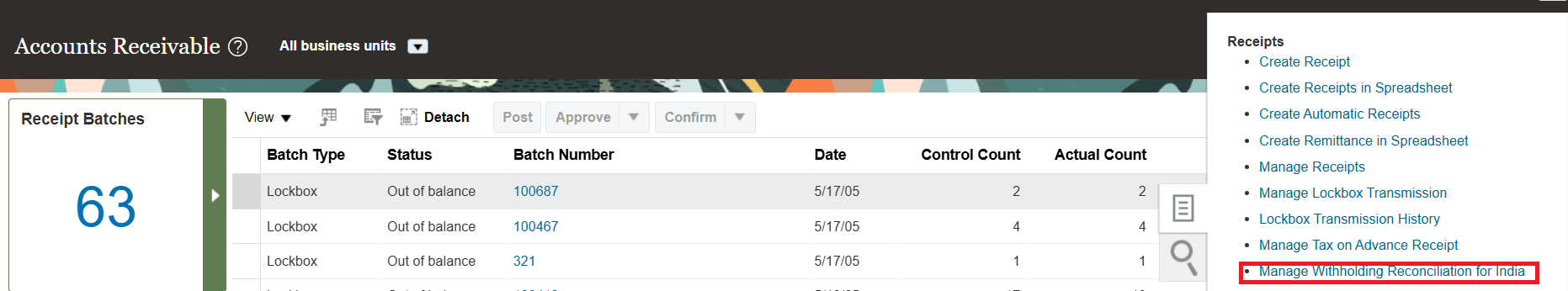

このページにアクセスするには、「入金」タスク・リストから「インドの源泉徴収突合せの管理」を選択します。
インドの源泉徴収突合せの管理タスク・リスト・メニュー項目

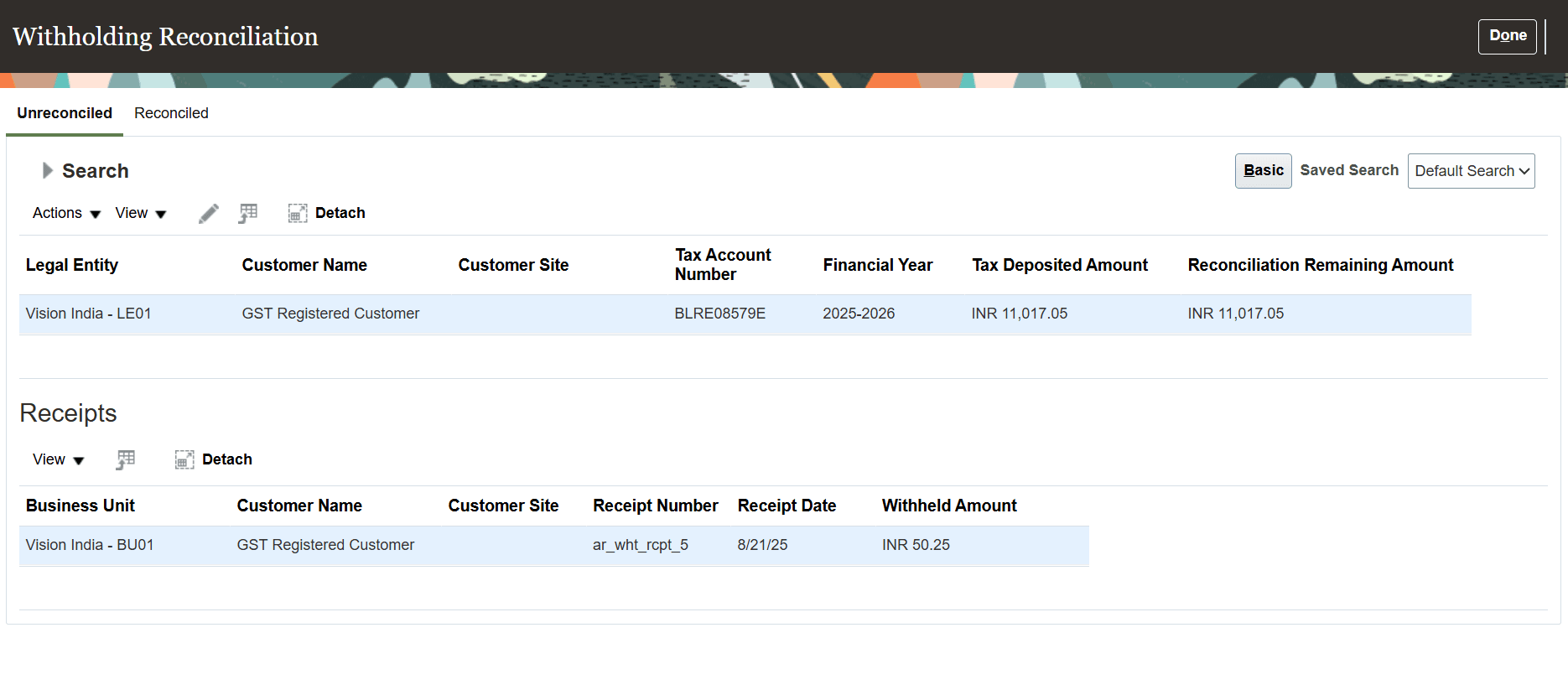

このページには、特定の会計年度の顧客のTDS金額が、源泉徴収済アクティビティがあり消込可能な入金とともに表示されます。
源泉徴収調整ページ
源泉徴収調整ページ

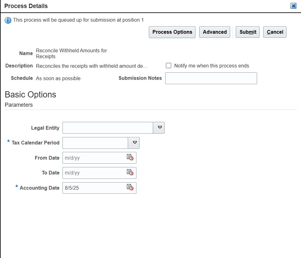

「入金の源泉徴収額の消込」プロセスを使用して、多数の入金を同時に消し込みます。
「入金の源泉徴収額の消込」プロセス
「入金の源泉徴収額の消込」プロセス

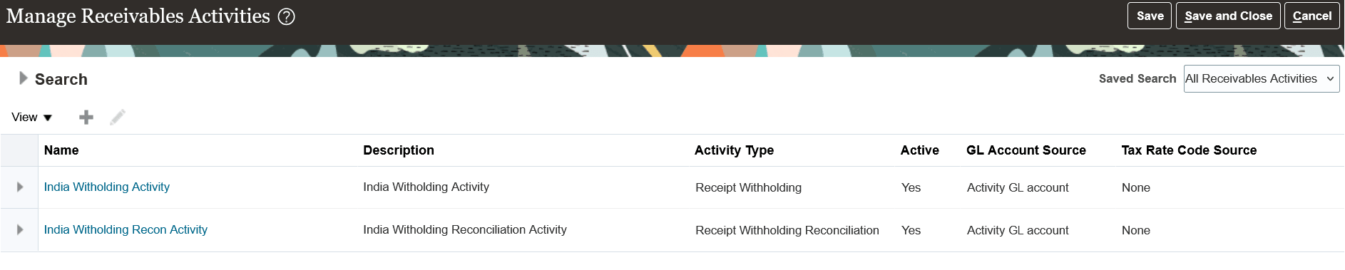

入金源泉徴収および入金源泉徴収消込の売掛/未収金活動の作成

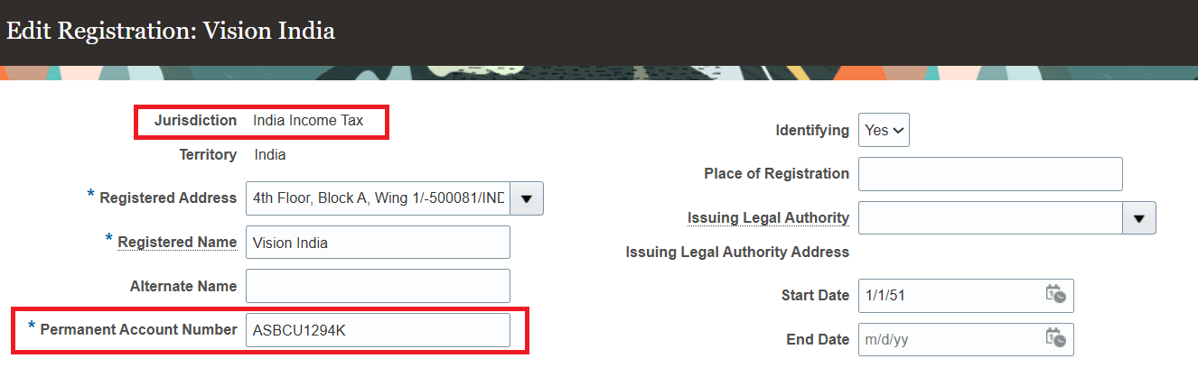

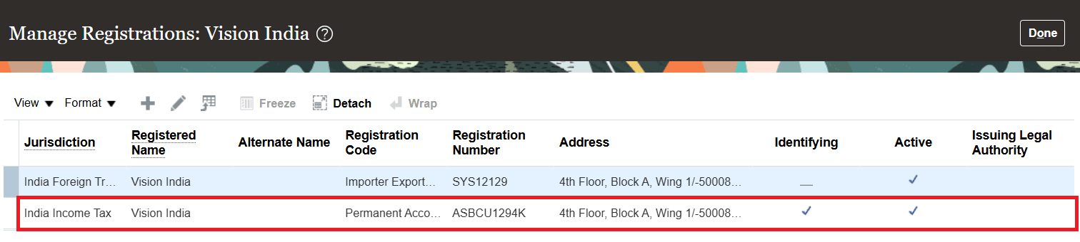

FSMタスク「法的エンティティ登録の管理」を使用して、法的エンティティの納税者番号(PAN)を定義します。 PANは、法的エンティティと一致するようにフォーム26ASエントリをロードするプロセスで使用されます。 管轄区域「インドの所得税」に対して登録が定義されていることを確認します。
法的エンティティのPAN設定
法的エンティティのPAN設定
法的エンティティのPAN設定登録詳細
法的エンティティのPAN設定登録詳細

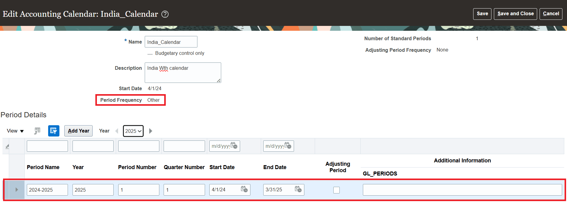

会計カレンダの定義
FSMタスク「会計カレンダの管理」を使用して、インドの会計年度と一致する会計カレンダを定義します。会計カレンダは4月1日に開始し、翌年の3月31日に終了します。
期間名は、書式YYYY-YYYY+1 (2024-2025など)に従い、フォーム26ASと一致する必要があります。
会計カレンダ設定
会計カレンダ設定

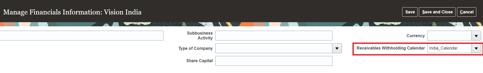

FSMタスク「法的エンティティ財務情報の管理」を使用して、カレンダを法的エンティティに関連付けます。
カレンダと法的エンティティの関連付け
カレンダと法的エンティティの関連付け

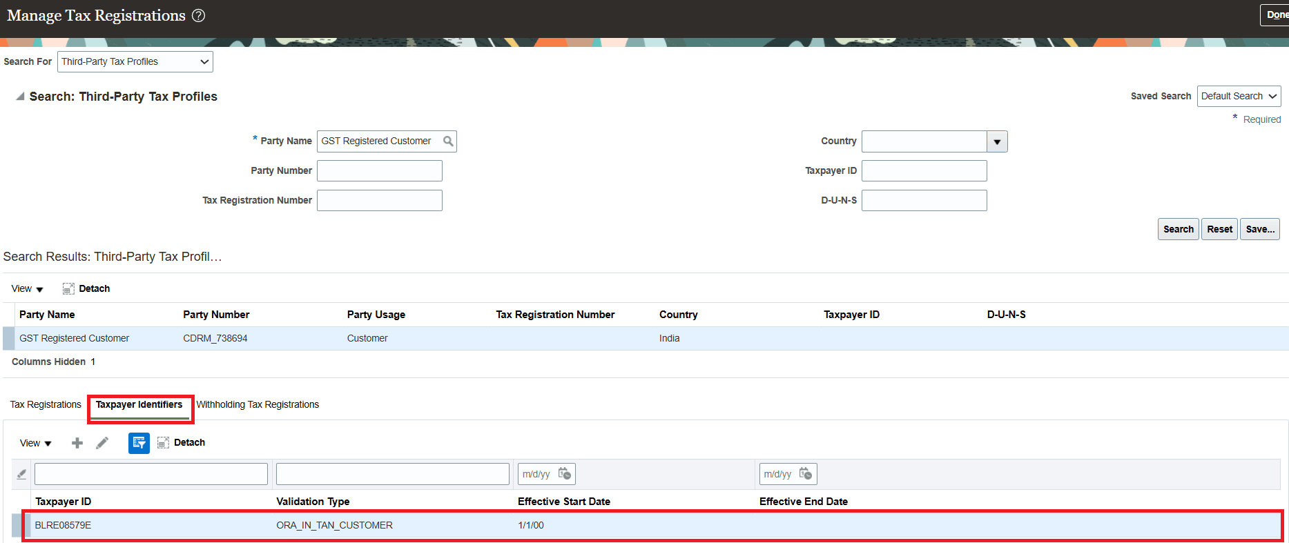

顧客TAN設定

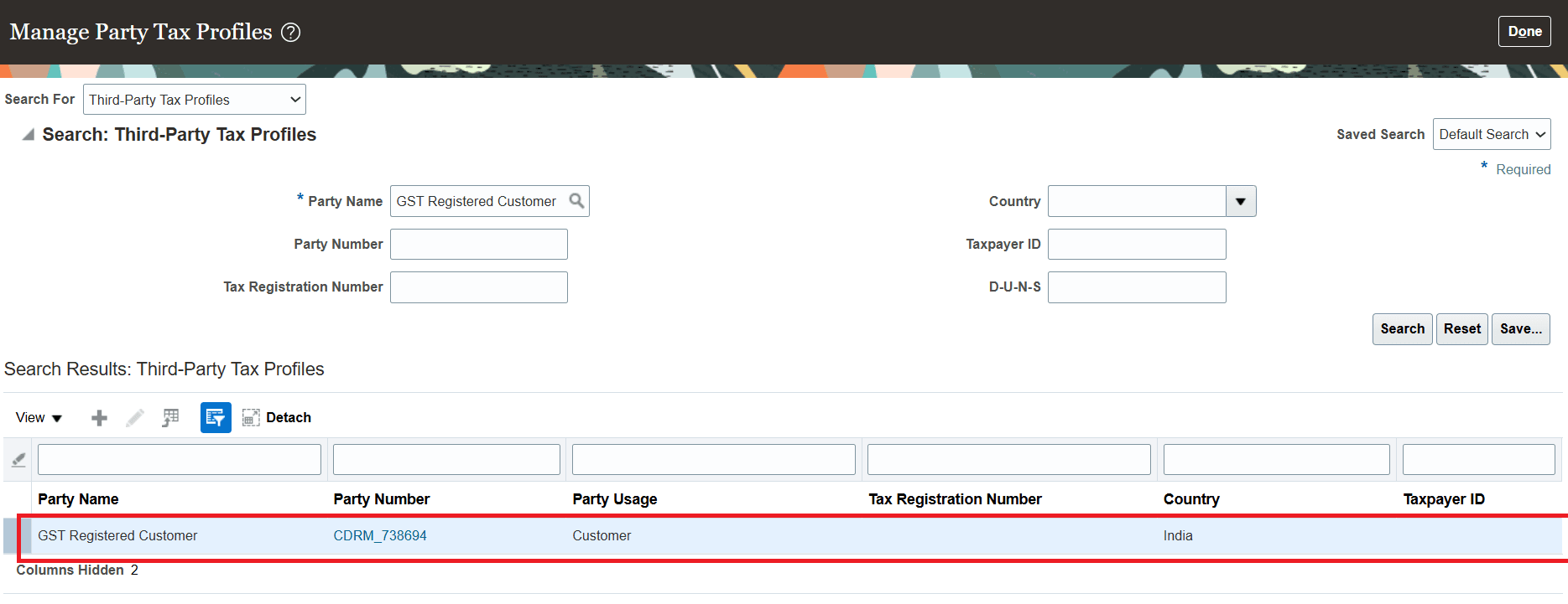

FSMタスク「パーティ税金プロファイルの管理」を使用して、顧客のパーティ税金プロファイルを作成します。
顧客のサード・パーティ税金プロファイル設定
「納税者識別子」タブで、FSMタスク「税務登録の管理」を使用してTANを定義します。
顧客のTAN設定
顧客のTAN設定

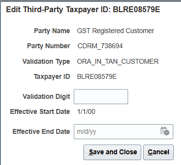

顧客のTAN設定詳細
顧客のTAN設定詳細
TANは、顧客(パーティ)レベルまたは顧客サイト・レベルのいずれかで定義できます。
