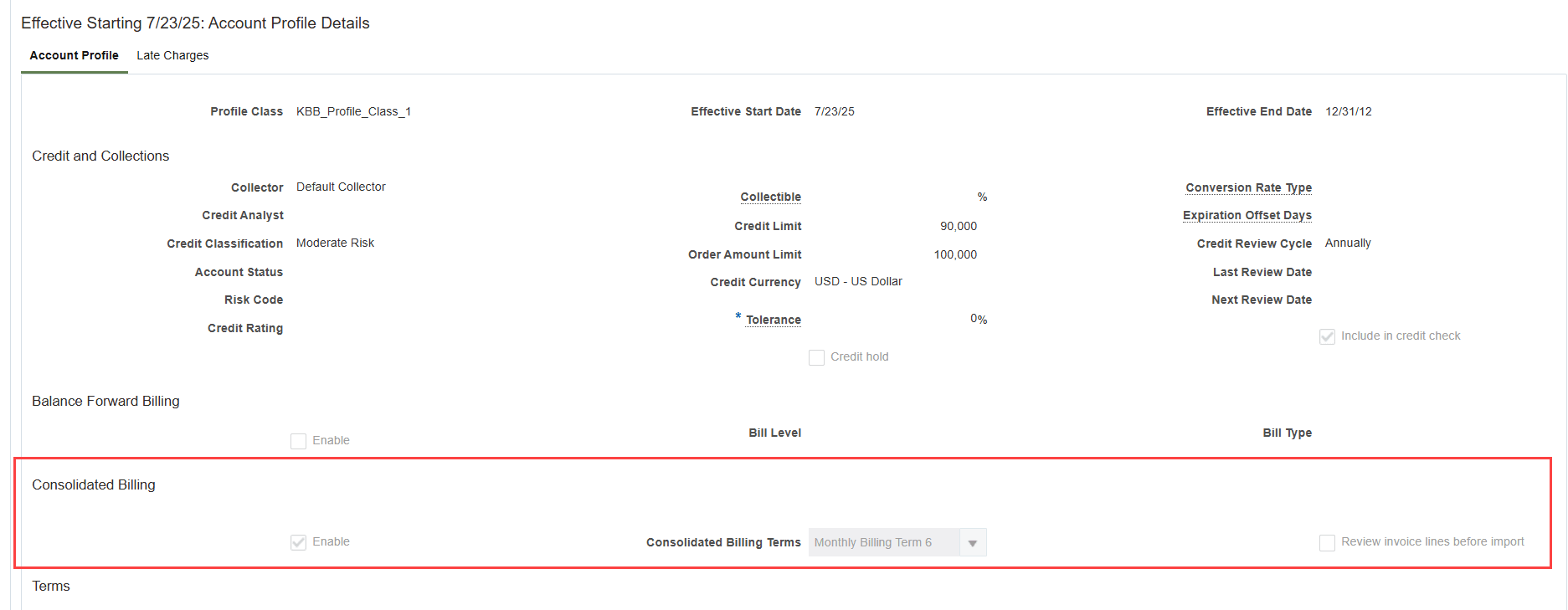

  1. プロモーション・コードを入力した後、「財務」>「顧客請求書処理」から機能オプトインを有効にします。
  2. 該当する顧客アカウント・プロファイルの「一括請求」セクションに移動します -
    • 「Enable」オプションを設定します。
    • 請求条件を関連付けて、連結に適用される基準を指定します。
    • オプションで、「インポート前の請求書明細のレビュー」を使用可能にします。
  3. 各顧客アカウントに対してこれらのステップを繰り返します。
顧客アカウント・プロファイル
顧客アカウント・プロファイル

顧客アカウント・プロファイル・レベルでの連結の有効化
次の方法を使用して、顧客アカウント・プロファイル・レベルで連結を有効にできます。
  1. UIによる手動更新:
    • 「顧客アカウント」→「プロファイル履歴」にある新しい「一括請求」セクションで、顧客プロファイルを更新します。
