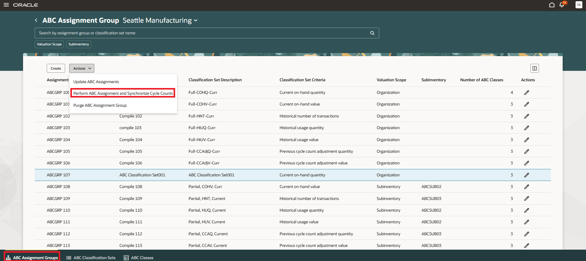

  1. 個々の割当グループのABC分析UI から: ABC区分の割当基準を更新する必要があり、1つのABC割当グループのみを更新する必要がある場合。
  • 「ABC分析」タスクから、 ABC割当グループ・タブを選択します。
  • 同期する必要があるABC割当グループをクリックし、「アクション」をクリックします。
  • 「ABC割当の実行および循環棚卸の同期化」タスクを選択します。
ABC分析UI
ABC分析タスク
  • 分類基準を更新します。
  • 「循環棚卸の同期」チェック・ボックスを選択します。
  • 「完了」をクリックして送信します。
ABC割当の実行および循環棚卸の同期化UI
ABC割当および循環棚卸の同期化タスクの実行

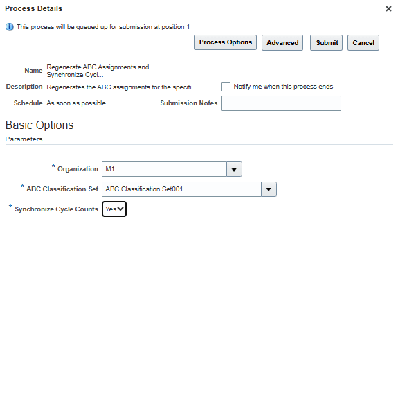

  1. スケジュール済プロセスタスクから:すべての品目が自動的に追加されるようにこのジョブをスケジュールする場合は、「ABC割当の再生成」および「循環棚卸の同期」スケジュール済プロセス・ジョブをスケジュールできます。これにより、単一のABC分類セットで各割当グループのABC割当が再生成されます。
ABC割当の再生成および循環棚卸の同期ESS
