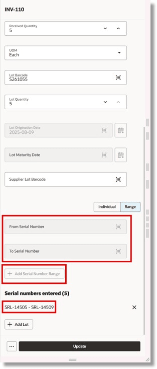

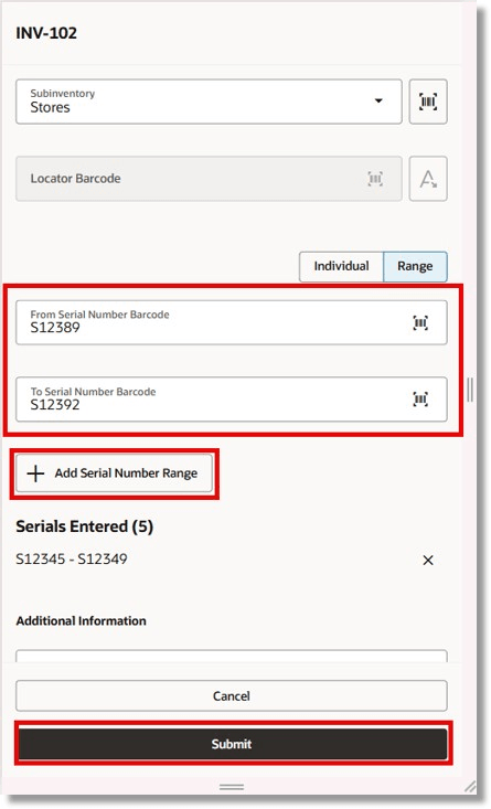

  5. 受入する保管場所、品目改訂、ロット詳細(該当する場合)など、必要な詳細を入力します。 シリアル番号をスキャンして、単一のシリアル番号またはシリアル番号範囲(あるいはその両方)を入力します。 オプションで、シリアル番号情報を追加できます。
  6. 受入トランザクションにシリアル番号を追加し、トランザクションを発行します。
その他受入 - シリアル番号範囲の入力
その他受入 - シリアル番号範囲の入力

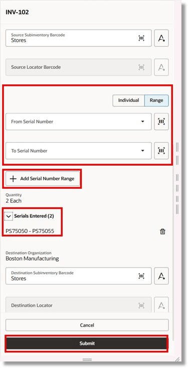

  • 組織間転送:
  1. 「サプライ・チェーン実行」機能領域の下の「在庫実行」タイルから、「組織間転送」ページに移動します。
  2. 組織名を選択し、「続行」をクリックします。

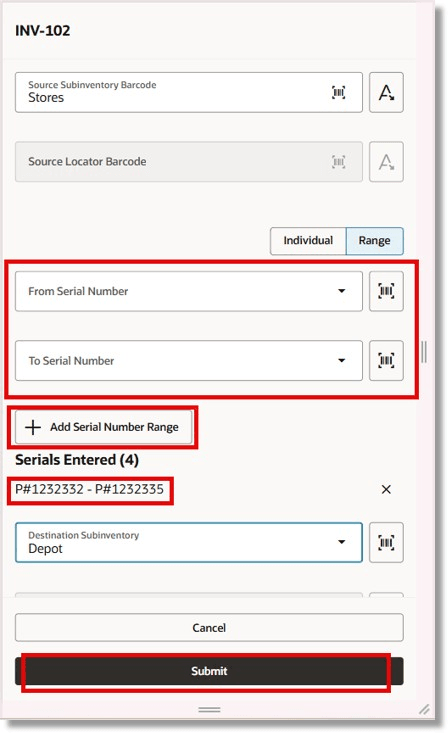

  3. 直接組織転送または移動中出荷に必要な詳細を入力した後、組織間で転送する品目の最初のシリアル番号と最後のシリアル番号をスキャンして、シリアル番号範囲を入力できるようになりました。
組織間移動ページ
組織間移動ページ

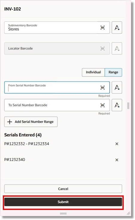

  • 保管場所転送:
「保管場所転送」ページで必要な詳細を入力した後、最初のシリアル番号と最後のシリアル番号をスキャンして、2つの保管場所間で転送する品目のシリアル番号範囲を入力できるようになりました。
保管場所移動ページ
保管場所移動ページ

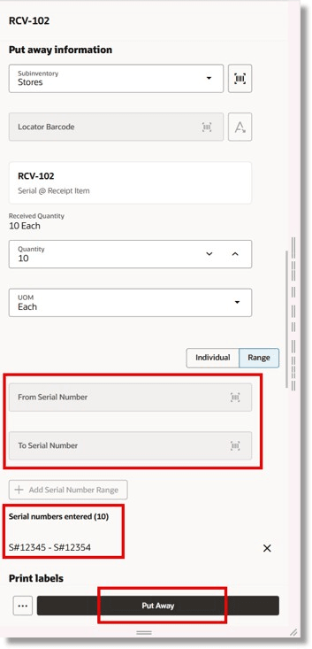

  • 商品の棚入:
最初と最後のシリアル番号をスキャンして、棚入する受領済品目のシリアル番号範囲を入力できるようになりました。
商品の棚入ページ
商品の棚入ページ

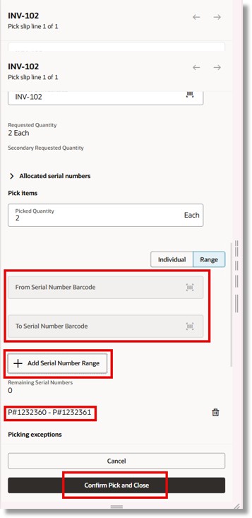

  • ピッキングの確認:
シリアル管理品目のピックを確認するときに、最初のシリアル番号と最後のシリアル番号をスキャンしてシリアル番号範囲を指定できるようになりました。
ピッキングの確認ページ
ピッキングの確認ページ

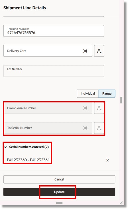

  • 出荷確認:
出荷を確認するときに、最初のシリアル番号と最後のシリアル番号をスキャンしてシリアル番号範囲を入力できるようになりました。
「商品の出荷」ページ
「商品の出荷」ページ

  • 「発行時のシリアル管理」
    シリアル番号は出荷時に取得されます。
    デフォルトでは、「出荷数量」フィールドにピッキング済数量が移入され、出荷数量と一致するシリアル番号を入力する必要があります。
