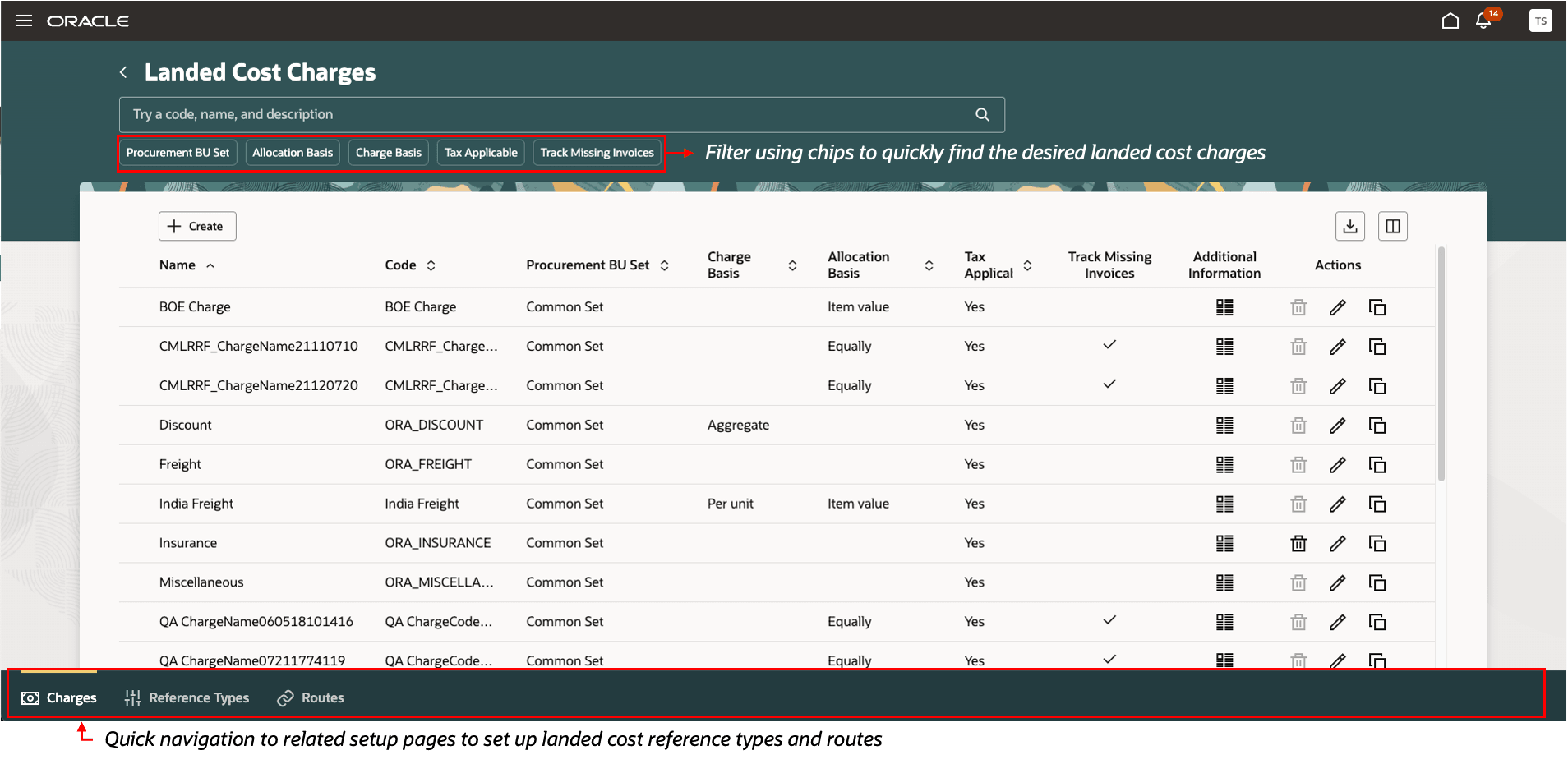

図1: 輸入諸掛手数料
荷揚原価手数料
ページ下部のナビゲーション・リンクを使用して、輸入諸掛参照タイプや輸入諸掛ルートなどの他の関連設定ページにすばやくアクセスできます。

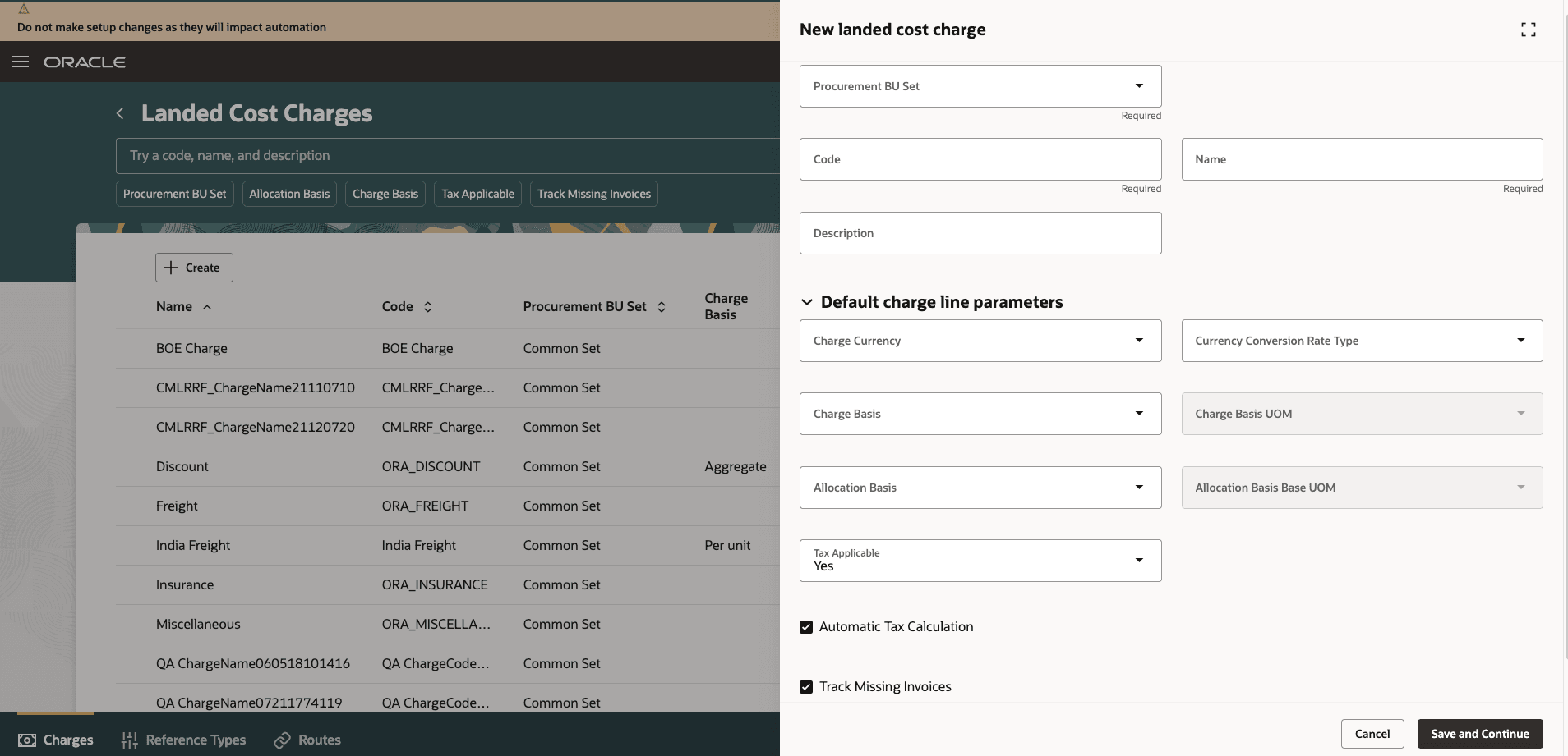

新規料金の作成
新規料金を作成するときに、参照タイプの調達BUセット、コード、名前、摘要およびデータ型を定義できます。 参照タイプのプロパティにも追加情報および添付を追加できます。
図2: 新規手数料詳細
新規手数料詳細

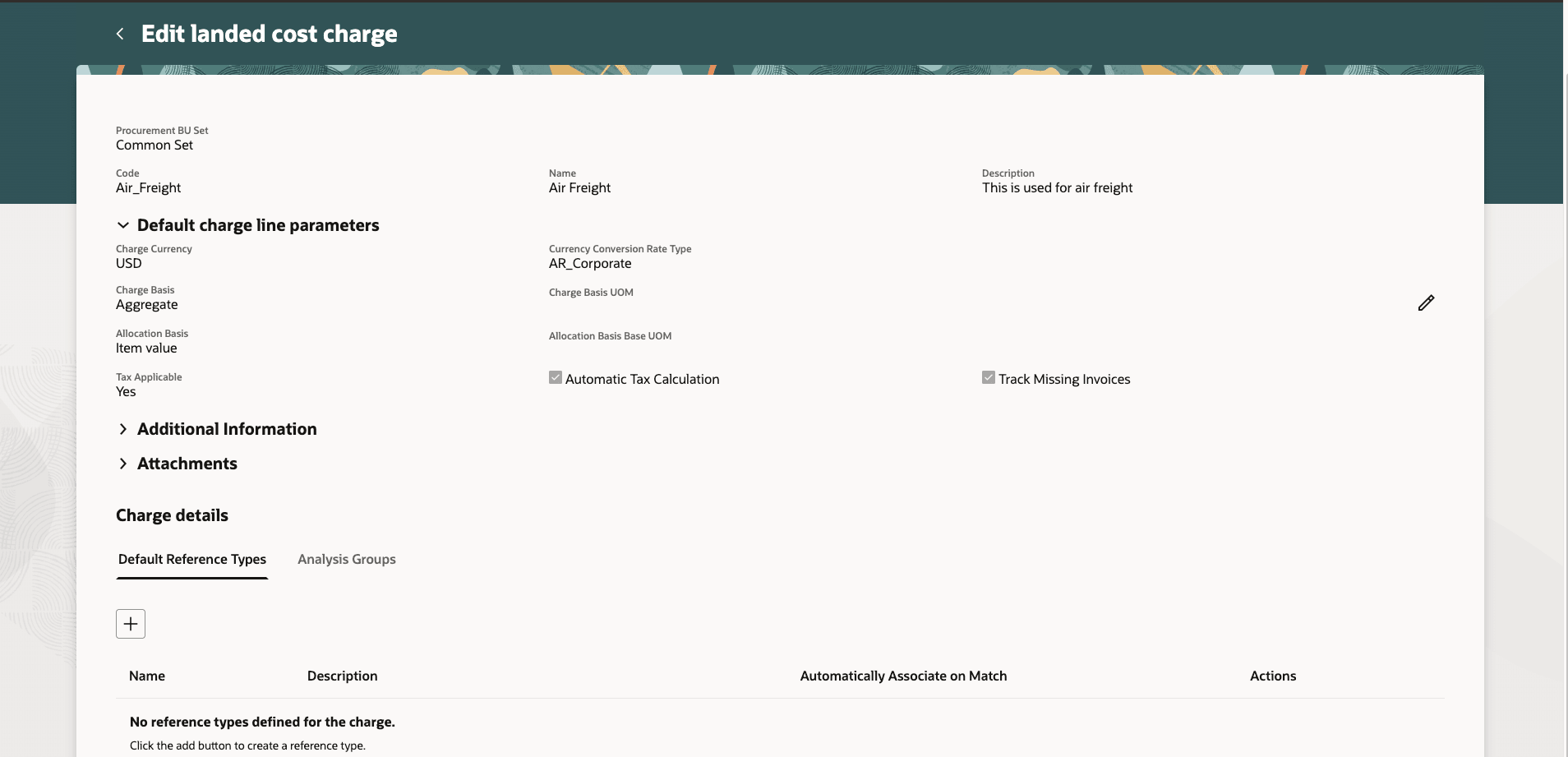

手数料通貨、通貨換算レート・タイプ、手数料基準、配賦基準などのデフォルト手数料明細パラメータ、および税金が適用可能かどうかを追加します。 また、税金計算の自動化や不足している請求書の追跡も選択できます。
図3: 新規手数料追加詳細
新規手数料追加詳細
この機能には、次のような利点があります:
  • 一元管理:すべての課金関連情報に1箇所からアクセスして管理できるため、可視性が向上し、計画担当者や原価計算担当者は輸送フローの定義、レビュー、保守が容易になります。
  • 手数料のコピー機能:既存の料金タイプをコピーすることで、時間を節約し、手作業を削減します。 アプリケーションによって料金プロパティが自動的に移入されるため、最初から開始することなく、類似料金またはバリアント料金をすばやく作成できます。
  • コンテキスト・フィルタ:フィルタを使用して、配賦基準別に手数料を表示および管理し、最も関連性の高い情報のみを表示できます。
