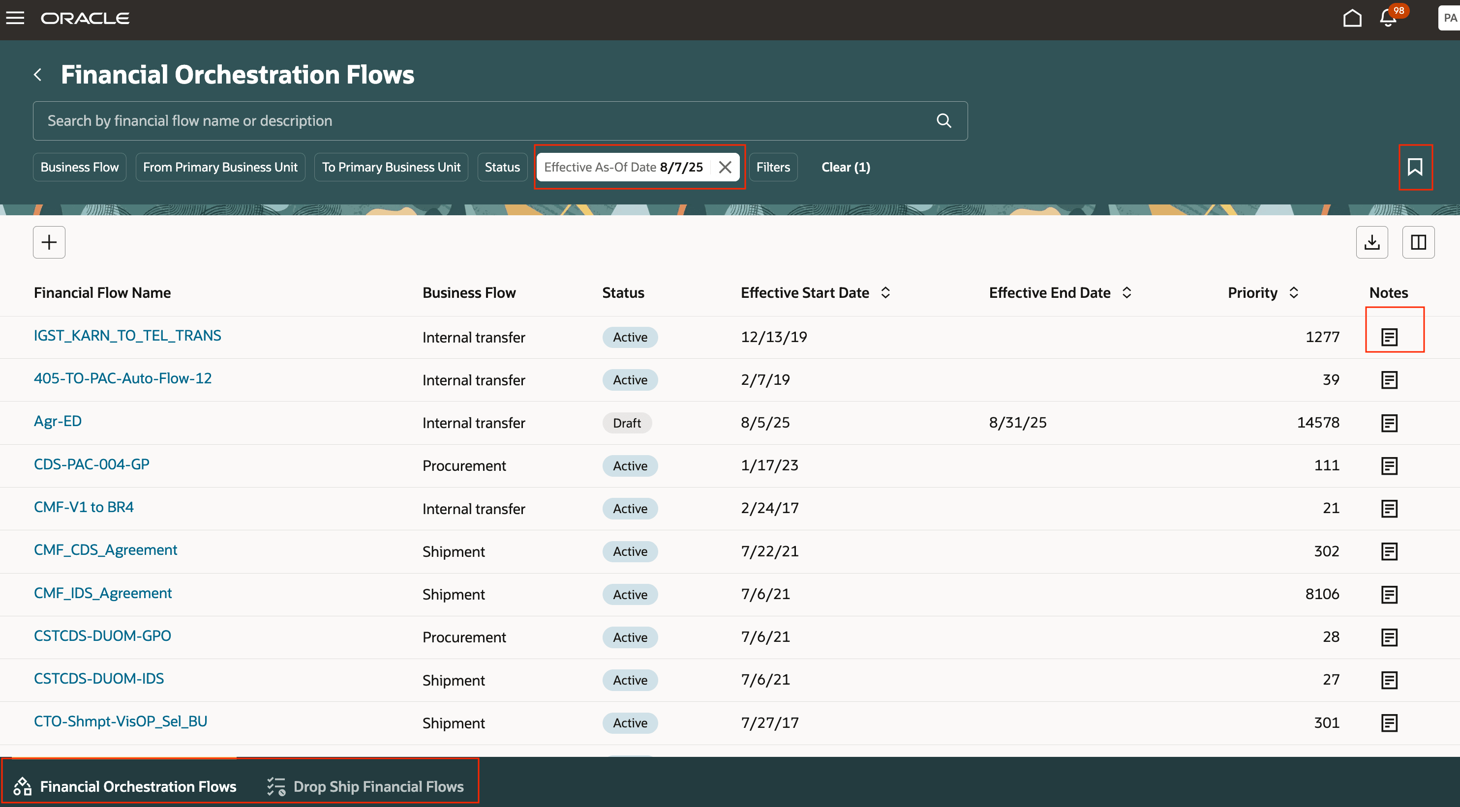

  • すべてのサプライ・チェーン財務フローとそのステータスおよびその他の重要な詳細を表示する、合理化された検索ページ。
  • チップを検索してフィルタし、ビジネス・フロー、プライマリBU、プライマリBU:至、ステータスなどに基づいて特定の財務フローをすばやく検索します。
  • アプリケーション内ナビゲーション・ペインを介して、他の直接出荷財務オーケストレーション・フローに簡単にナビゲートできます。
  • 販売BUと受入BUの関係を追加したり、1回のクリックで新しいフローを作成する機能。
図1 - Redwood UIの財務オーケストレーション・フロー
財務オーケストレーション・フローのRedwoodページ

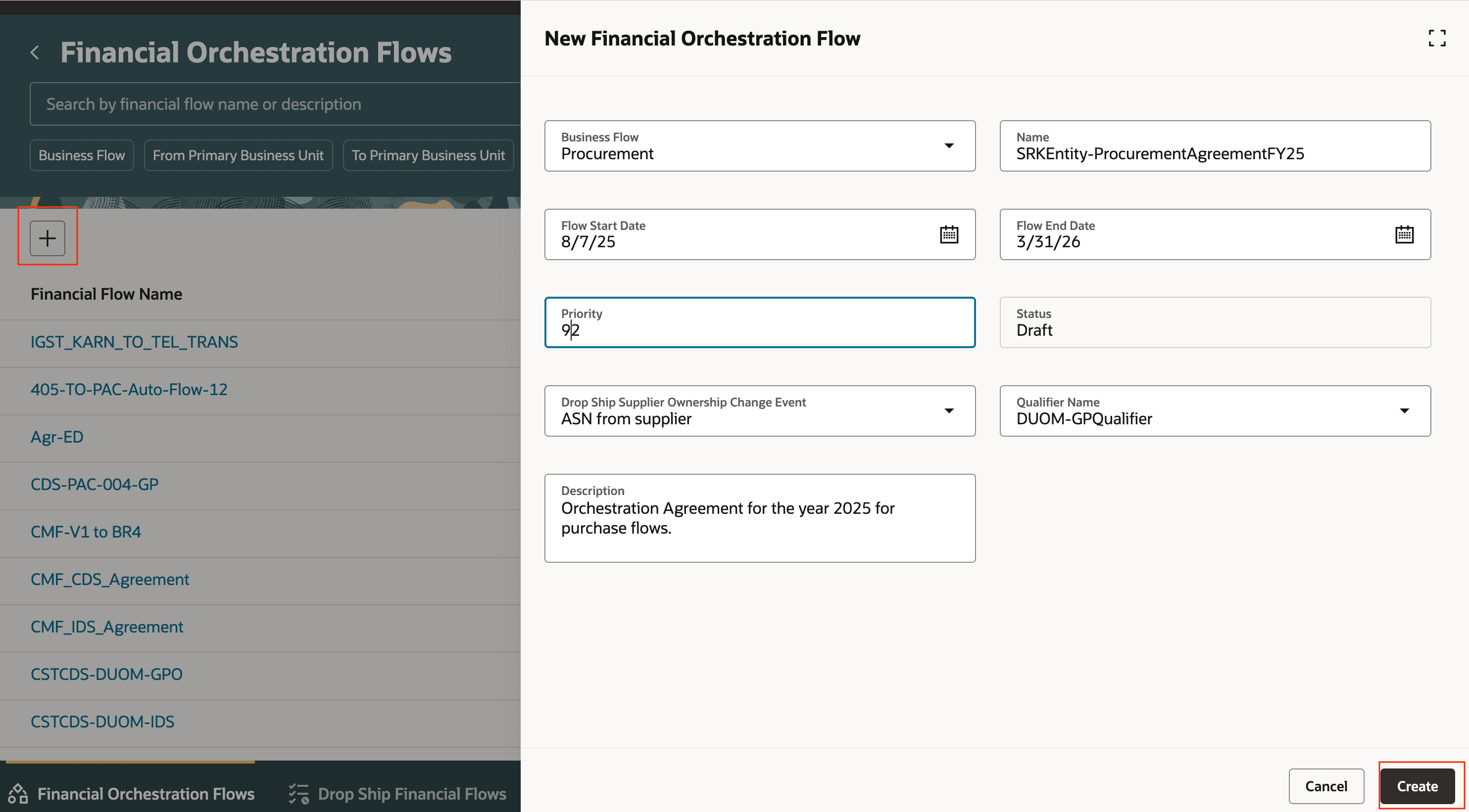

図2 - 基本詳細を含む新しい財務オーケストレーション・フローを作成します。
基本詳細を含む新規財務オーケストレーション・フローの作成

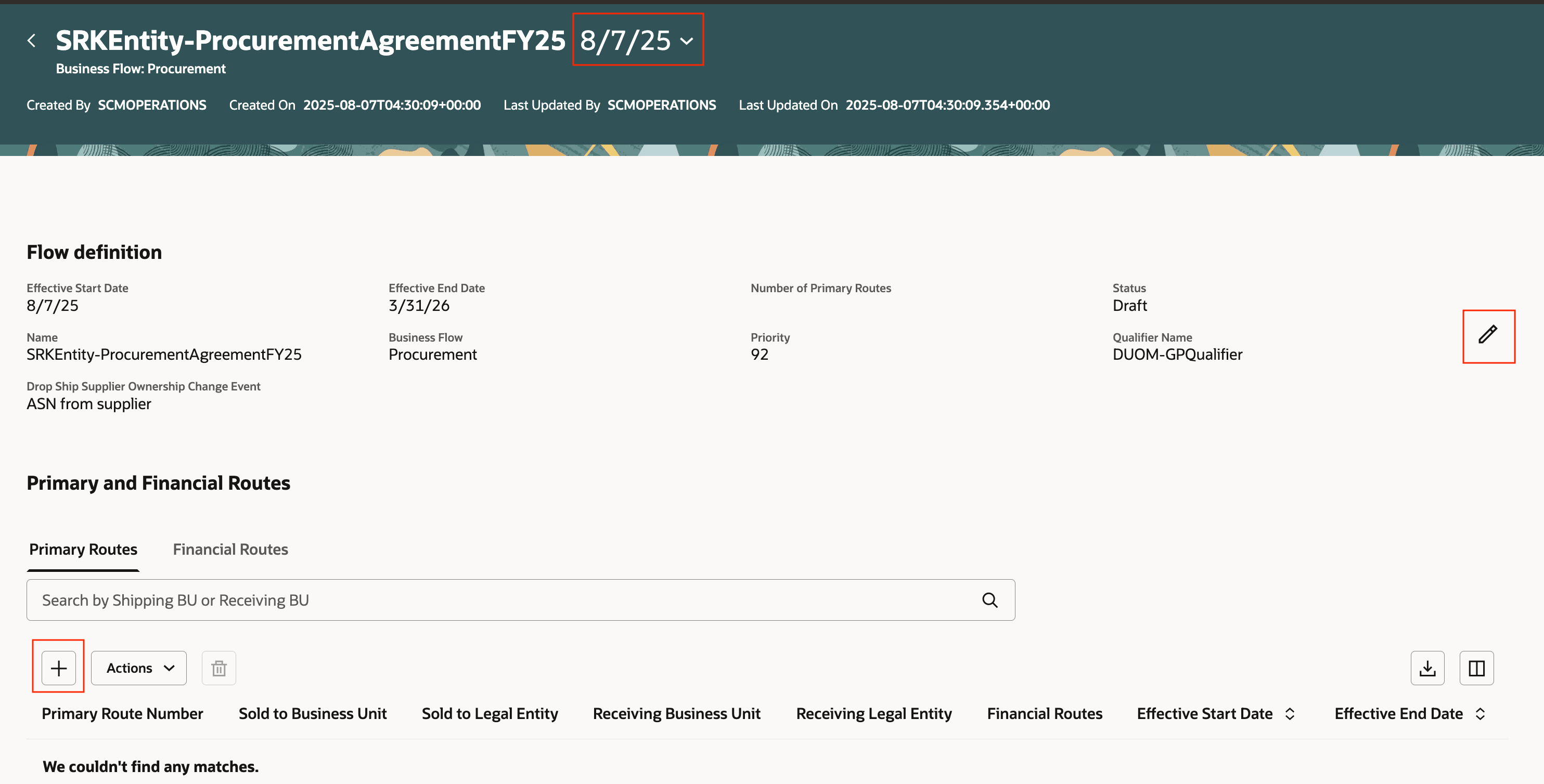

図3 - 財務フロー詳細ページ
財務フロー詳細ページ

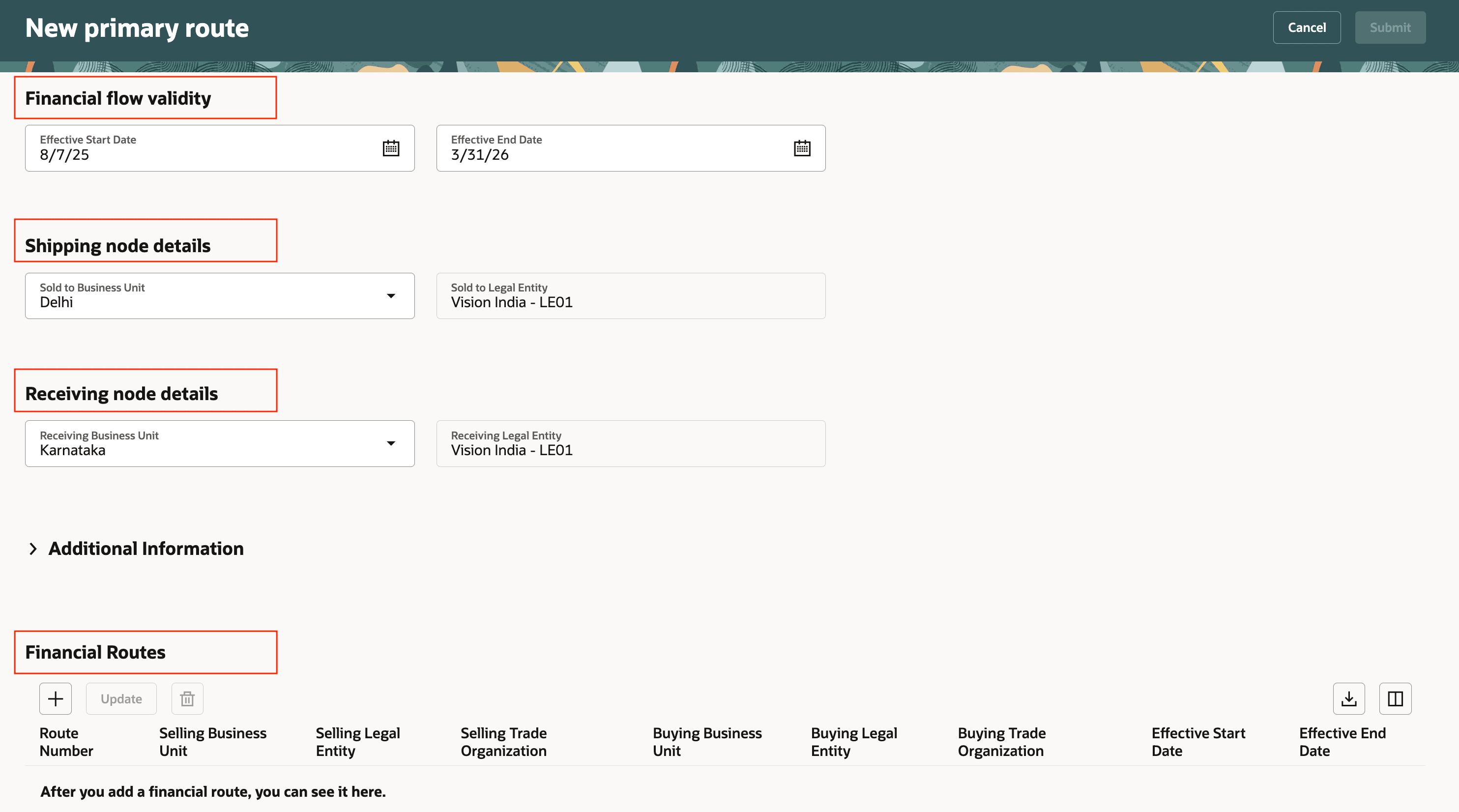

「追加」をクリックして、会社間取引に関連するビジネス・ユニット間のプライマリ・ルートおよび財務ルートを作成します。
図4 - 新しいプライマリ・ルートと金融ルート
新規プライマリ・ルートおよび財務ルート

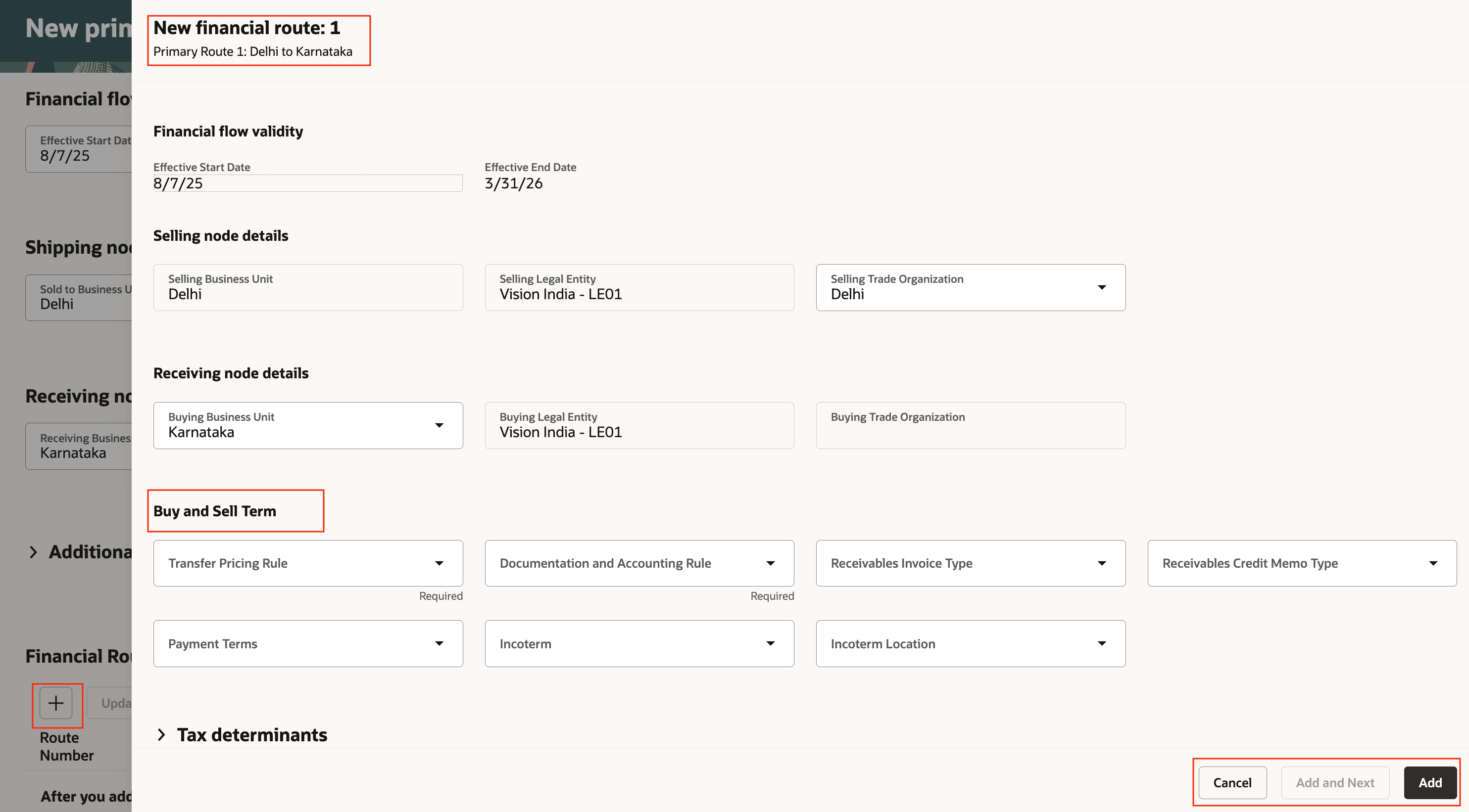

図5 - プライマリ・ルートの財務ルート
プライマリ・ルートの財務ルート

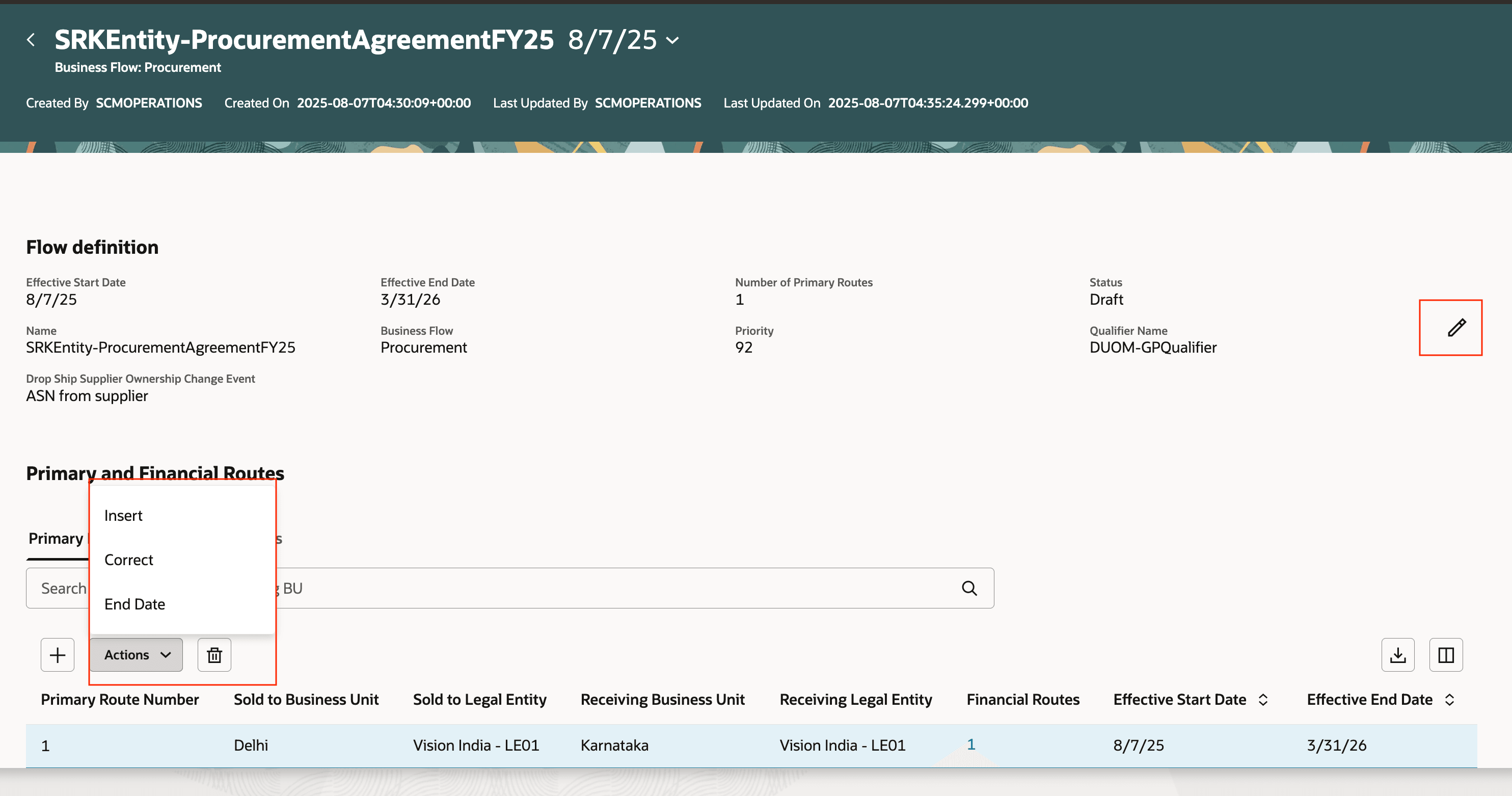

図6 - プライマリおよび財務ルート詳細および様々な処理がサポートされている財務オーケストレーション・フロー。
プライマリおよび財務ルート詳細および様々な処理をサポートする財務オーケストレーション・フロー

  • 財務フローの更新時に「訂正」を使用します。 たとえば、ステータスを変更したり、将来の有効日を調整します。
  • 「挿入」を使用して、様々な購買および販売条件を持つ将来の期間のフローの新しいバージョンを作成します。
