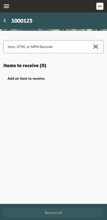

商品の受入

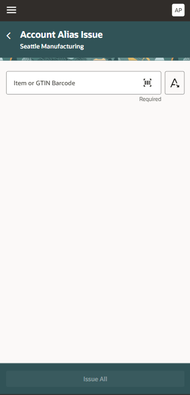

その他トランザクション
この機能により、GTINバーコードをスキャンし、そのGTINに関連付けられた単位を使用して商品を自動的に取引できるため、業務効率が向上し、トランザクション・エラーが減少します。
