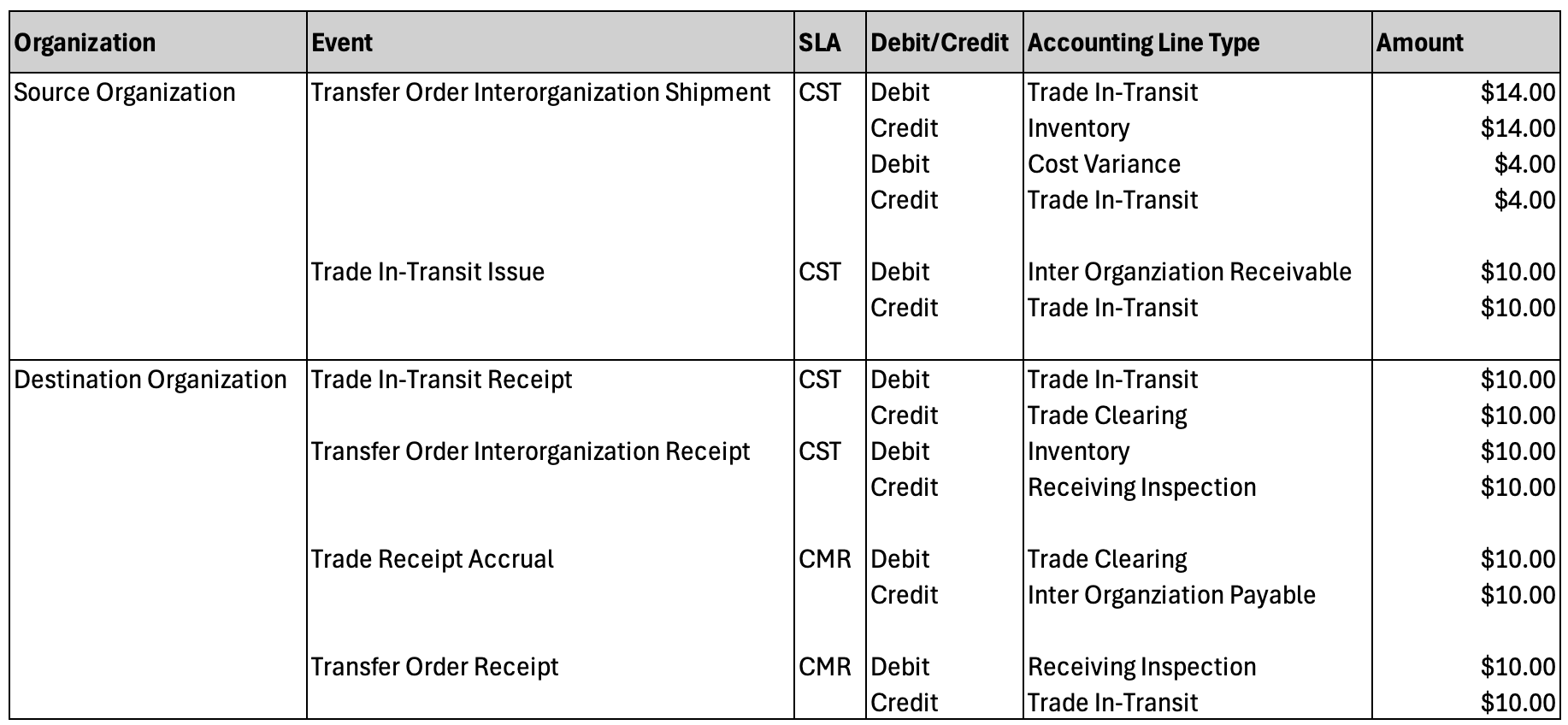

「こちらの図」 「転送トランザクションがこの機能で処理される原価です。」
| ソース組織 | 原価 |
| 前期間平均原価 | $10.00 |
| 当期間平均原価 | $14.00 |
ソース組織および搬送先組織に会計配分がある表。
