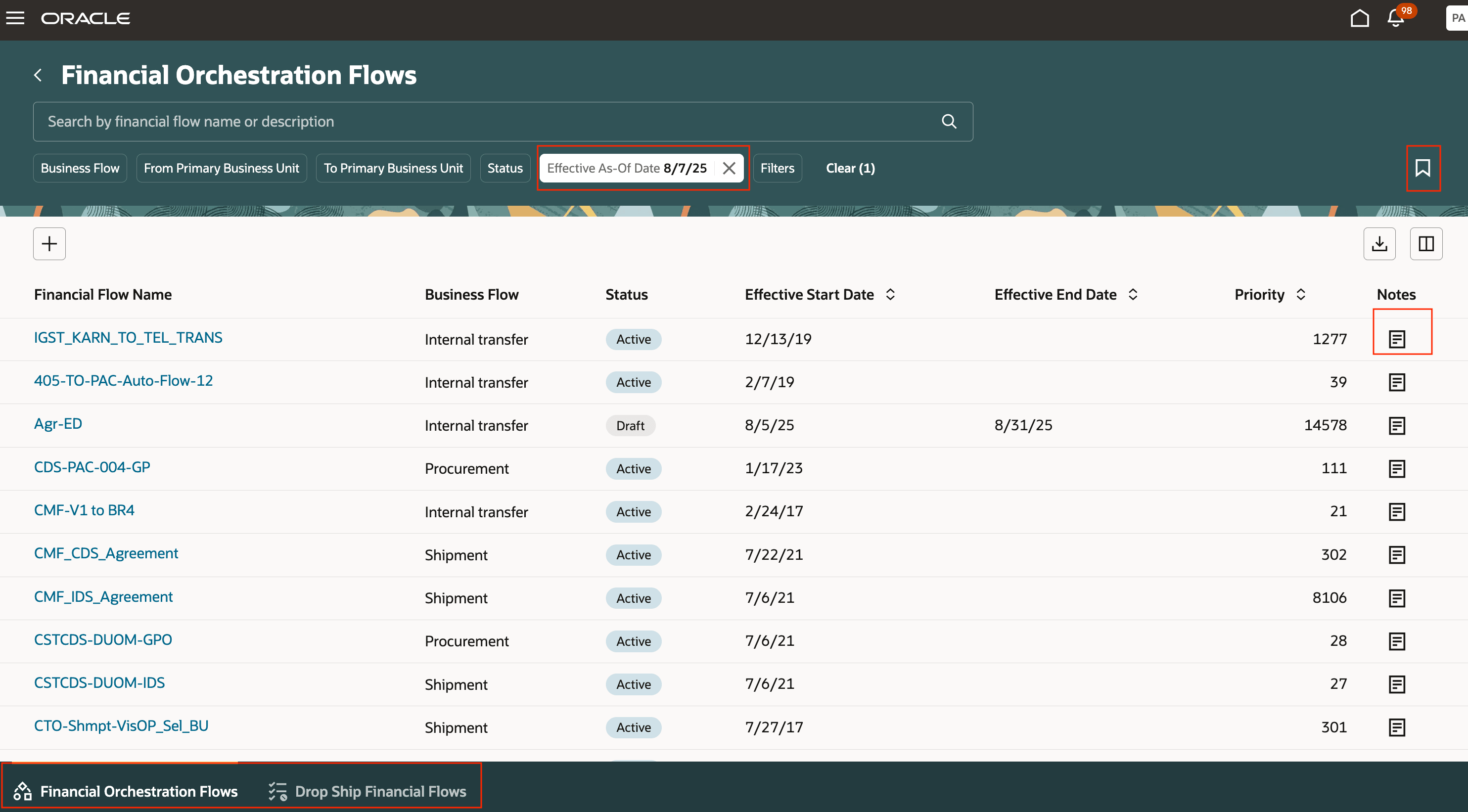

- すべてのサプライ・チェーン財務フローとそのステータスおよびその他の重要な詳細を表示する、合理化された検索ページ。
- チップを検索してフィルタし、ビジネス・フロー、プライマリBU、プライマリBU:至、ステータスなどに基づいて特定の財務フローをすばやく検索します。
- アプリケーション内ナビゲーション・ペインを介して、他の直接出荷財務オーケストレーション・フローに簡単にナビゲートできます。
- 販売BUと受入BUの関係を追加したり、1回のクリックで新しいフローを作成する機能。
財務オーケストレーション・フローのRedwoodページ

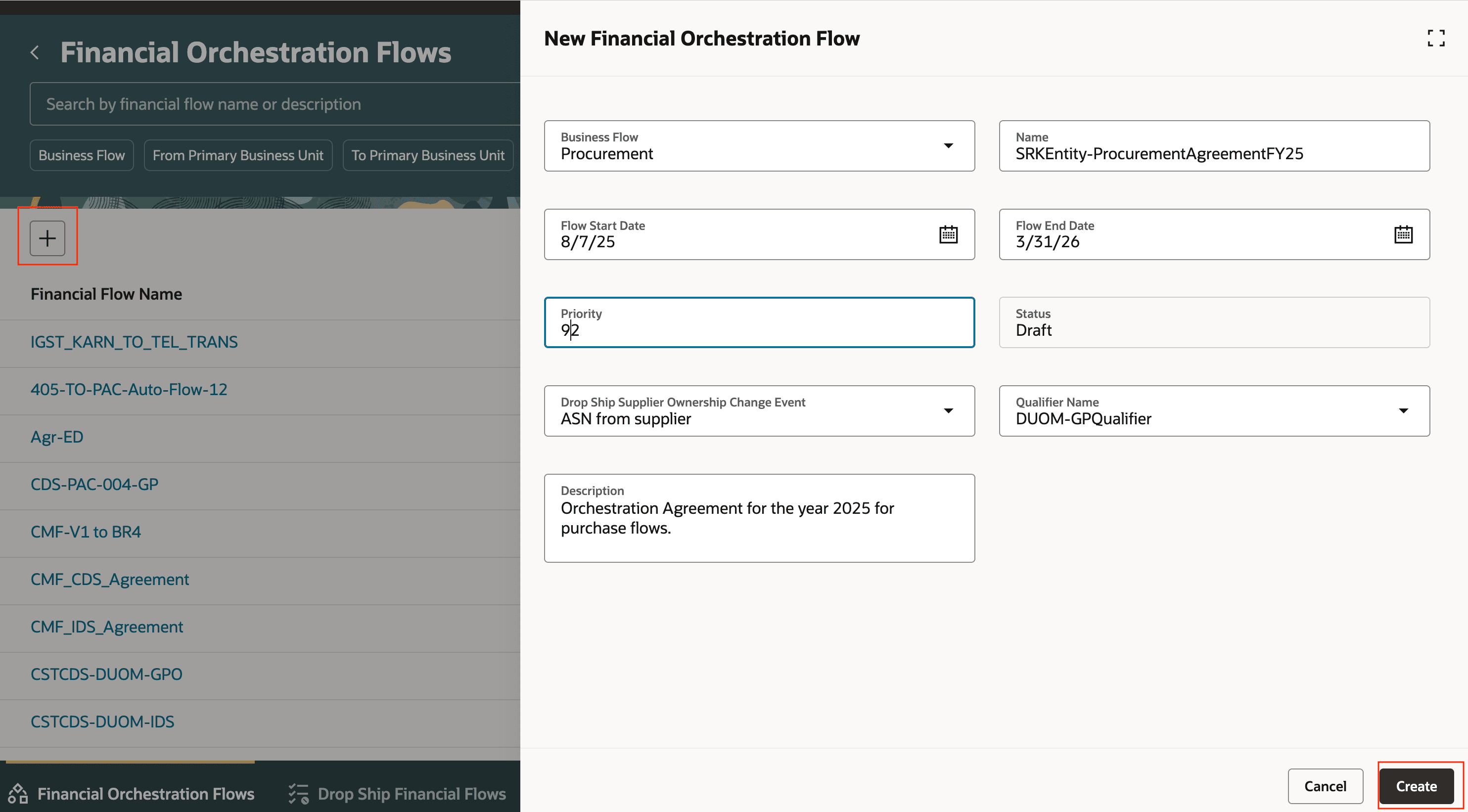

基本詳細を含む新規財務オーケストレーション・フローの作成

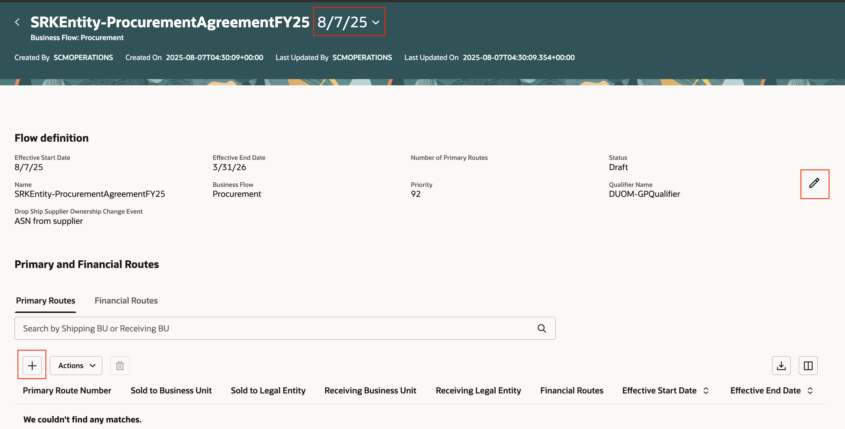

財務フロー詳細ページ

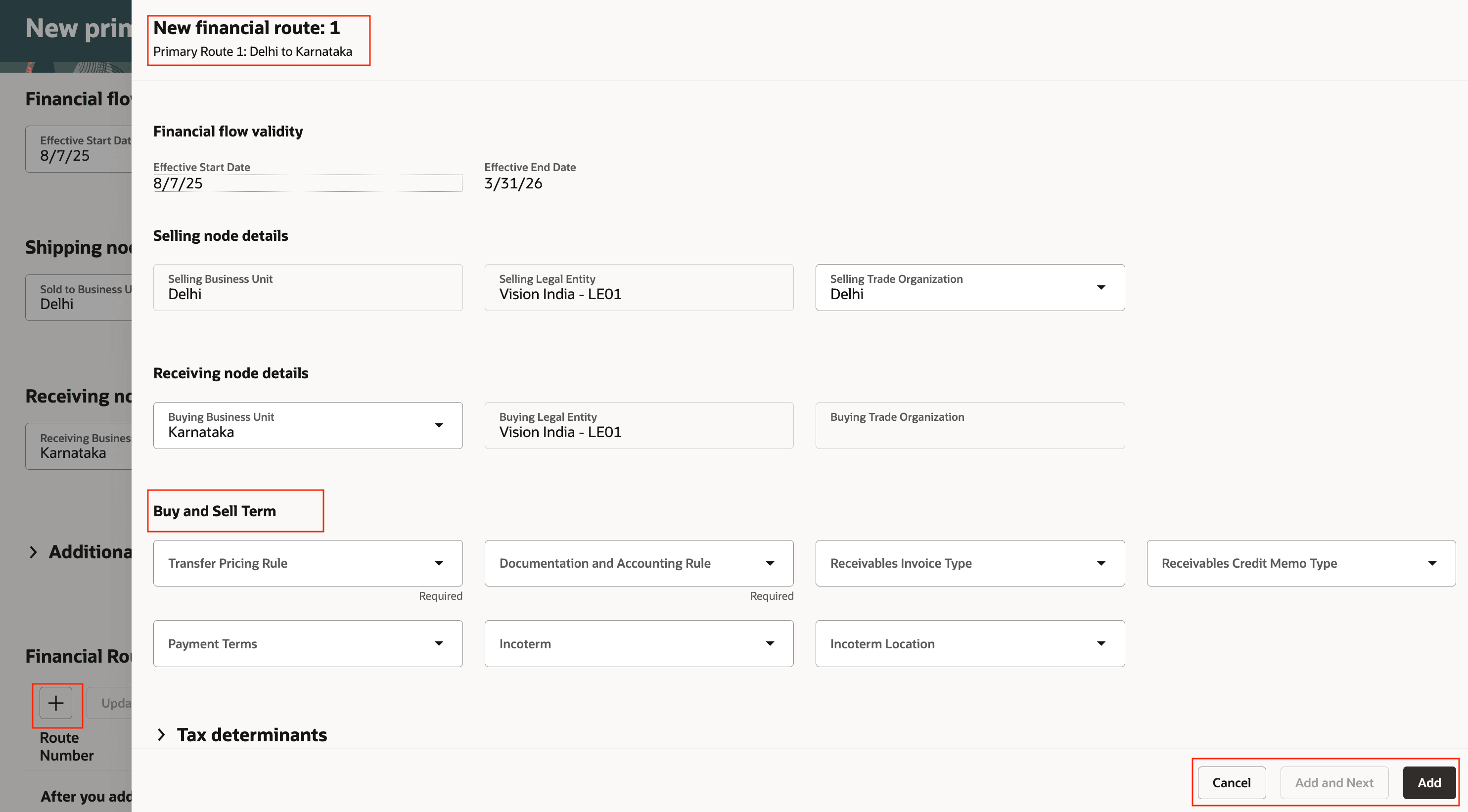

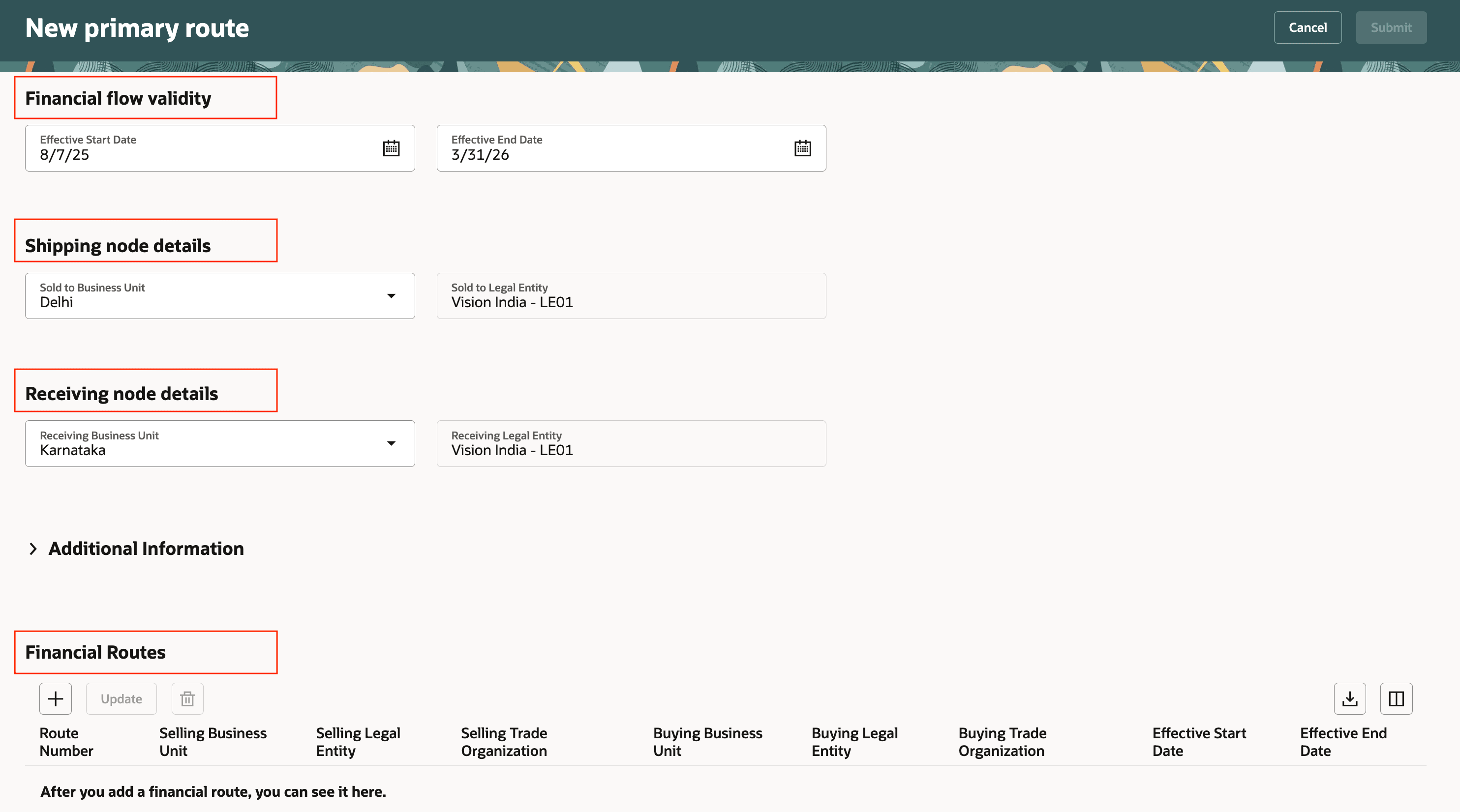

「追加」をクリックして、会社間取引に関連するビジネス・ユニット間のプライマリ・ルートおよび財務ルートを作成します。
新規プライマリ・ルートおよび財務ルート
プライマリ・ルートの財務ルート

- 迅速なフロー管理: 財務オーケストレーション・フローをすばやく特定、レビューおよび処理します。
- ノートを使用して財務オーケストレーション・フローに対するすべての更新を記録し、自然な監査証跡を作成します。
- ナビゲーションの改善: 異なるオーケストレーション・フロー・ページをシームレスに切り替えます。

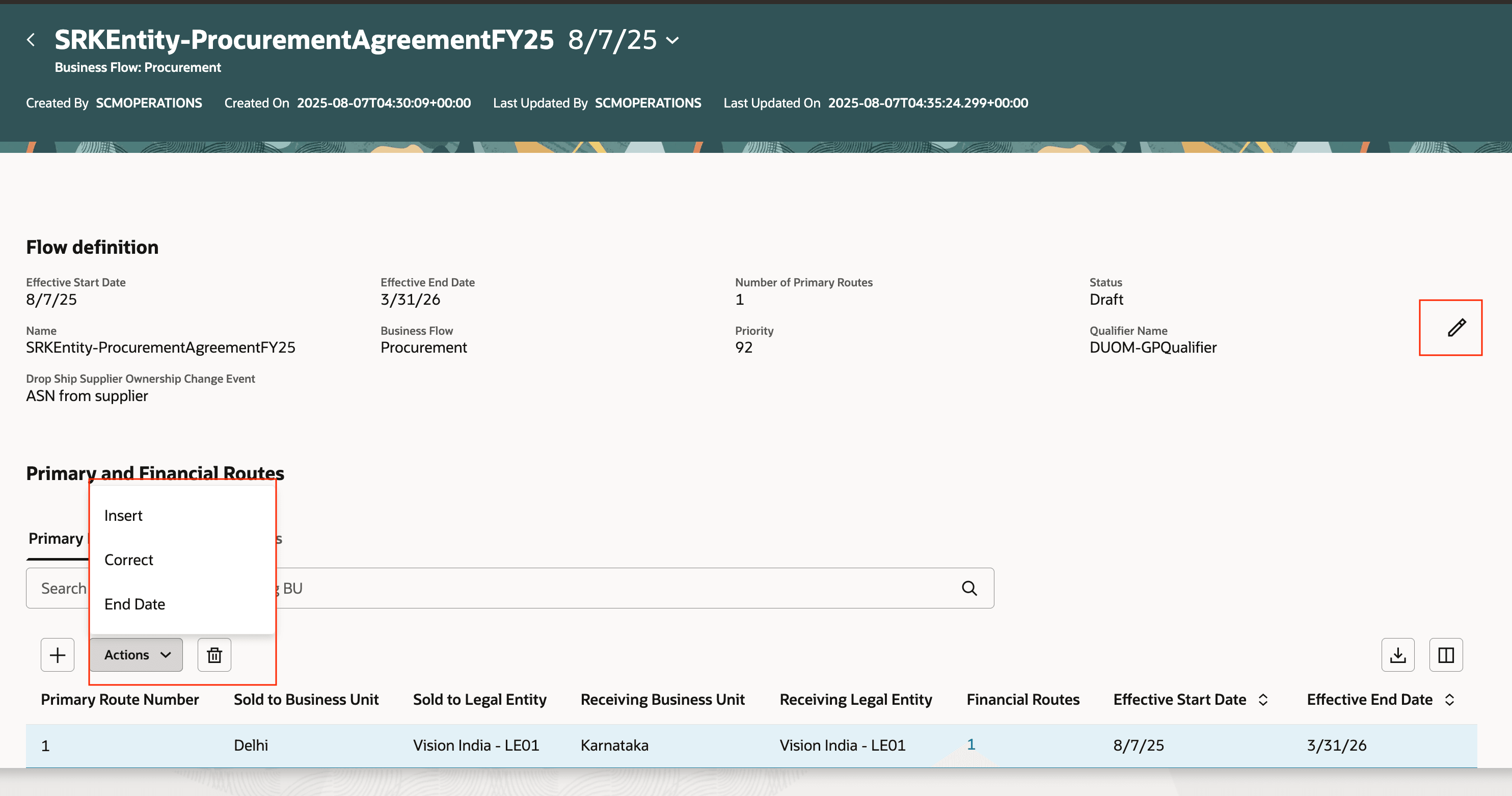

- 財務フローの更新時に「訂正」を使用します。 たとえば、ステータスを変更したり、将来の有効日を調整します。
- 「挿入」を使用して、様々な購買および販売条件を持つ将来の期間のフローの新しいバージョンを作成します。
