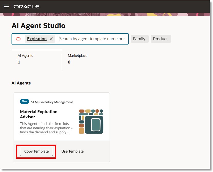

Material Expiration Advisorの事前作成済AI Agentテンプレートを使用すると、テンプレートのコピーを作成してエージェント・チームを作成できます。 このエージェント・チームは、Redwoodページの「品目数量」の「ロット」ページなど、ガイド付きジャーニに追加できます。
資材失効アドバイザ・エージェント・テンプレート

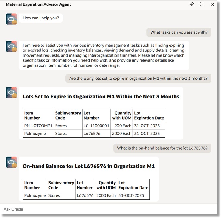

このエージェントが実行できるタスクは次のとおりです:
  1. 指定した組織、品目番号、ロット番号または期間について失効するように設定されているロット、またはすでに失効しているロットを識別します。
  2. 指定した品目またはロットの手持在庫残高を取得します。
  3. 特定の組織内の指定した品目の需要および供給詳細を表示します。
  4. 複数の組織にわたる指定品目の需要詳細を表示します。
  5. 指定された品目、ロット、組織、ソース保管場所、数量、単位および搬送先保管場所の移動リクエストを作成します。
  6. 指定されたロット、シリアル番号、品目、ソース組織、ソース保管場所、数量、単位、搬送先組織および搬送先保管場所の組織間転送を作成します。
  7. 失効品目を処分するための危険廃棄物または産業廃棄物処理のポリシー詳細を取得します。
タスクおよび手持照会
タスクおよび手持照会

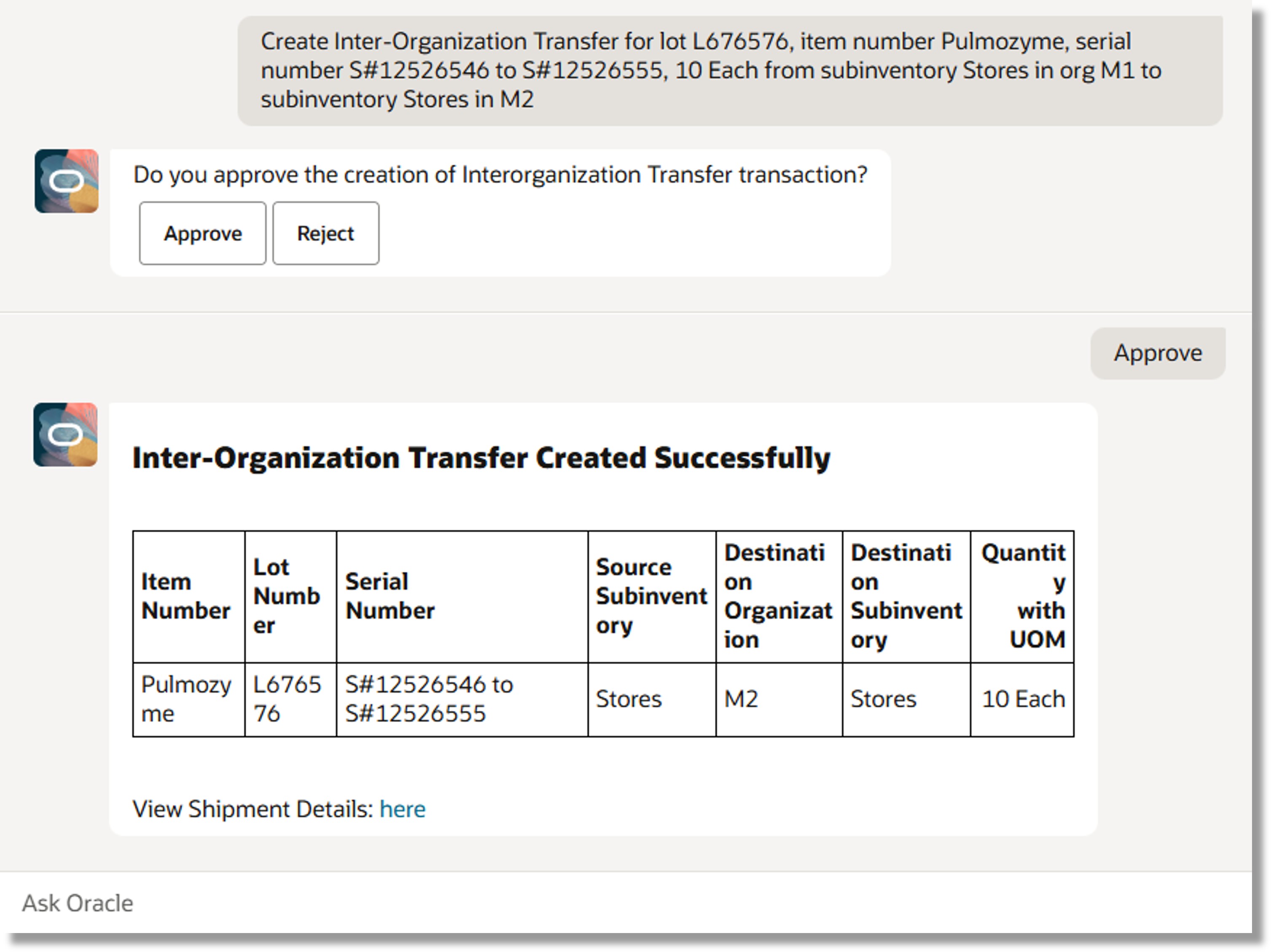

失効間近のロットが既存の需要を持つ組織に転送されるように、組織間転送トランザクションの作成を確認するためのヒューマン・イン・ザ・ループ・ステップが含まれています。 トランザクションが正常に作成された後、移動中出荷の出荷詳細および直接転送の完了済在庫トランザクションを含むハイパーリンクが表示され、詳細は各ページにナビゲートできます。
組織間転送
組織間転送
