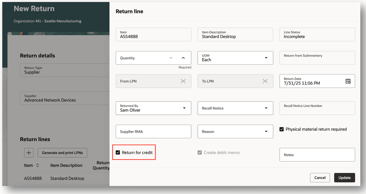

原価会計担当が与信返品プロセスを管理するのを支援するために、与信返品インジケータが導入されました。 たとえば、受入の返品インジケータは、受入イベント区分の受入会計補助元帳で追加の会計ソースとして使用でき、勘定科目のユーザー構成をサポートします。

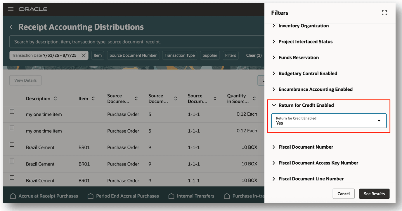

さらに、クレジット返品インジケータが「受入会計配分」ページの検索属性になり、クレジット・シナリオの返品に固有の配分を簡単に識別できるようになりました。 プロジェクト、予算管理および予算引当に対して有効な受入返品について。プロジェクトに直接記録されます。

  • 「クレジット返品」チェックボックスは、返品される明細のステータスが「搬送済」で、購買オーダー搬送先タイプが「在庫」または「費用」の場合にのみ適用できます。
