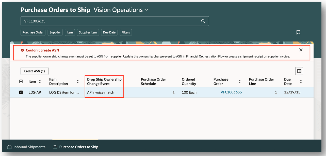

原価会計担当は、買掛/未払金請求書および所有権の変更がAP請求書照合として定義される前にサプライヤがASNを送信した場合でも、すべての直送トランザクションの正確な会計を保証する必要があります。 ダウンストリームの問題を回避するために、ASNの処理に必要な処理を実行できるエラー・メッセージが表示されます。 エラー・メッセージCouldn't create ASN - The supplier ownership change event must be set to ASN from supplier. Update the ownership change event to ASN in Financial Orchestration Flow or create a shipment receipt on supplier invoiceが表示されます。
さらに、新しい列「直送所有権変更イベント」が「出荷する購買オーダー」ページに追加されました。 値には、サプライヤからのASNまたはAP請求書照合が含まれます。 これにより、ASNを処理する前に直接出荷所有権変更イベントを表示できます。
直送所有権変更イベント
直送所有権変更イベント
AP請求書照合で所有権変更が定義されている場合でも、この機能を使用して、ASN受入のある直接出荷トランザクションを処理できるようになりました。
