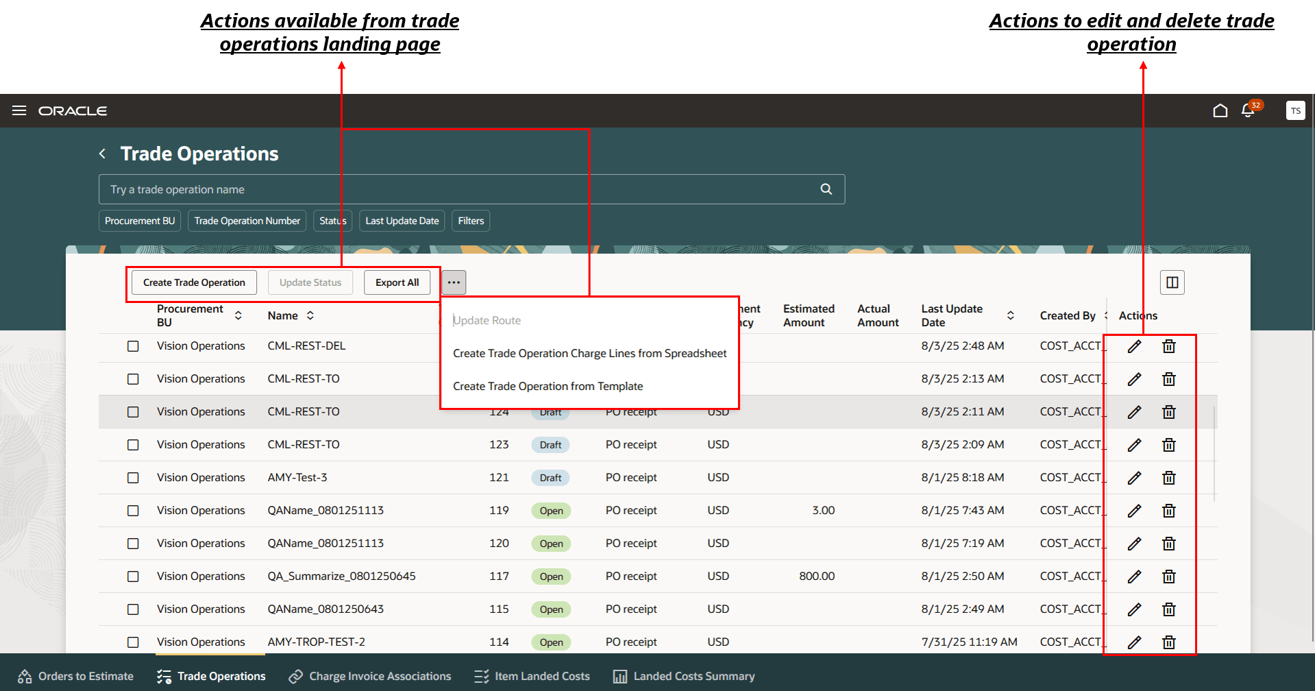

  • 取引操作を最初から作成するか、テンプレートを使用します。
  • 特定の取引業務の識別に役立つ改善されたフィルタおよび検索機能により、すべての取引業務をより使いやすく高パフォーマンスな方法でレビューします。
取引操作ランディング・ページ
取引操作ランディング・ページ

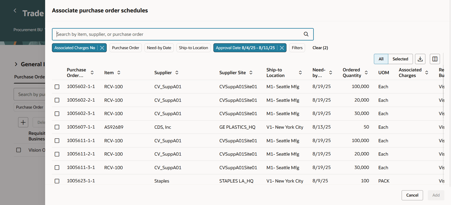

    • 購買オーダー・スケジュール:取引操作の一部として出荷される購買オーダー・スケジュールを表示します。 1つ以上のスケジュールを取引操作に関連付けることもできます。
取引操作内の購買オーダー・スケジュール・タブ
「取引操作」ページの「購買オーダー・スケジュール」タブ
購買オーダー・スケジュールと取引操作の関連付け

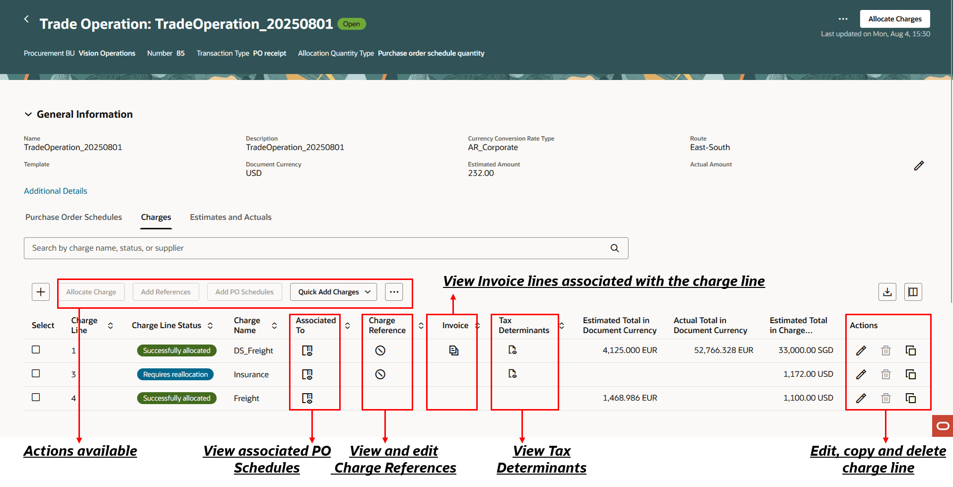

  • 手数料:取引操作に追加された荷揚原価手数料明細を、手数料明細ステータス、見積金額および実績金額とともに表示します。 新しい手数料明細を追加することもできます。
取引操作内の「手数料」タブ
「取引操作」ページの「料金」タブ

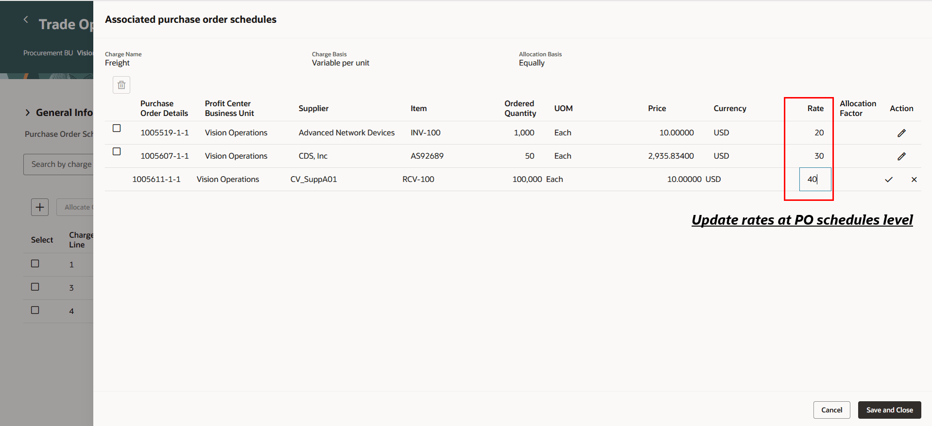

関連購買オーダー・スケジュール
関連購買オーダー・スケジュール

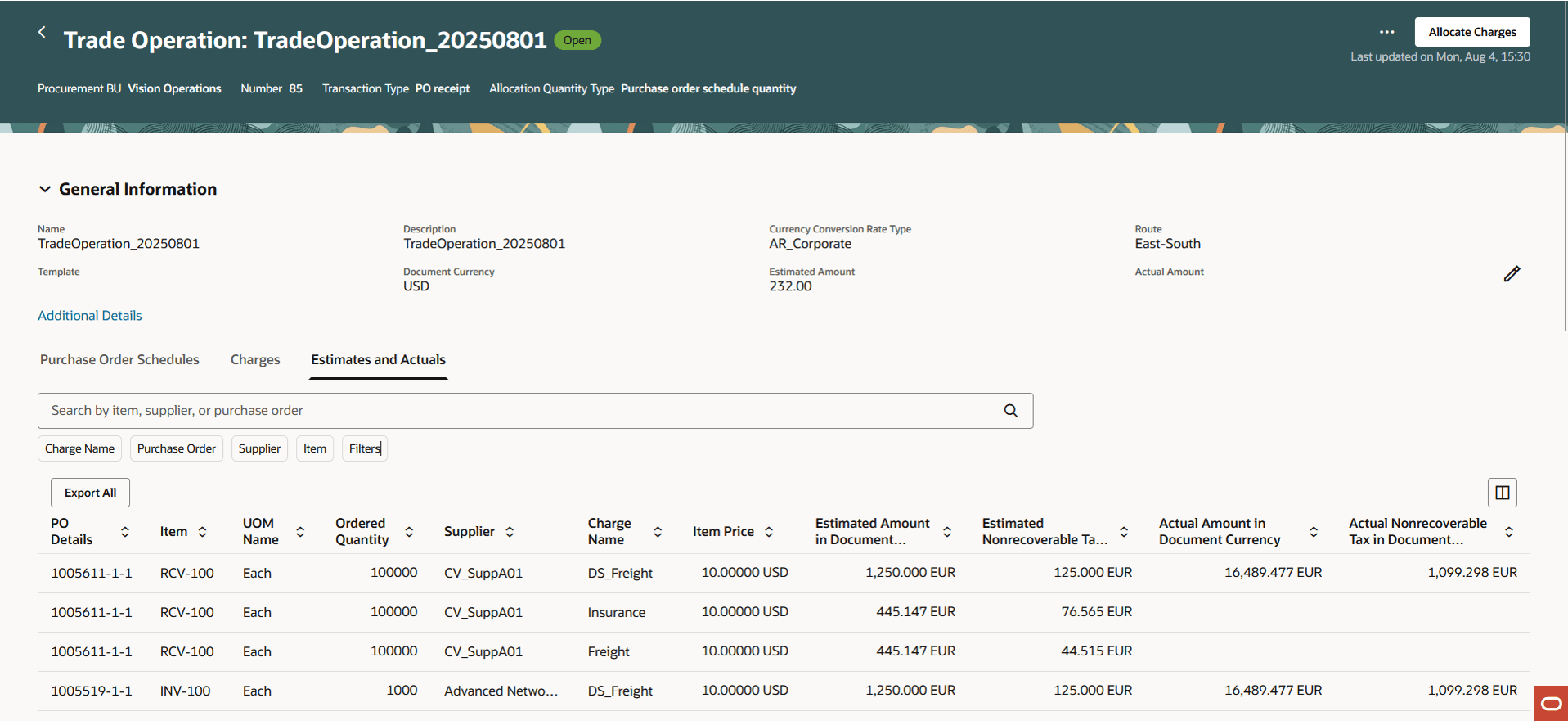

  • 見積および実績:購買オーダー・スケジュール、購買オーダー出荷または転送オーダー出荷レベルで見積金額と実績金額を表示します。 オフライン分析のために、ダウンロード可能なスプレッドシートにデータをエクスポートすることもできます。
取引操作内の「見積および実績」タブ
「取引操作」ページの「見積および実績」タブ

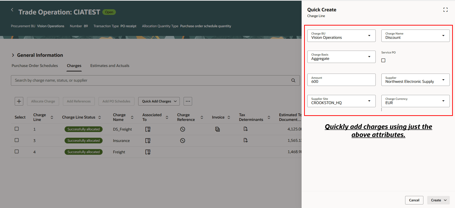

  • 「手数料のクイック追加」オプションを使用して、取引操作に料金を追加します。 クイック追加機能では、設定からほとんどの属性を事前移入することで、わずか数回のクリックで料金を添付できるため、最小限の労力で複数の料金を管理できます。
クイック追加料金
クイック追加料金

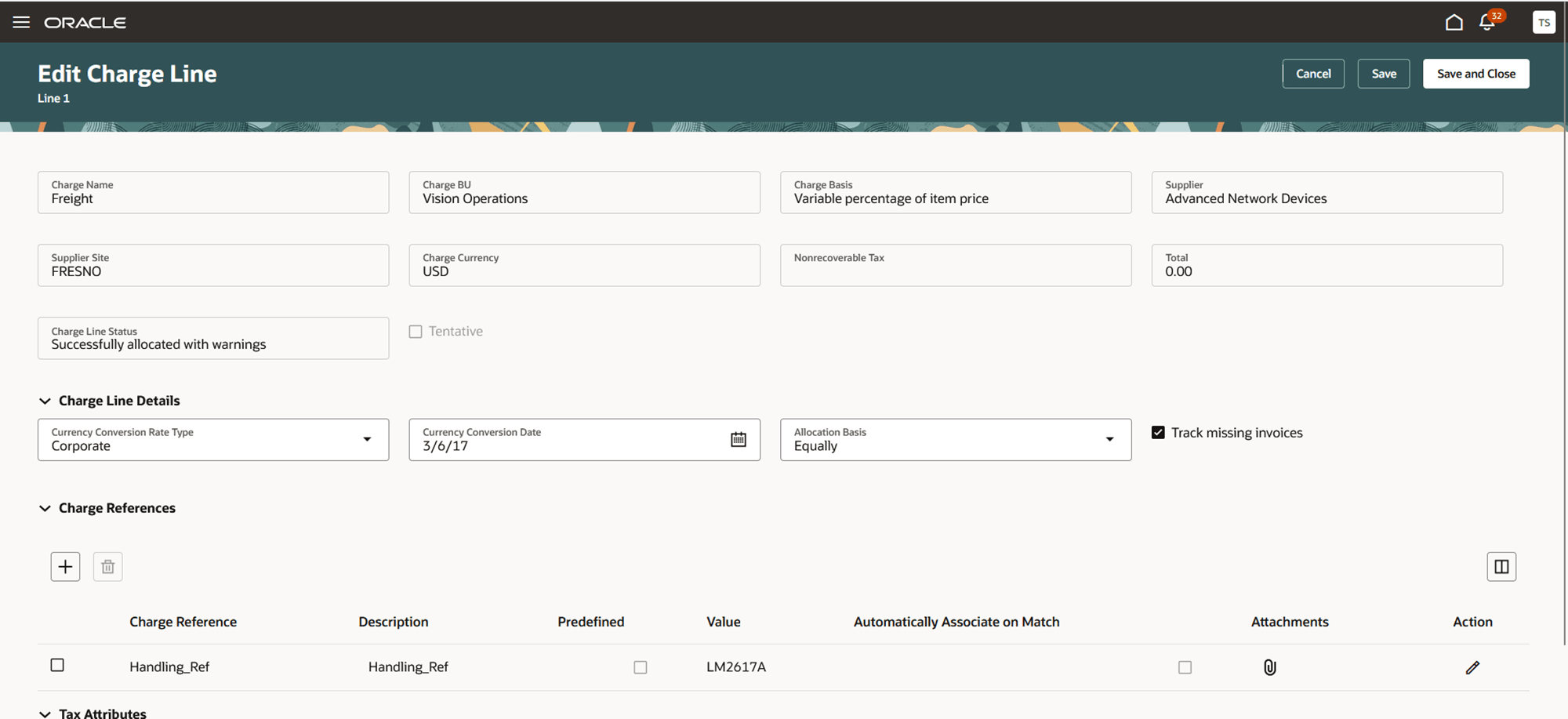

  • 設定から共通値を自動的に移入することで、変更を容易に作成できるため、手動入力が減り、作業効率が向上します。
手数料の作成および編集ページ
手数料の作成および編集ページ
