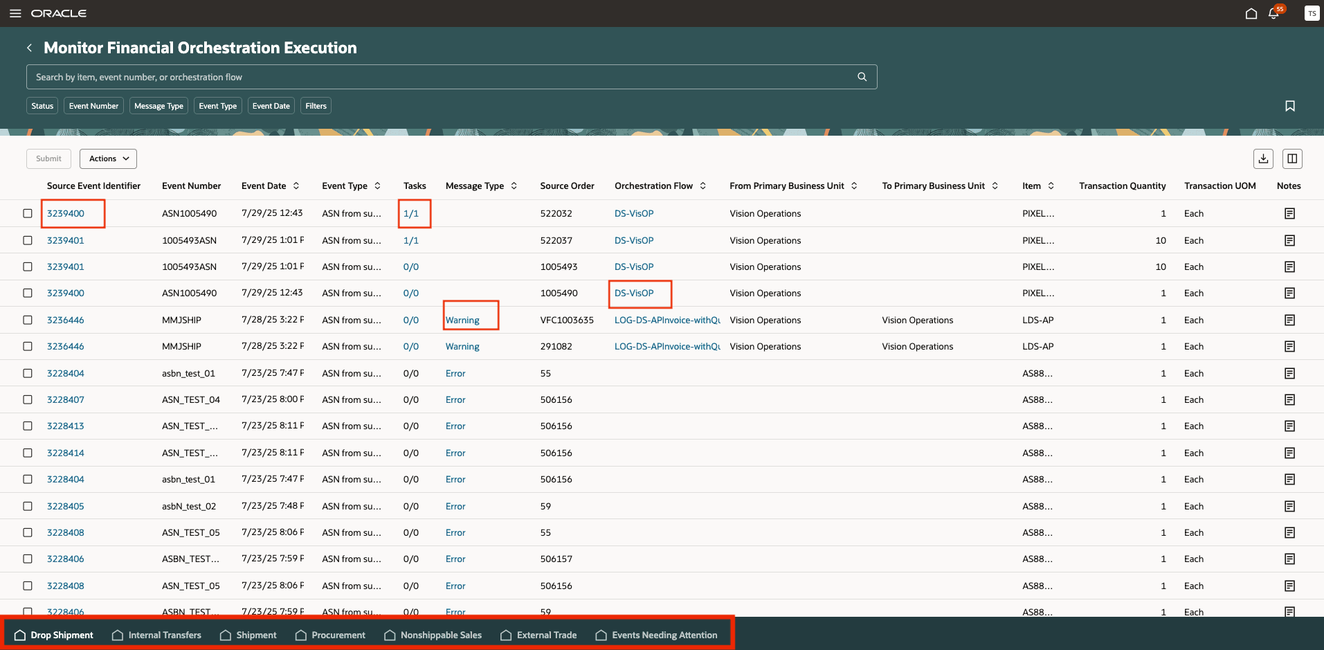

図1 - アプリケーション内ナビゲーションおよびディープ・リンクがサポートされたRedwood UIでの財務オーケストレーション実行のモニター。
財務オーケストレーション実行のモニターのRedwoodページ

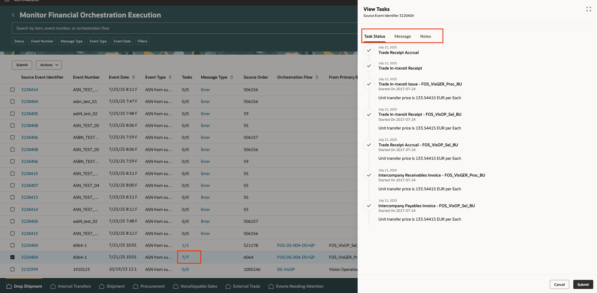

図2 - Redwood UIのタイムラインを含むオーケストレーション・タスクのステータスをクイック・プレビューします。
タイムラインを使用したオーケストレーション・タスク・ステータスのクイック・プレビュー

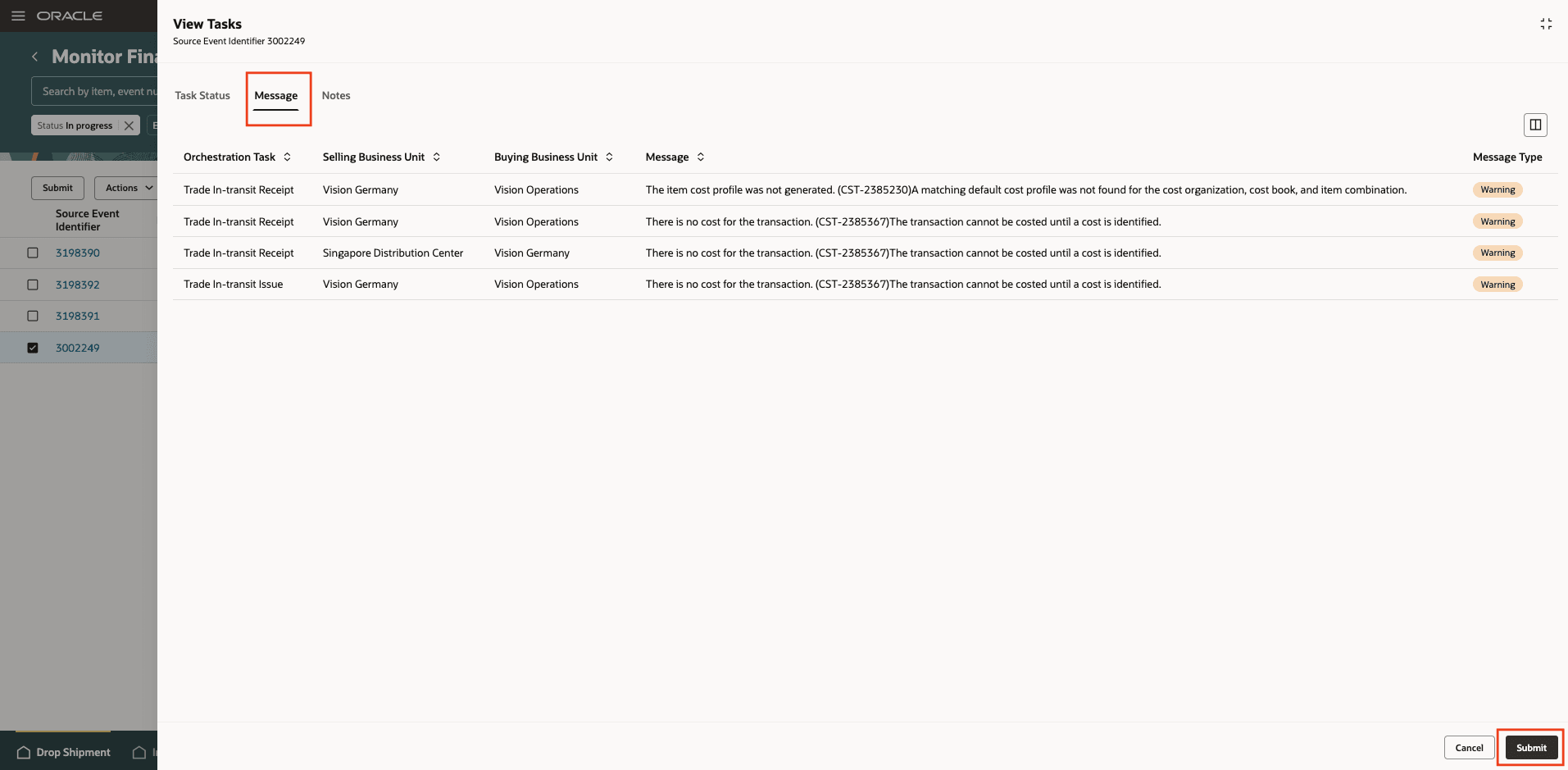

図3 - Redwood UIでクイック処理を使用してエラーまたは警告をレビューします。
クイック処理によるエラーまたは警告のレビュー

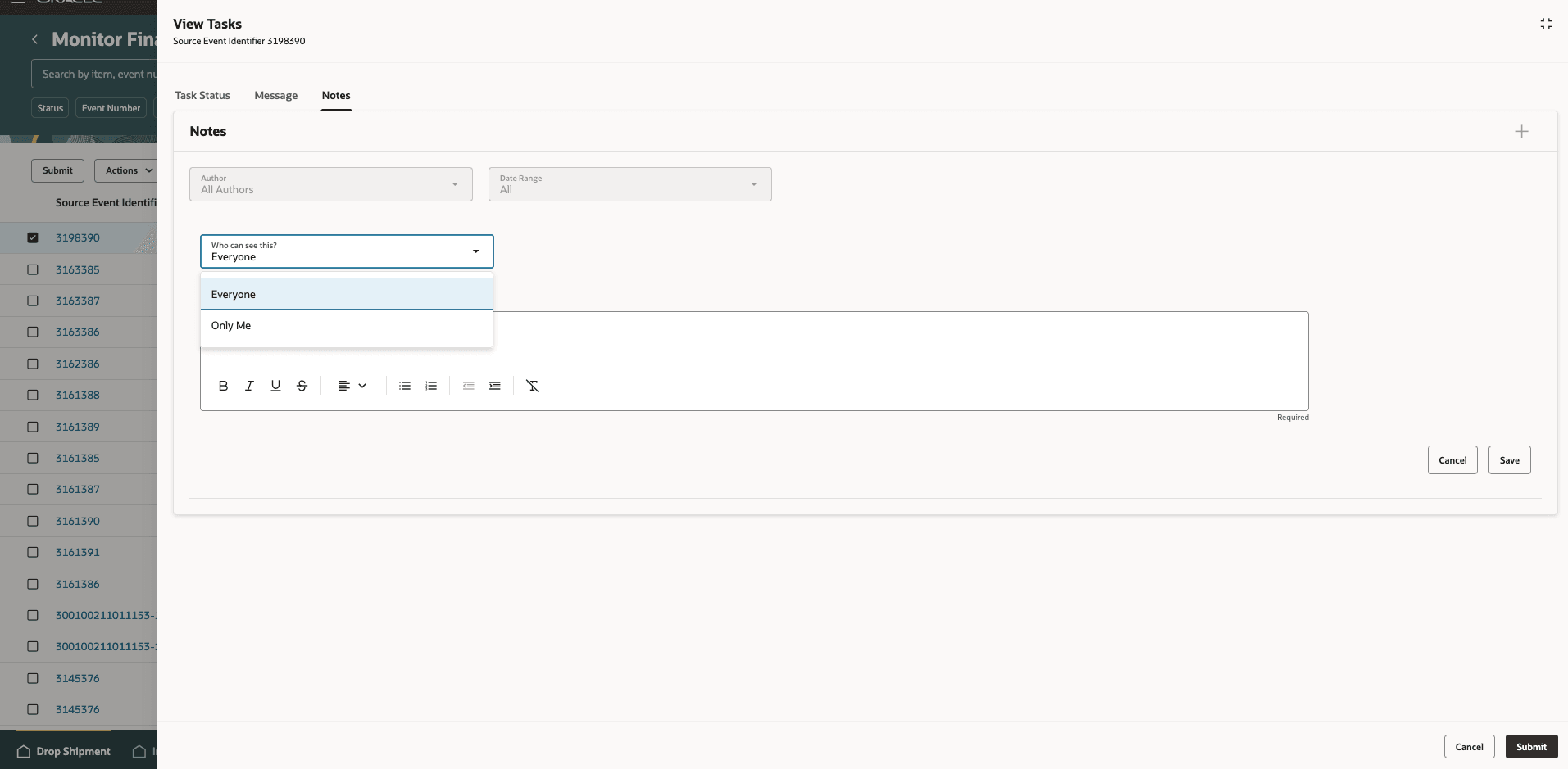

図4 - Redwood UIでレビュー・ノートおよび処理可能なポイントをシームレスにします。
レビュー・ノートと実行可能なポイントの作成

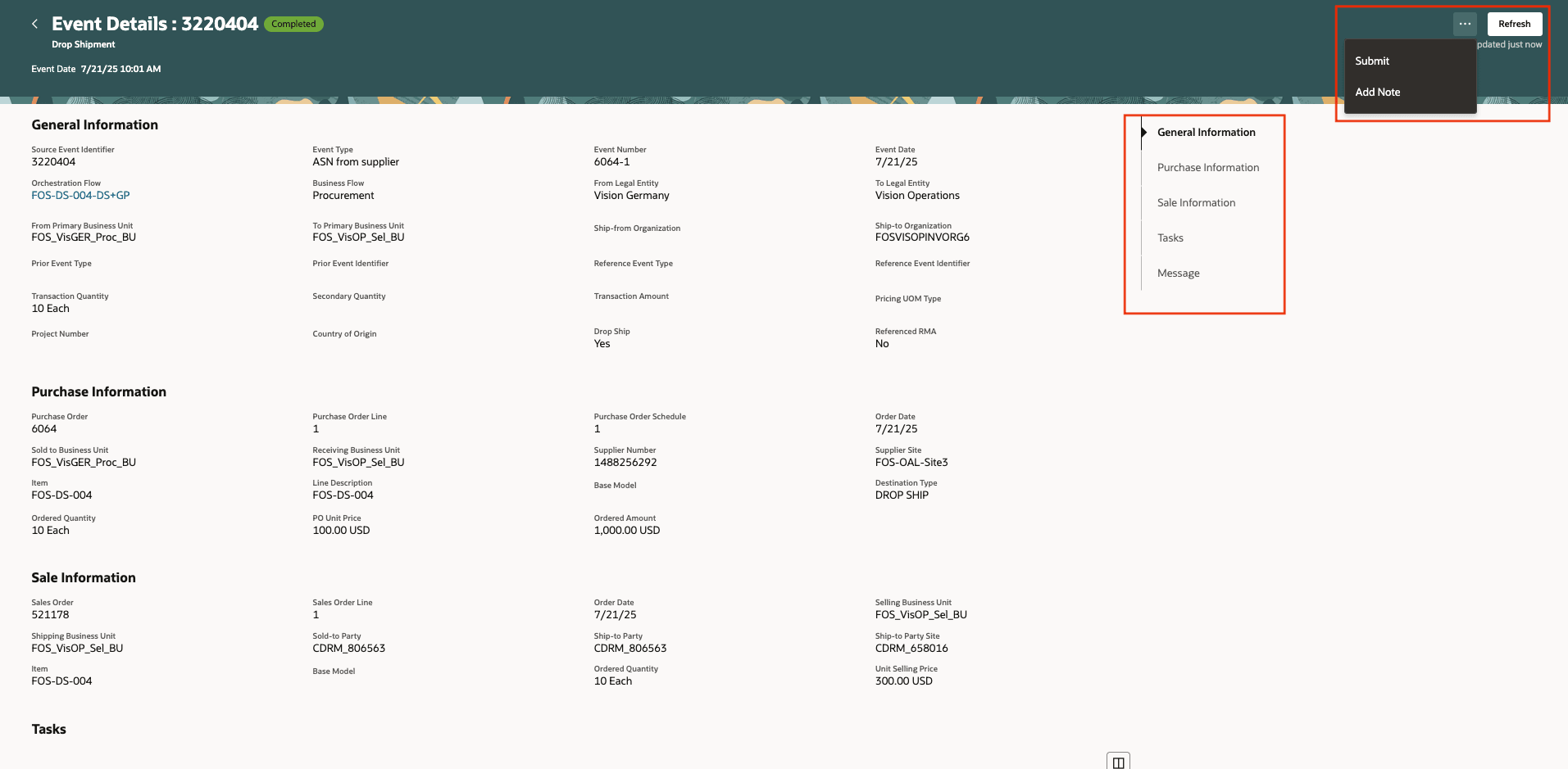

図5 - 検索ページでイベント識別子をクリックすると、イベントの詳細と関連するセクションにアンカーを表示して、詳細をシングル・クリックで確認できます。
ワン・クリックでイベントとアンカーの詳細を表示

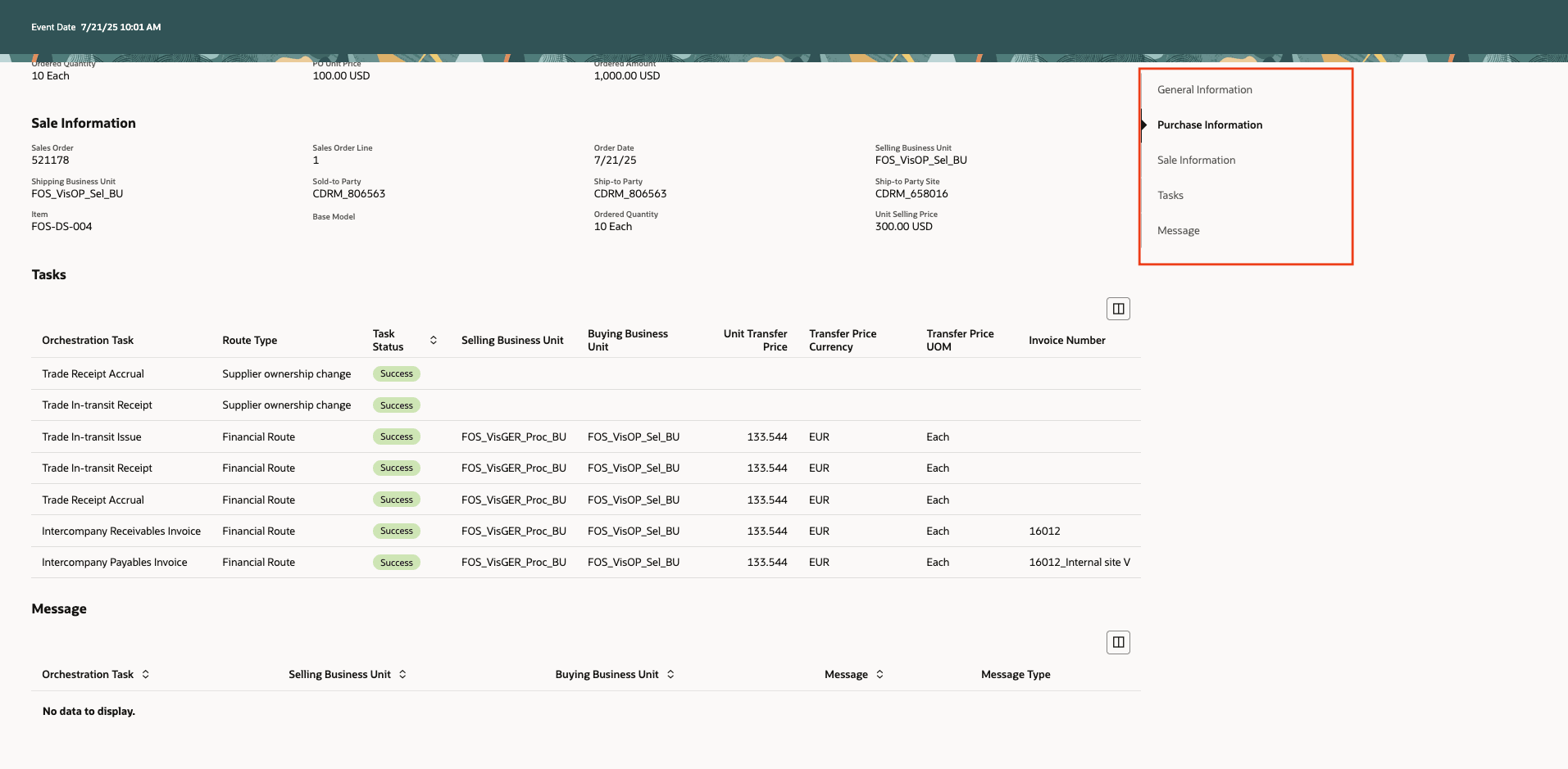

図6 - シングル・クリックで詳細については、関連するセクションにイベントとアンカーの追加の詳細を表示します。
ワン・クリックでイベントおよびアンカーの詳細を表示
