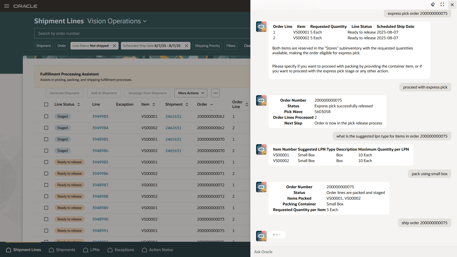

AI Agent: 履行処理アシスタント
カスタマ・サービス担当者は、多くの場合、出荷マネージャに連絡し、満足度を確保し、契約上のコミットメントを満たすために、優先度の高い顧客オーダーの迅速な履行をリクエストします。 出荷マネージャは、即時オーダー・ピッキング、梱包および出荷を容易にするために、標準の手順外で様々なタスクを実行する必要があります。 このような場合、複数のページにわたるオーダーの検索に時間を浪費したり、次のタスクを開始する前に1つのタスクの終了を待機することなく、各ステップを迅速に完了する必要があります。
履行処理アシスタントAIエージェントを使用して、履行プロセスの様々なステップの実行を支援できるようになりました。
エージェントは、次のことを支援します:
  • 次のような「出荷」および「出荷明細」情報を提供します:
  1. 出荷明細ステータス
  2. 出荷先顧客
  3. 出荷先事業所
  4. 出荷方法
  5. 予定出荷日または初期出荷日
  6. リクエストまたは計画搬送日
  7. 重量
  8. 容積
  9. 運送状
  10. トラッキング番号
  11. 出荷原価
  12. 出荷優先度
  13. 運送条件
  14. 実際の出荷日
  15. 輸送出荷詳細および
  16. 例外
  • 簡易ピック・オーダー - 組織で簡易ピックが有効になっている場合に、詳細予約のあるオーダーをサポートします。 現在サポートされているのは、シリアルおよびロット管理品目ではない品目のみです。
  • オーダーのピック・リリース - 明細または品目がバックオーダーされている場合は、供給が必要な可能性がある次の2週間の品目の未予約需要数量が提供されます。
  • オーダーの梱包品目のLPNタイプを提案 - デフォルトの品目LPN構成および品目の最後に使用されたLPNに基づいて、LPNタイプ(梱包ユニット・タイプまたはコンテナ品目)を推奨します。
  • 梱包ガイドラインの提供 - 梱包ポリシー文書を使用して、オーダーの品目を1つのLPNにグループ化できるかどうかを決定します。
  • オーダーを梱包 - デフォルトの品目LPN構成を使用した自動梱包をサポートします。 また、指定されたLPNタイプを使用した手動梱包もサポートします。
  • オーダーのステージング(クイック出荷) - クイック出荷パラメータ、品目トランザクション・デフォルトまたは品目保管場所/保管棚関連から、出荷明細のソース保管場所、予約詳細、保管場所および保管棚を使用します。 現在サポートされているのは、シリアルおよびロット管理品目ではない品目のみです。
  • 出荷またはオーダーを確認します。
  • 出荷文書の生成 - 梱包伝票、船荷証券、コマーシャル・インボイスおよび郵送ラベル・レポートを生成し、ローカル・マシンにダウンロードできます。
サンプル・プロンプト
  • Show all lines and items in order 2000000073.
  • Who is the customer for shipment 2460641?
  • What is the planned delivery date for shipment 2457629?
  • What is the weight and volume of shipment 2460641.
  • What are the shipping method and freight terms for shipment 2460641?
  • What exceptions are reported for shipment 2457629?
  • What is the line status of order 2000000073?
  • Express pick order 2000000073.
  • Pick release order 2000000073.
  • Quick ship stage the order 2000000073.
  • Stage the order 2000000073.
  • Suggest LPN types for order 2000000073.
  • How many LPNs are needed to pack order 2000000073?
  • What are the last used LPNs for the item in order 2000000073?
  • Pack the order 2000000073 using container BX001.
  • Pack the order 2000000073 using LPN Type BX001.
  • Pack the order 2000000073.
  • Pack the order 2000000073 using the default configuration.
  • What is the packing policy guideline for order 2000000073?
  • Ship order 2000000073.
  • Ship confirm shipment 2457629.
  • Print shipping documents for shipment 2450664.
  • Print packing slip report for shipment 2454640.
  • Print shipping documents for order 2000000073.

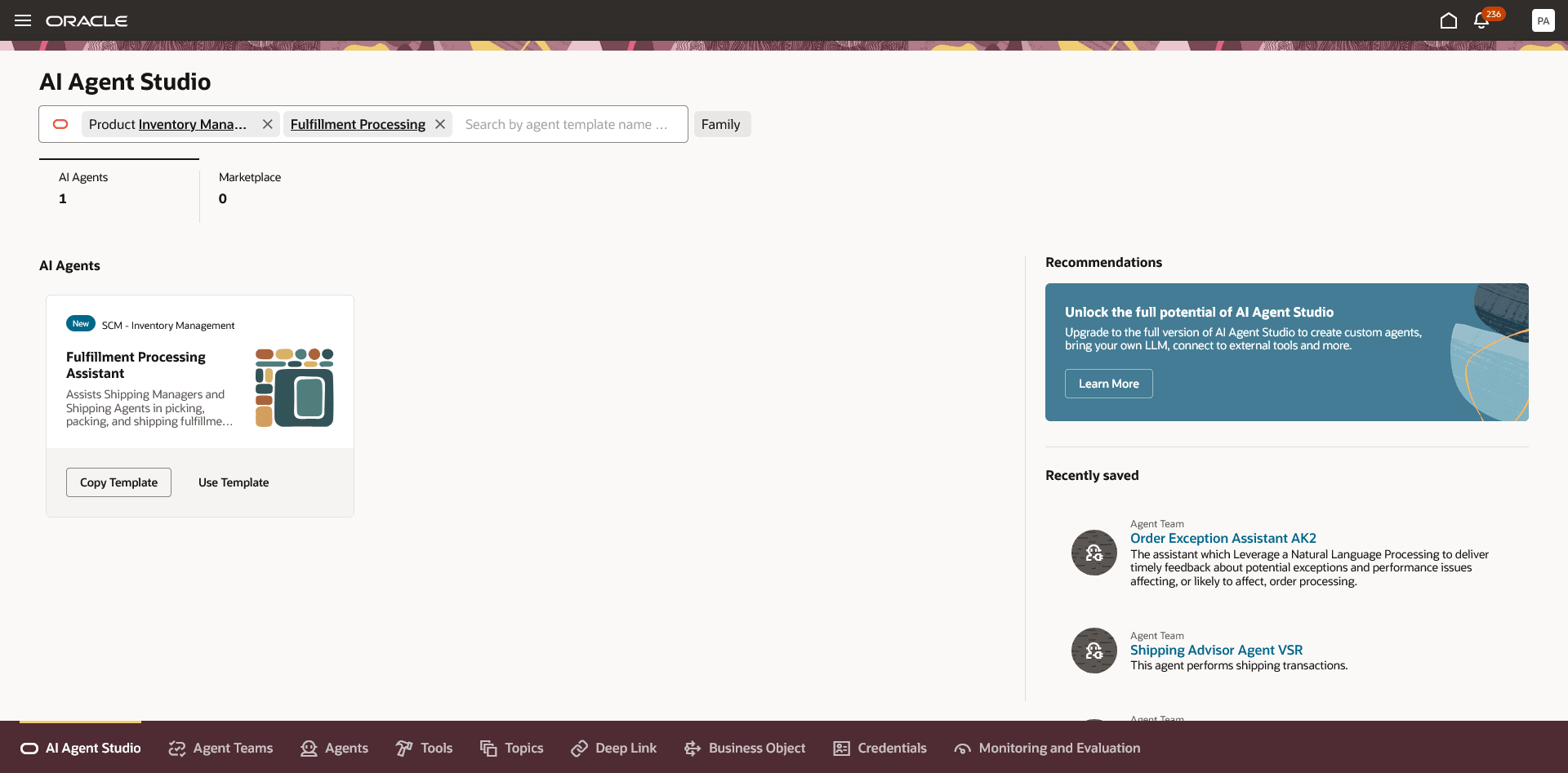

有効化および構成ステップ
AI Agent Studioを使用して、事前構成済エージェント・テンプレートを使用またはコピーし、ビジネス・プロセスのエージェントを作成できます。 エージェント・チームのすべてのアーティファクトにサフィクスを自動的に追加するには、「テンプレートを使用」のかわりに「テンプレートのコピー」を使用できます。 テンプレートをコピーすると、エージェント・チーム・キャンバスに直接移動し、エージェント・チームの設定、エージェント、ツールおよびトピックを編集できます。 「テンプレートを使用」オプションを使用すると、エージェント・チームの各アーティファクトを構成するためのステップ・バイ・ステップのプロセスを実行できます。
エージェント・テンプレート: 履行処理アシスタント
履行処理アシスタント・テンプレート
履行処理アシスタント・テンプレート
AI Agent Studioの使用方法の詳細は、「AI Agent Studioの使用方法」を参照してください
エージェントがポリシー・ドキュメントを使用してパッキング・ガイドラインを提供する場合は、詳細なパッキング・ポリシー情報を含むファイルを追加して、ドキュメント・ツールの「梱包ポリシー文書」を更新します。 ドキュメント・ステータスを「公開準備完了」に設定し、「エージェント文書の処理」スケジュール済プロセスを実行して公開します。
