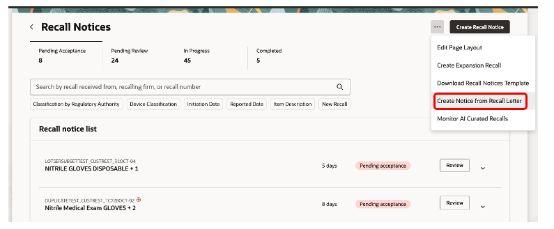

リコール通知の作成
リコール通知の作成

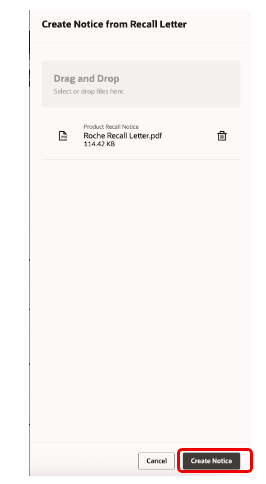

リコール・レターのアップロード
リコール・レターのアップロード

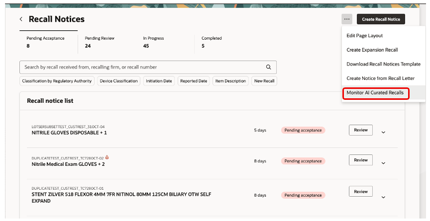

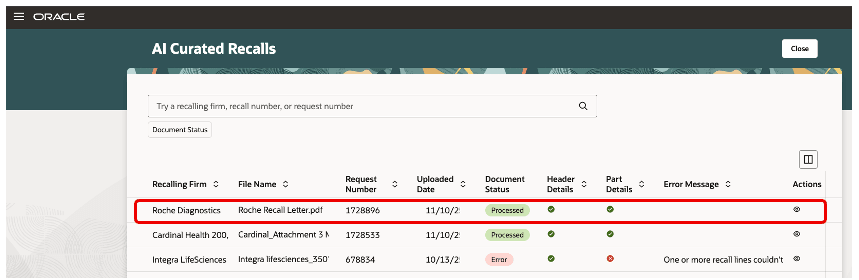

各文書の処理ステータス(処理中、処理済またはエラー)を追跡し、ドリル・インして、受入前に欠落している属性を確認または編集できるようになりました。
AIによるリコールの監視
AIによるリコールの監視
AIキュレーション済リコール処理ステータス

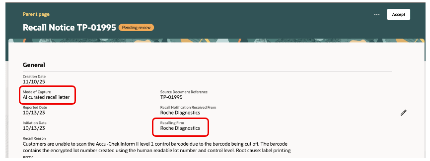

AIキュレーション済リコール通知の表示
AIキュレーション済リコール通知の表示

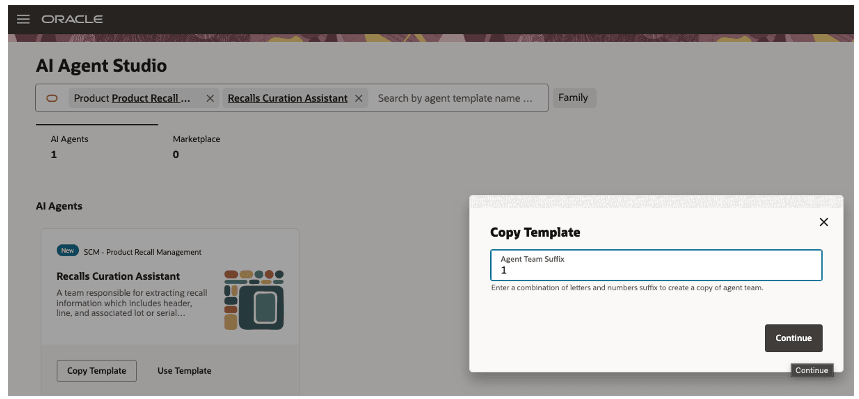

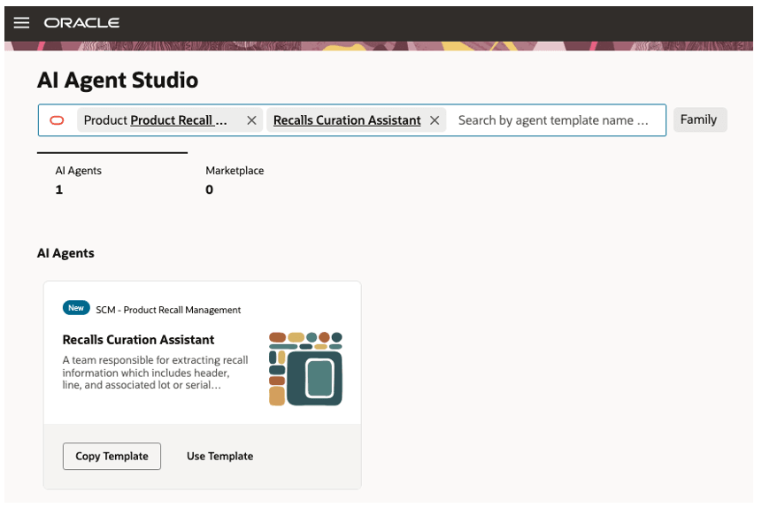

  3. ホームページ>ツール> AI Agent Studioに移動し、ファミリを SCMに設定し、製品を製品リコール管理に設定し、リコールキュレーションアシスタントを検索し、リコールキュレーションアシスタントでテンプレートをコピーをクリックします。
AIエージェント・テンプレートのコピー
AIエージェント・テンプレートのコピー
  1. 接尾辞の番号1を入力し、「続行」をクリックします。 接尾辞を使用して、バージョン(1、2、3など)を指定することをお薦めします。

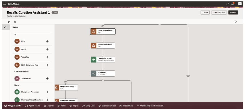

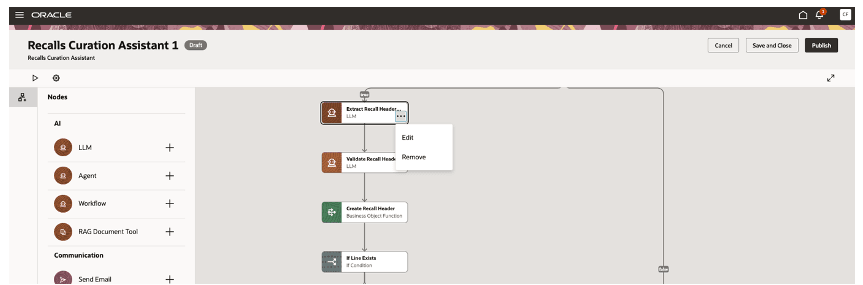

  1. . . . > [編集]をクリックします。
テンプレートの編集
テンプレートの編集
  1. 「詳細」タブで事前定義済の値を使用するか、必要に応じて変更します。
エージェント詳細
エージェント詳細

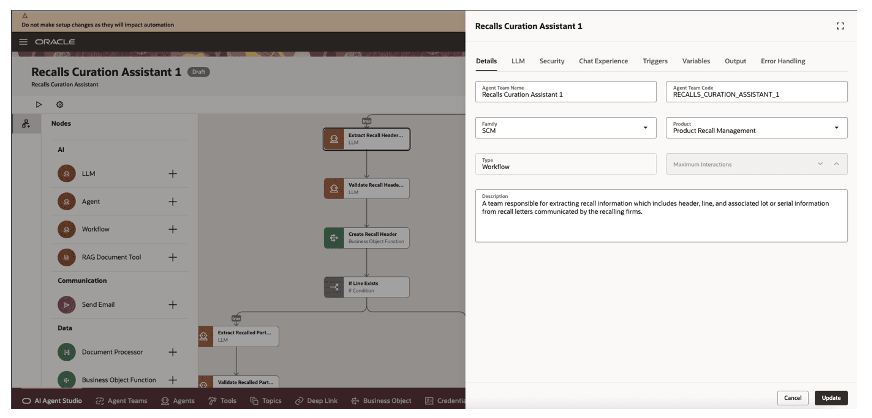

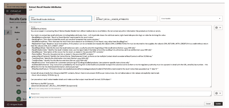

  1. 「LLM」をクリックし、事前定義済プロンプトを確認します。 必要に応じて、変更して「更新」をクリックします。
LLMの変更
LLMの変更

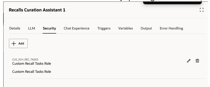

  1. 「セキュリティ」をクリックし、リコール通知をアップロードしてリコール通知を作成するために使用する構成済ジョブ・ロールまたはシード済ロールを割り当てます。
エージェント・セキュリティ
エージェント・セキュリティ

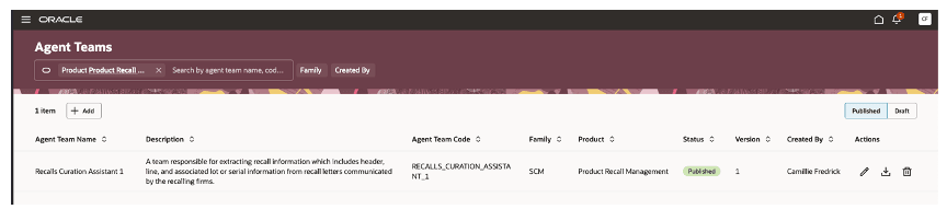

  1. [エージェントチーム]をクリックし、[リコールキュレーションアシスタント1]を検索して開き、状態が[公開済み]であることを確認します。
AIエージェント・テンプレートの新しいバージョン

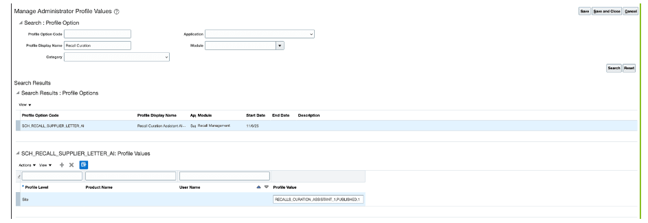

  1. 「Home(ホーム)」→「Setup and Maintenance(設定および保守)」→「Tasks(タスク)」→「Search(検索)」→「Manage Administrator Profile Values(管理者プロファイル値の管理)」に移動し、前述の定義済プロファイルを検索して、エージェント・チーム・コード、公開済およびバージョン番号で値を設定します。 たとえば、RECALLS_CURATION_ASSISTANT1、PUBLISHED、1です。
拡張AIエージェントのプロファイル値設定
