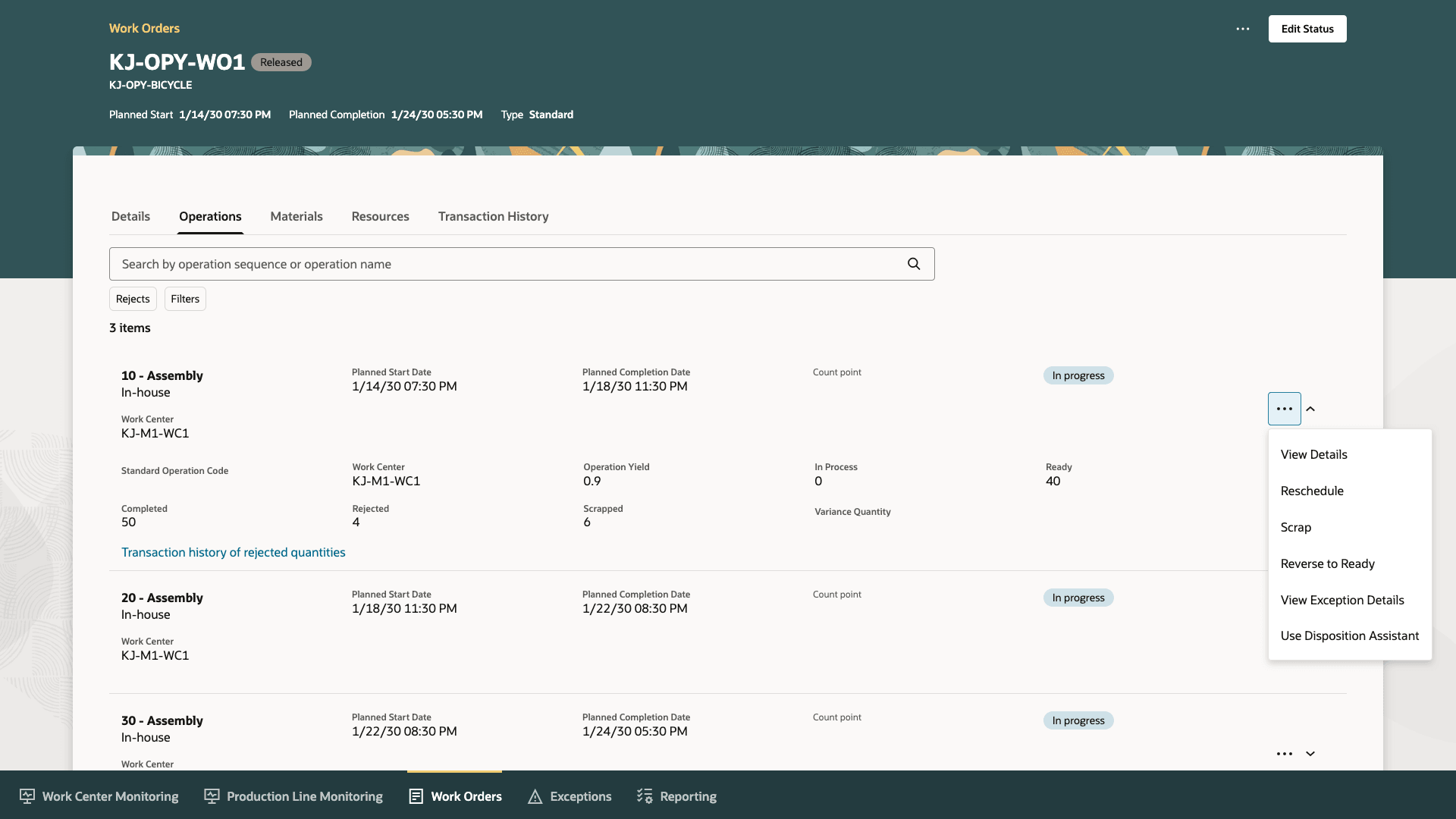

作業オーダー工程に拒否済数量がある場合、処分アシスタントを使用
作業オーダー工程に拒否済数量がある場合の処理アシスタントの使用

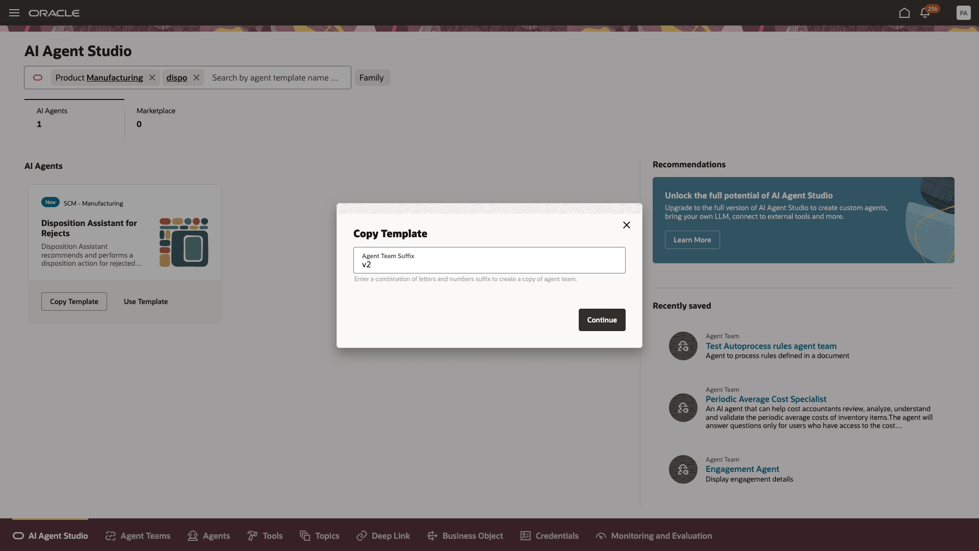

1. AI Agent Studioを使用したエージェントの作成と公開
AI Agent Studioを使用して、事前構成済エージェント・テンプレートを使用またはコピーし、ビジネス・プロセスのエージェントを作成できます。 エージェント・チームのすべてのアーティファクトにサフィクスを自動的に追加するには、「テンプレートを使用」のかわりに「テンプレートのコピー」を使用できます。 テンプレートをコピーすると、エージェント・チーム・キャンバスに直接移動し、エージェント・チームの設定、エージェント、ツールおよびトピックを編集できます。 「テンプレートを使用」オプションを使用すると、エージェント・チームの各アーティファクトを構成するためのステップ・バイ・ステップのプロセスを実行できます。
AI Agent Studioの使用方法の詳細は、「AI Agent Studioの使用方法」を参照してください
テンプレートのコピーによるエージェントの作成

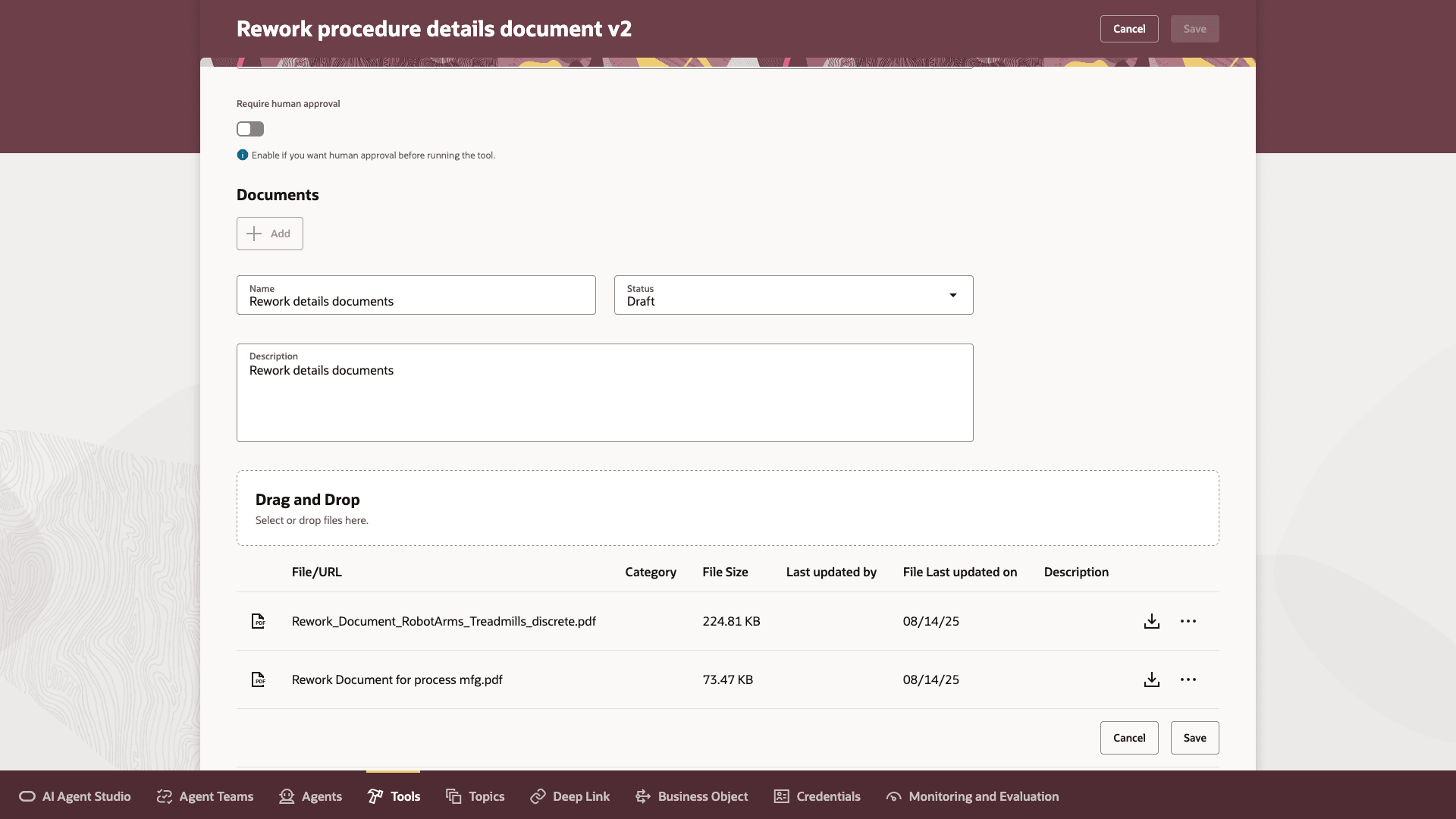

2. ドキュメント・ツールでのナレッジ・ベースの公開:
  • 「ツール」タブに切り替えて、テンプレートを使用して作成されたドキュメントを検索します。 検索するエージェントの作成時に入力したサフィクスまたは名前を使用できます。
  • 組織の工程手順を含むドキュメントを追加します。
  • ドキュメントを保存したら、ステータスを「公開準備完了」に変更します。
  • 「エージェント文書の処理」スケジュール済プロセスを実行して、文書の公開を終了します。
ドキュメント・ツールへのファイルの追加および公開

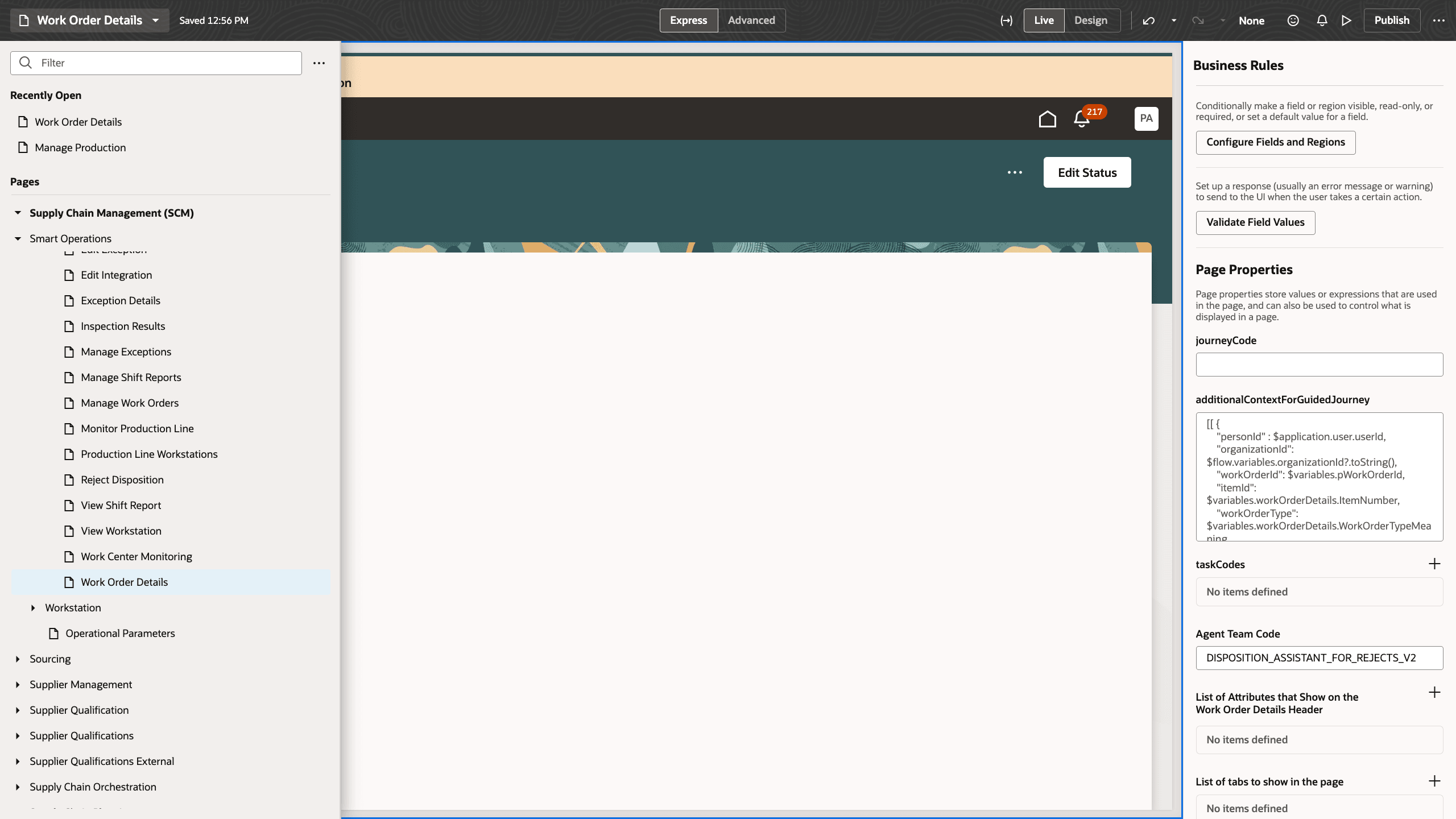

3. 製造生産監督者ワークベンチへのエージェント・チームの追加
  • 任意の「Redwoodページ」からVisual Builderに移動します。
  • 「生産監督者ワークベンチ」の下の「作業オーダー詳細」ページを見つけます。
  • このイメージに示すように、「エージェント・チーム・コード」をフィールドに追加し、変更を公開します。
「生産監督者ワークベンチ」ページへのエージェントの追加
