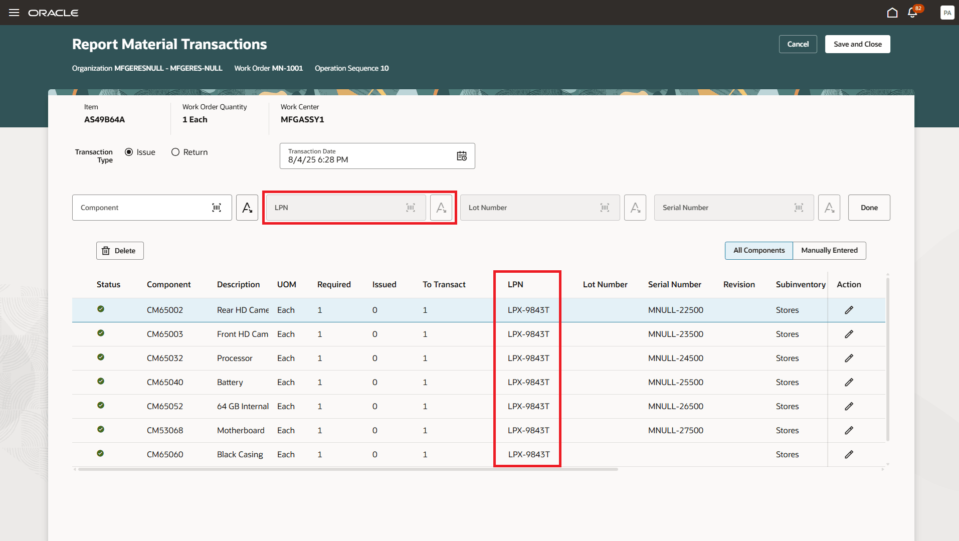

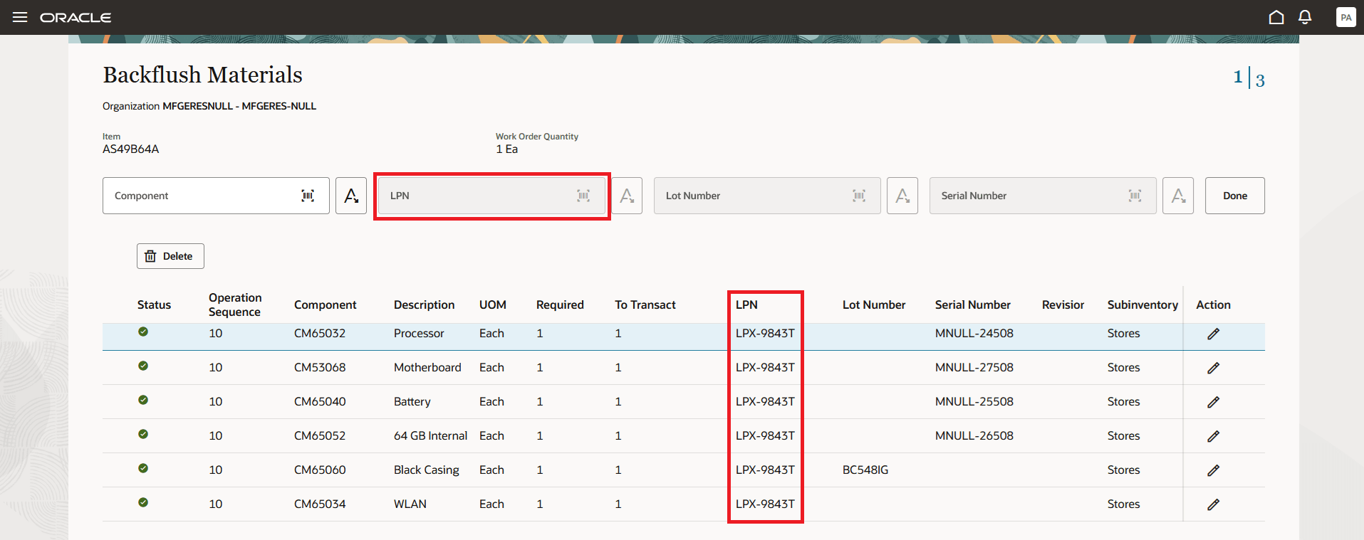

作業オーダー資材トランザクションのレポート中のLPNのスキャンまたは選択

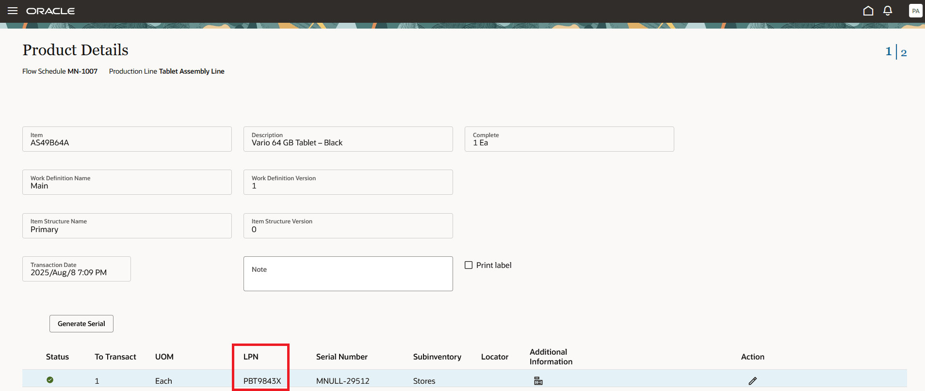

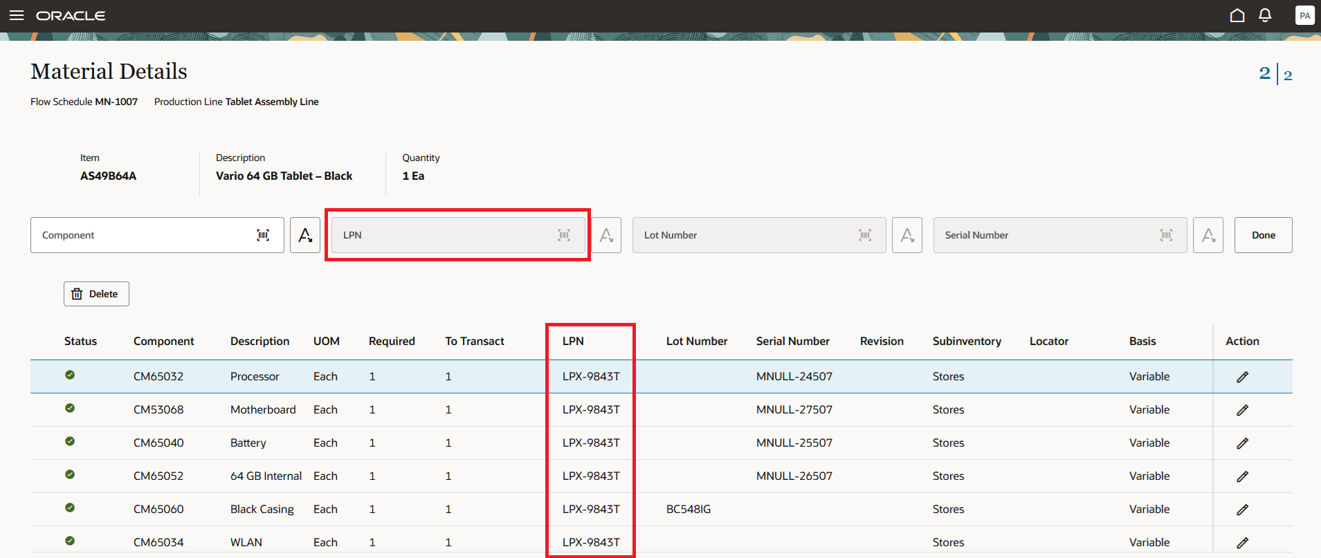

フロー・スケジュールの完了を報告中の製品のLPNのスキャンまたは選択
フロー・スケジュールの完了のレポート中の資材のLPNのスキャンまたは選択

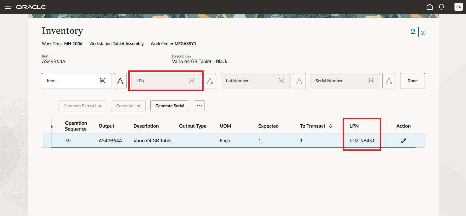

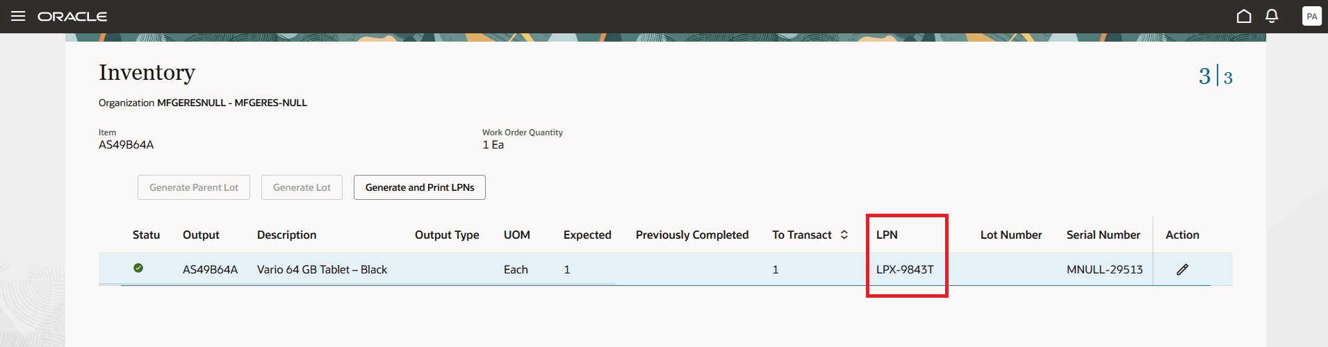

ワークステーションでの工程完了のレポート中の製品のLPNのスキャンまたは選択
ワークステーションでの工程完了のレポート中の資材のLPNのスキャンまたは選択

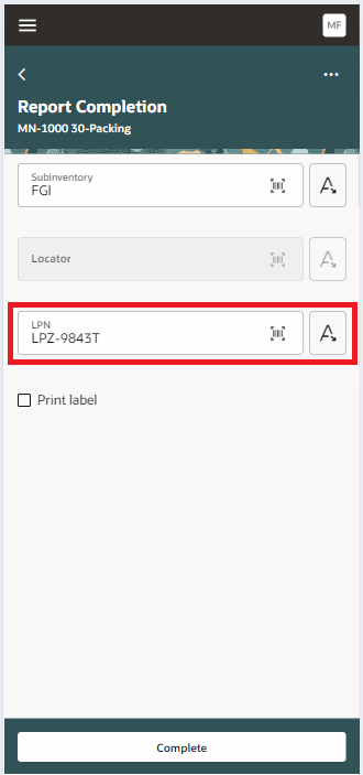

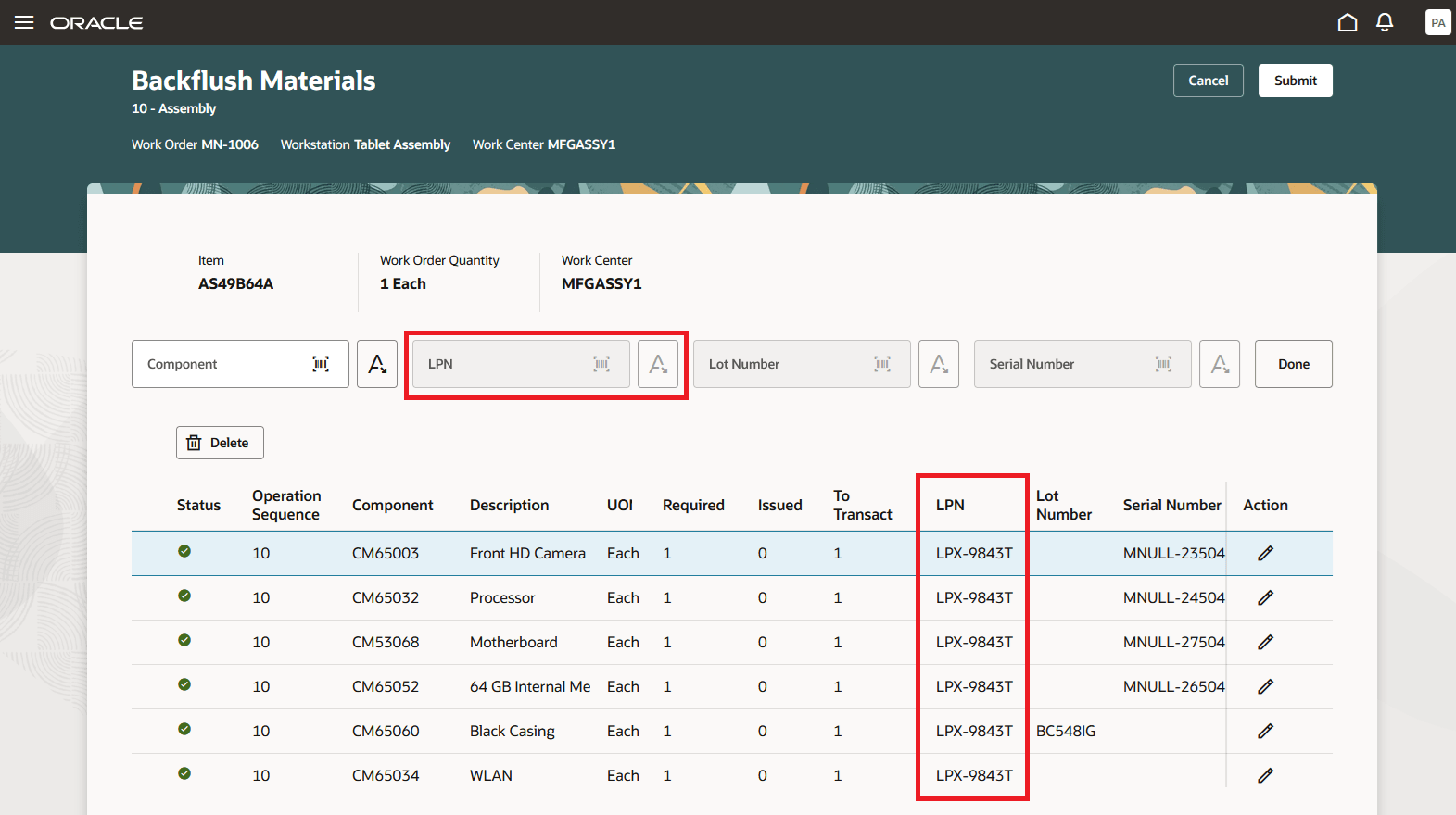

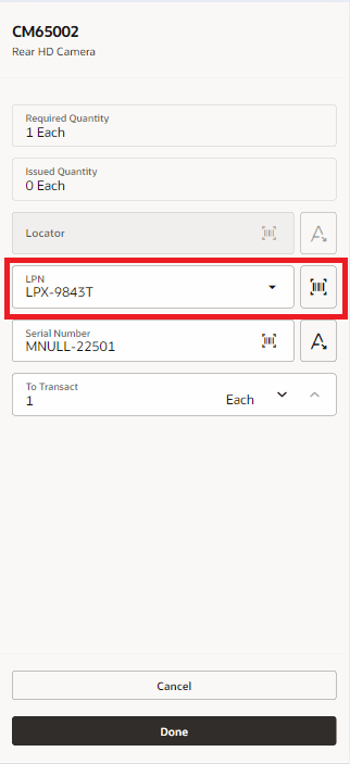

モバイル・ハンドヘルド・デバイスを使用した工程完了取引の実行中のLPNのスキャンまたは選択
モバイル・ハンドヘルド・デバイスを使用した資材トランザクションのレポート中のLPNのスキャンまたは選択

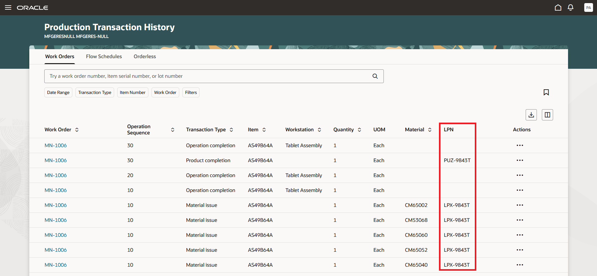

製品および資材トランザクションで使用されるLPNは、「Redwood生産トランザクション履歴」ページから確認できます。
生産トランザクション履歴でのLPNのレビュー

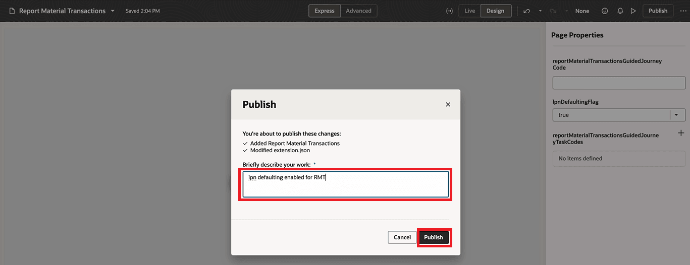

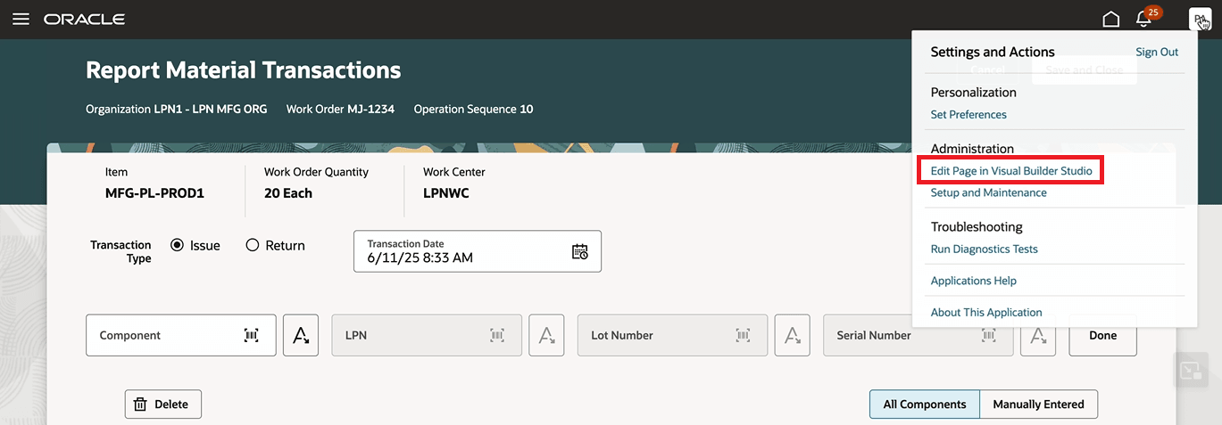

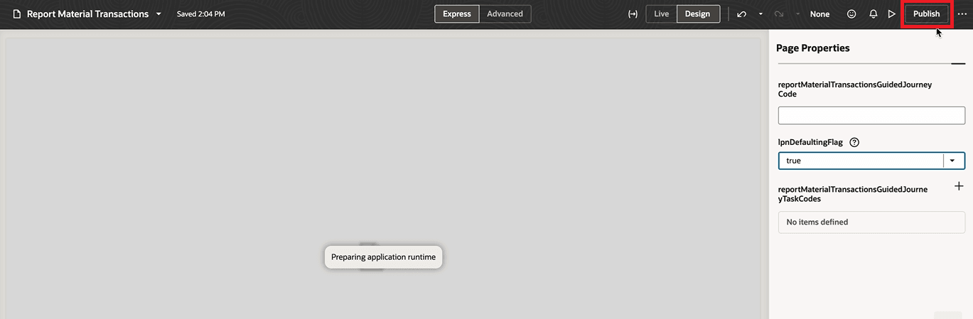

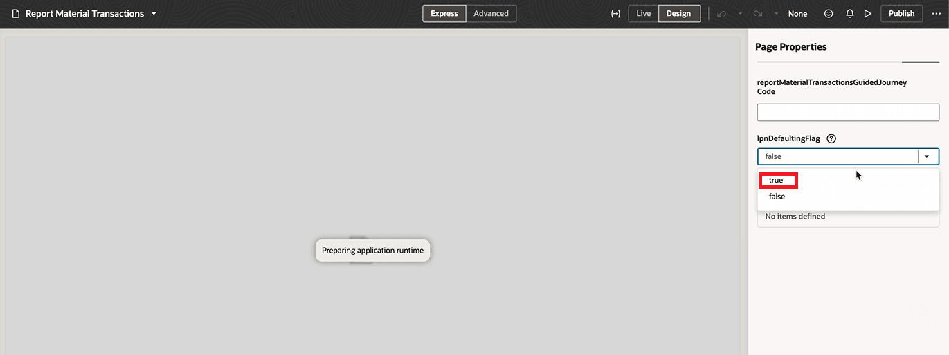

- 「資材トランザクションのレポート」ページおよび「バック・フラッシュ資材」ページで複数のレコードにまたがる同じLPNをデフォルト設定するには、次のステップを使用してビジネス・ルールを有効にします:
- ステップ1: ページの「設定およびアクション」メニューから「Visual Builder Studioでのページの編集」を選択します。
- ステップ2: lpnDefaultingFlag属性をtrueに設定します。

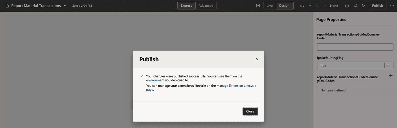

- ステップ3: 「公開」をクリックします。
- ステップ4: 作業の説明を入力し、「公開」をクリックします。
- 確認メッセージが表示されます。
