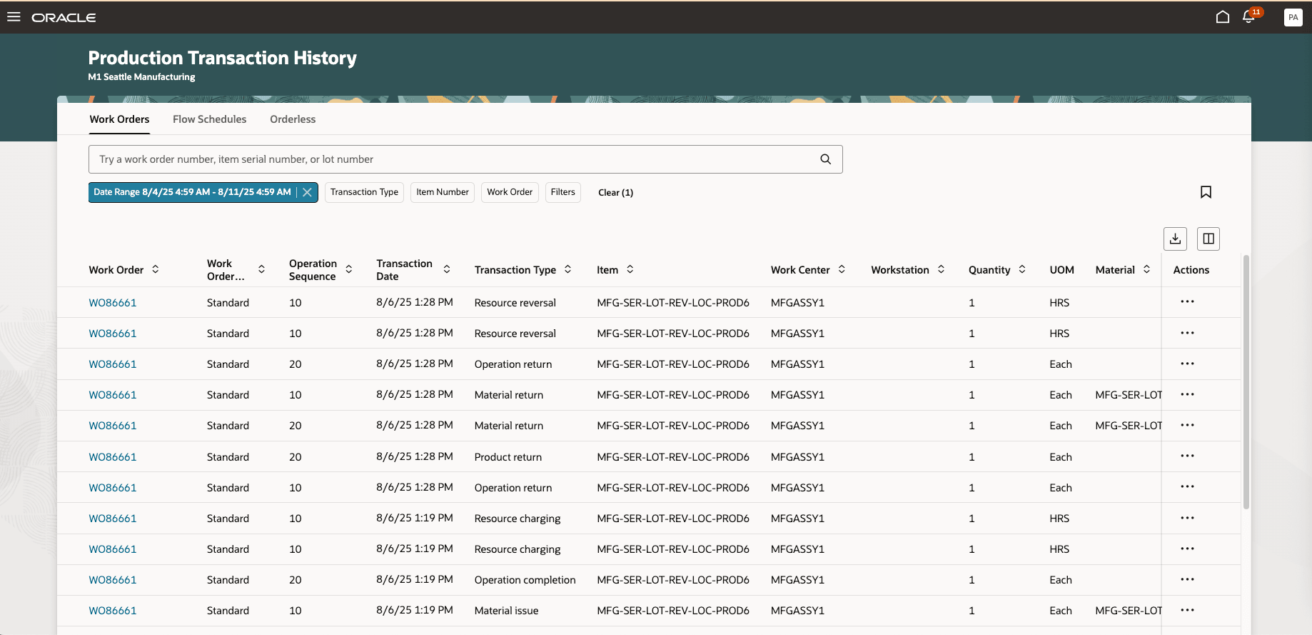

次のスクリーンショットは、本番トランザクション履歴 - 「作業オーダー」ページを示しています:
「生産トランザクション履歴作業オーダー」ページ
生産トランザクション履歴作業オーダー・ページ

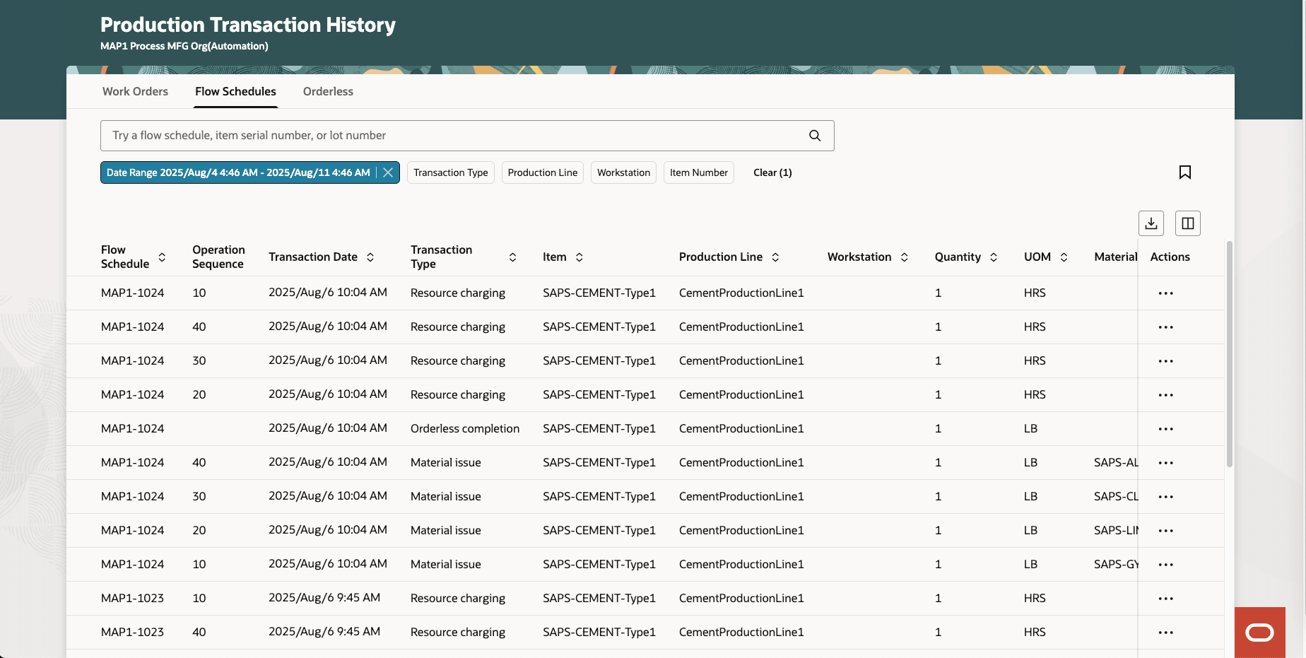

次のスクリーンショットは、「生産トランザクション履歴 - フロー」「スケジュール」ページを示しています:
「生産トランザクション履歴フロー・スケジュール」ページ
生産トランザクション履歴フロー・スケジュール・ページ

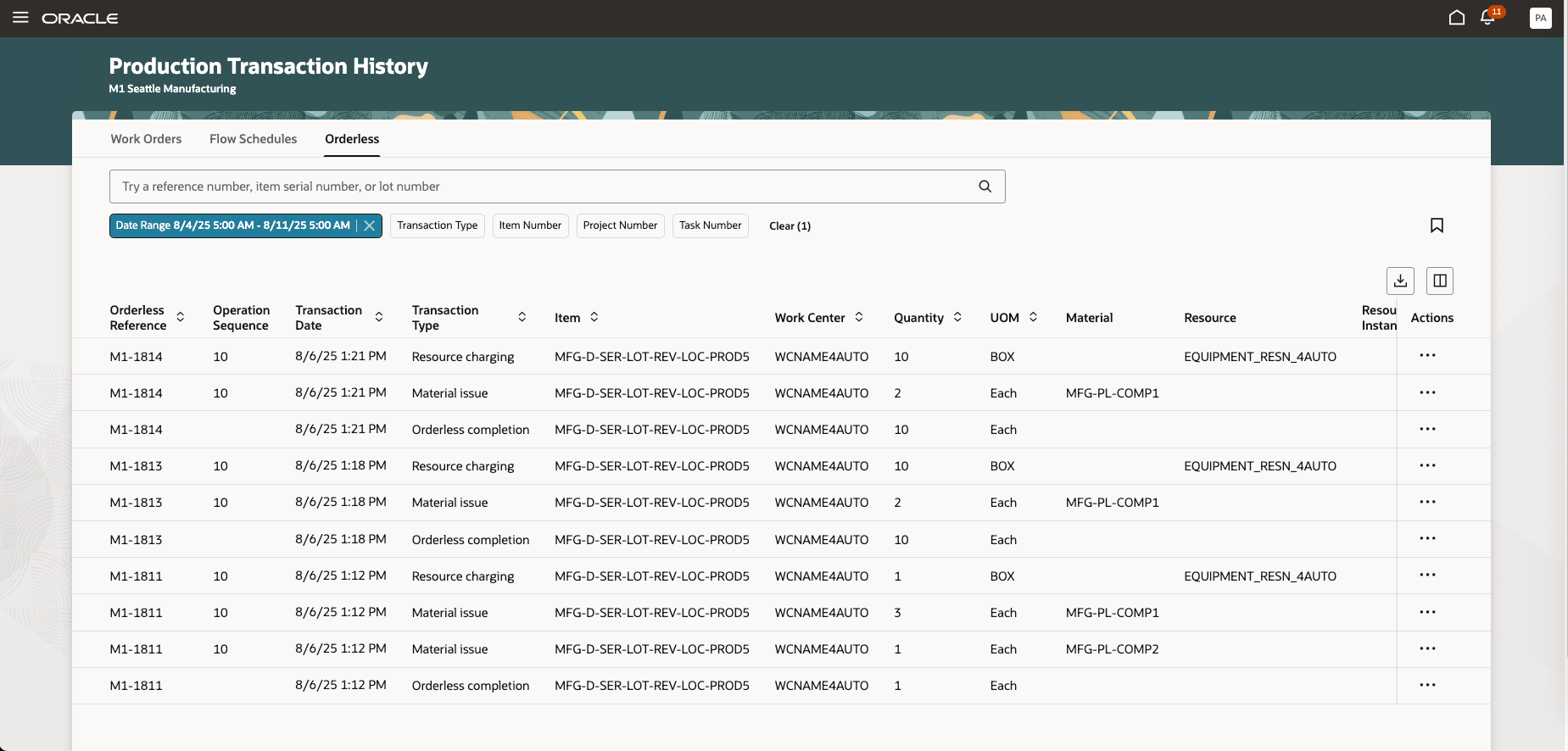

次のスクリーンショットは、「生産トランザクション履歴 - オーダーなし」ページを示しています:
生産トランザクション履歴オーダーなしページ。

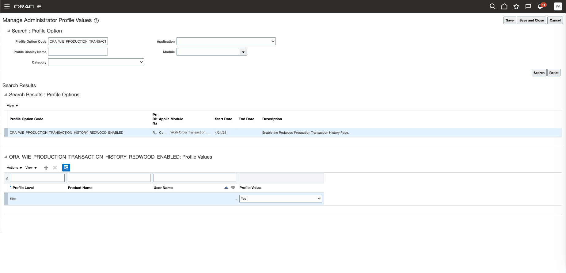

有効化のステップ
この機能を使用するステップは、次のとおりです:
次のように、作業定義のRedwood経験を使用可能にするようにプロファイルを設定します:
  1. 「設定および保守」作業領域で、「管理者プロファイル値の管理」タスクを検索して選択します。
  2. 「管理者プロファイル値の管理」ページで、ORA_WIE_PRODUCTION_TRANSACTION_HISTORY_REDWOOD_ENABLEDプロファイル・オプション・コードを検索して選択します。
管理者プロファイル値の管理
  1. 「プロファイル値」セクションで、サイト・レベルを「はい」または「いいえ」に設定します。プロファイル・オプションのデフォルト値はNです。 「はい」を選択すると機能が有効化され、「いいえ」を選択すると無効化されます。
  2. 「保存して閉じる」をクリックします プロファイル値の変更は、ユーザーが次回サインインしたときに反映されます。
