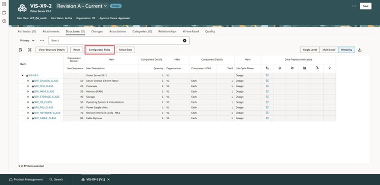

「製品情報管理」作業領域でルールを直接作成、編集およびテストします。「製品情報管理」作業領域でルールを直接作成、編集およびテストします:

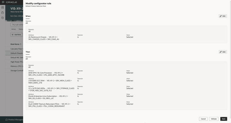

ワークエリアの再設計されたページでIF THENロジックを使用します。ワークエリアの再設計されたページでIF THENロジックを使用します:

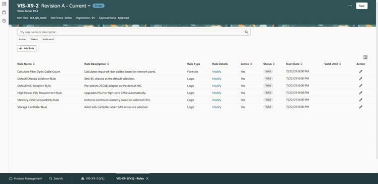

数式ルールを使用して、構成をより正確にします。 コンポーネントをルールに直接ドラッグ・アンド・ドロップし、新しいcontributesTo演算子を使用して、Addを使用したCDLルールを置き換えます。キーワードへ。contributesToは、各構成でコンポーネントの数量を計算できます:
