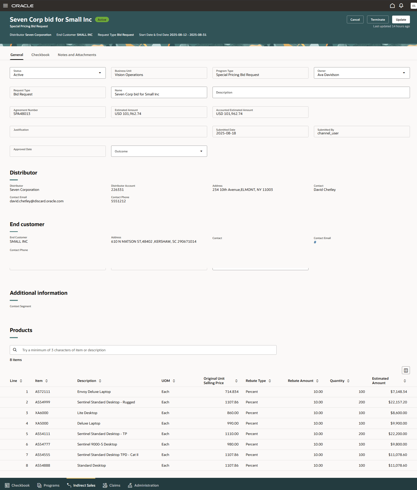

入札リクエストの特別価格契約
入札リクエストの特別価格契約

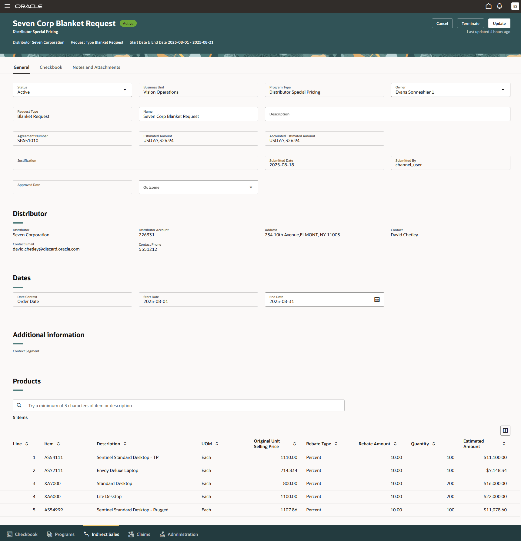

包括リクエストに対する包括リクエストのSPA
包括リクエストの特別価格契約

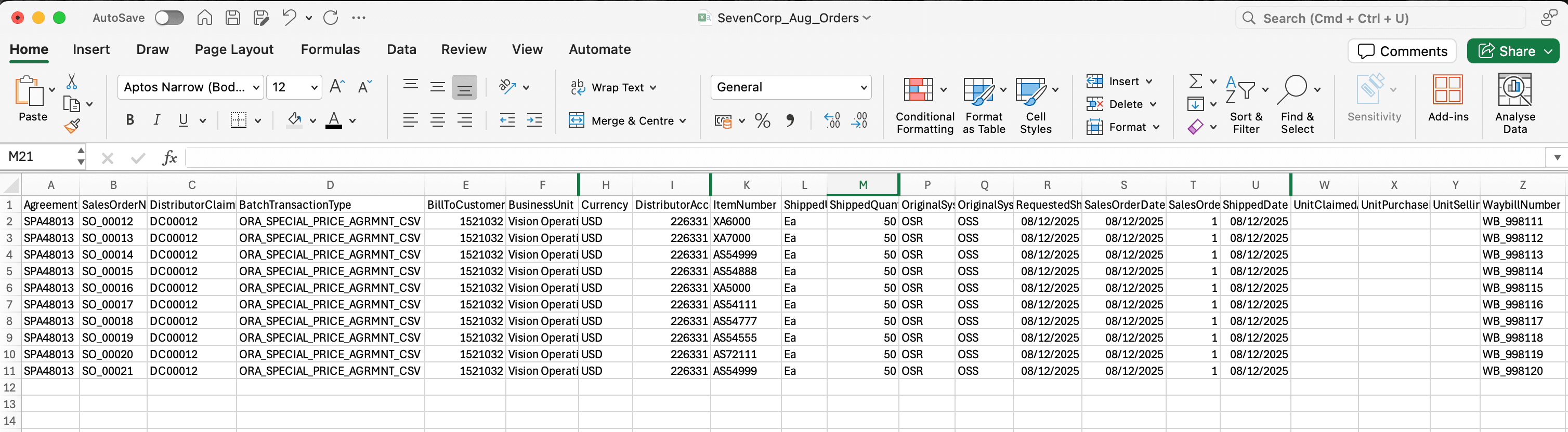

販売代理店のPOSデータ
販売代理店のPOSデータ

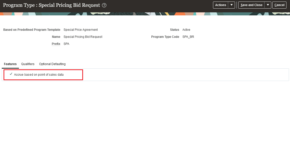

特別価格契約プログラム・タイプ - 機能

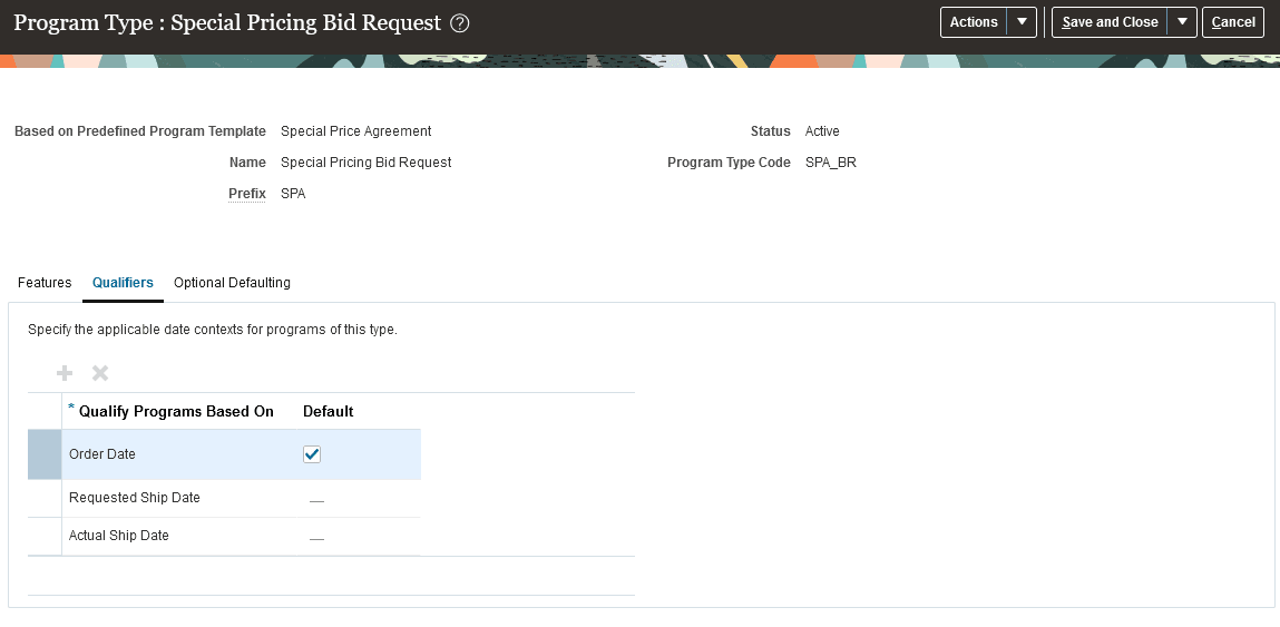

特別価格基本契約プログラム・タイプ - クオリファイア

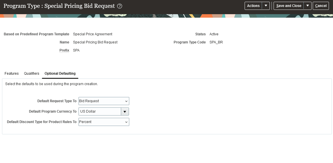

特別価格契約プログラム・タイプ - オプションのデフォルト設定
