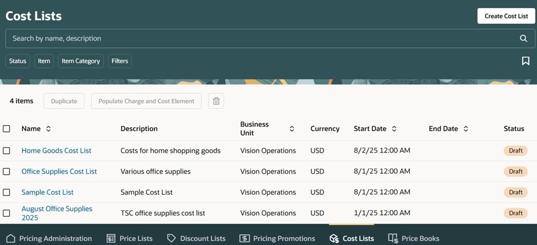

新しい「コスト」「リスト」ページには、再設計されたページで使用するすべての機能があります。 キーワード、フィルタおよび属性を使用してコスト・リストを検索し、列を使用して結果をソートします。

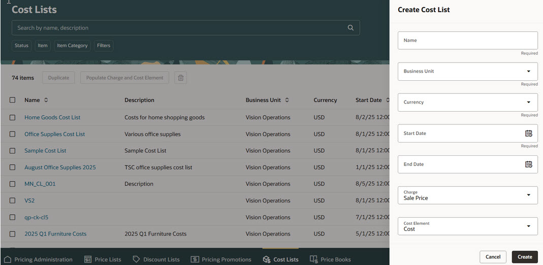

原価リストの作成をクリックし、値を設定し、作成をクリックします:
原価リストの作成

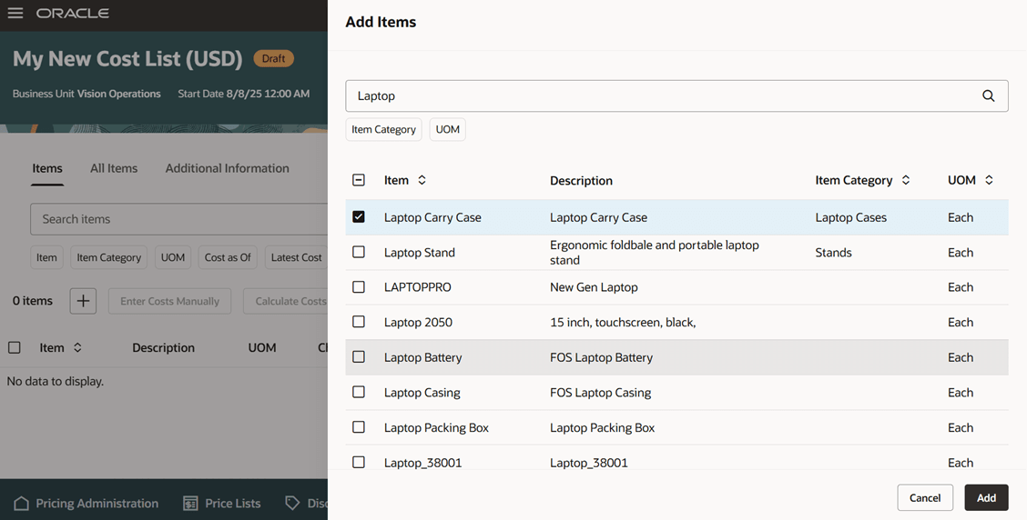

品目の追加をクリックし、品目を検索し、追加をクリックします:
「Add Items(品目の追加)」をクリックし、品目を検索し、「Add(追加)」をクリックします。

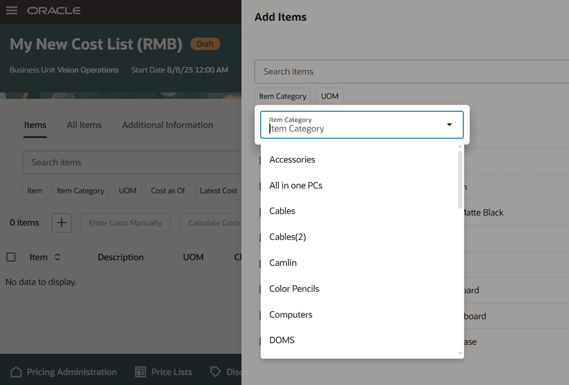

それは本当に簡単です。 品目が多数ある場合は、品目カテゴリまたは単位に従って結果をフィルタできます:
品目カテゴリまたは単位に従って結果をフィルタします。

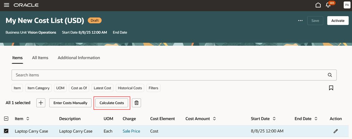

品目を選択し、原価の計算をクリックします:
品目を選択し、「原価の計算」をクリックします。

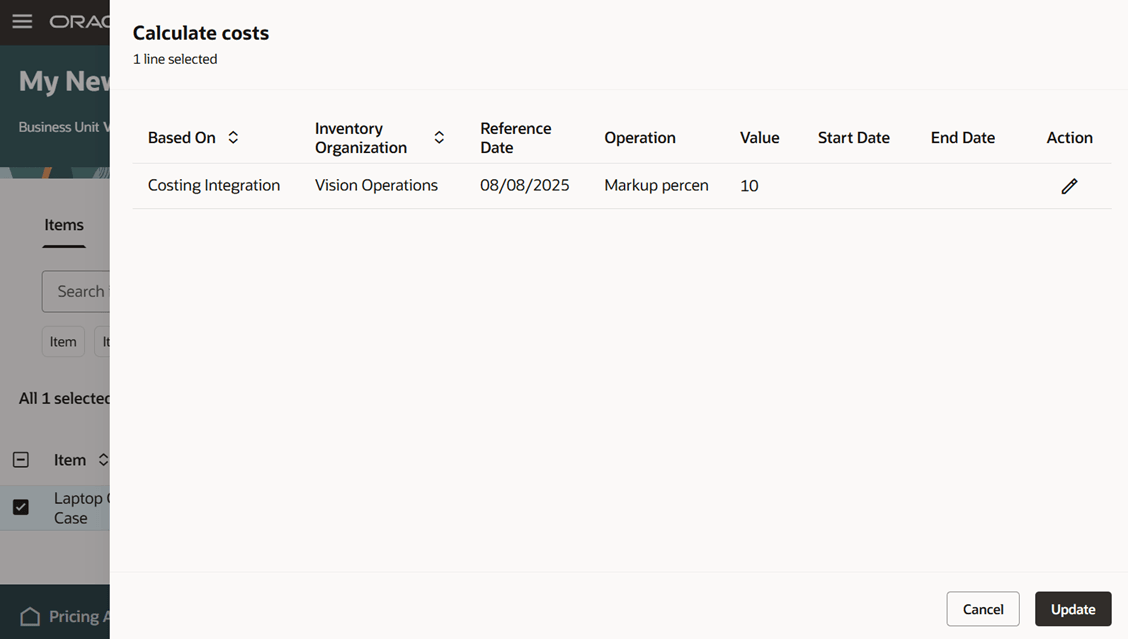

「原価」の計算ダイアログを使用して、品目の原価計算方法を指定します:
「コストの計算」ダイアログ
原価管理の原価ルールによって、品目の原価と原価メソッドが決まります。 これらの原価メソッドには、「標準」、「実績」、「移動平均」および「定期平均」があります。 在庫組織および参照日に従って、品目の原価を原価管理から取得できます。 値入れまたは値引を原価に適用するか、原価管理の当初原価を使用できます。 たとえば、品目Aの原価は、1月1日から3月31日までの$100です。 4月1日から6月30日までの費用は110ドルです:

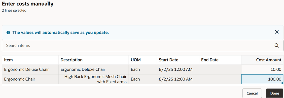

原価を手動で入力することもできます。 「原価の手動入力」をクリックし、値を設定します:
原価の手動入力
値を入力したり、値をクリックしてドラッグしたり、独自のスプレッドシート・アプリケーション(Microsoft Excelなど)から値をコピーして貼り付けることができます。 原価リスト・ページでデータをソートし、原価を手動で入力すると、同じ順序で表示されます。

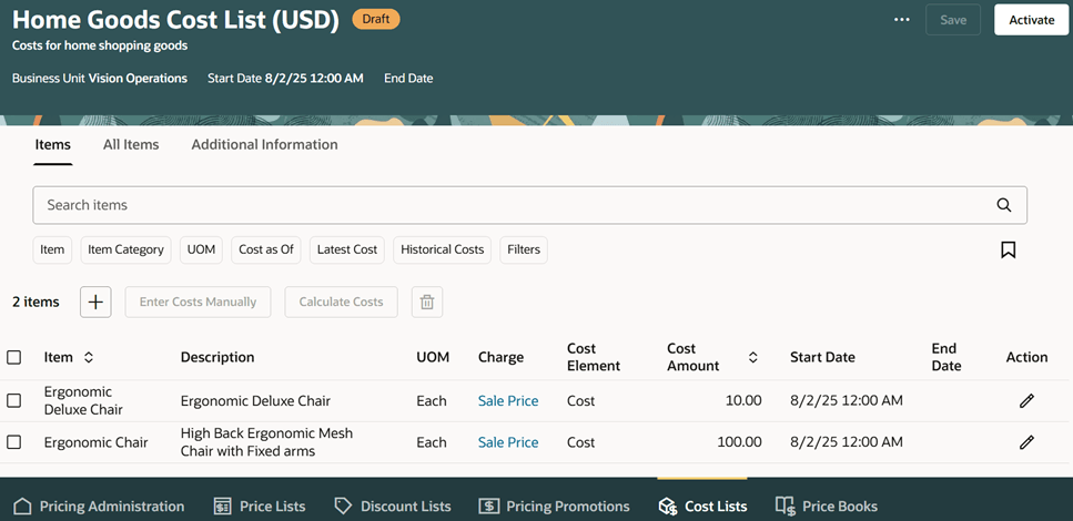

「品目」タブを使用して、原価リストにあるすべての品目のリストを表示します。 各品目の原価詳細をレビューまたは更新します:
各品目の原価詳細をレビューまたは更新します。

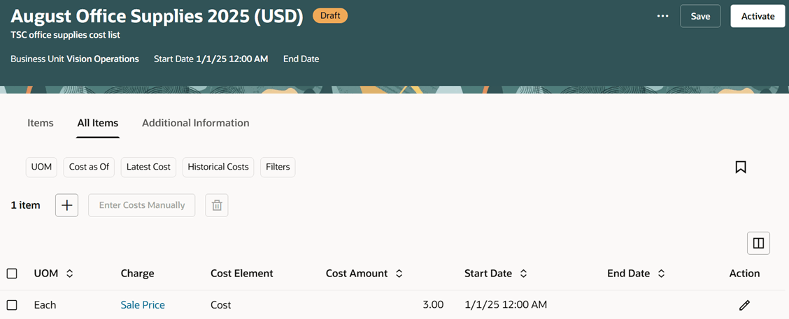

「すべての品目」をクリックして、原価リストのすべての品目に原価を設定します。 手動更新のみを実行でき、コストを計算できないことに注意してください:
「追加情報」をクリックしてアクセス・セットを指定し、オプションで付加フレックスフィールドを入力します。 その後、コスト・リストを「アクティブ化」できます。

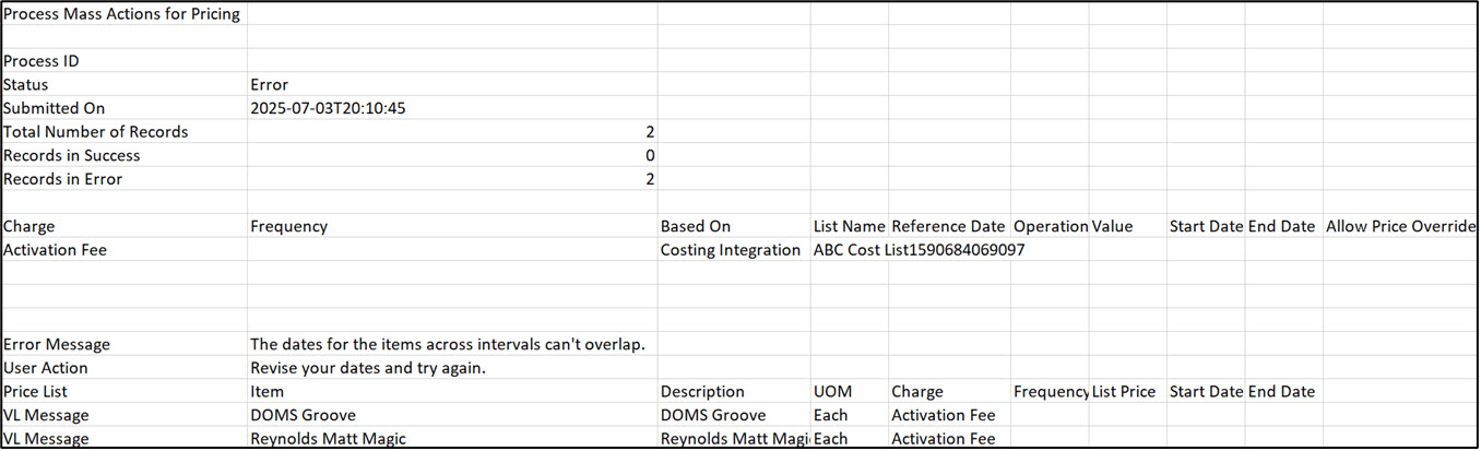

エラー・レポート
一括処理中に原価の計算で問題が発生した場合は、ファイルにダウンロードできるエラー・レポートが作成されます。 このファイルには、送信されたレコードの合計数、成功した送信数、失敗したレコード数、およびトラブルシューティングに使用できるメッセージが含まれます。 次のようなエラーが表示される場合があります:
  • 品目が原価計算に使用可能でないため、原価を計算できません。
  • 原価管理から原価を取得しようとしたときに問題が発生しました。
  • 原価に負の値が含まれるため、品目の原価を計算できません。
  • 終了日は開始日より前にできません。
レポートの例を次に示します:
レポートの例
