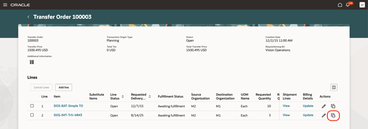

- リクエスト搬送日が異なる同じ品目を持つ新規明細を追加します。 「コピー」処理を使用して、転送オーダーの既存の明細をコピーできます。

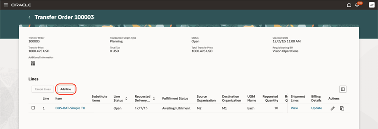

Inventory Management作業領域に移動し、転送オーダーを開き、明細の追加をクリックします:

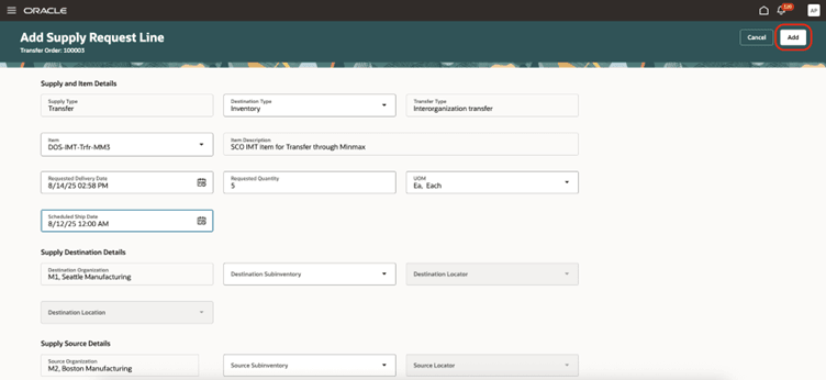

このアクションにより、サプライ・チェーン・オーケストレーションで「供給リクエスト明細の追加」ページが開きます:
新しいページでは、転送オーダーの当初明細から搬送先組織およびソース組織がデフォルトで設定されます。 これらは変更できませんが、追加する品目を検索して選択できます。 「リクエスト搬送日」、「リクエスト数量」、「予定出荷日」を選択し、「追加」をクリックして既存の転送オーダーに新規明細を作成できます。

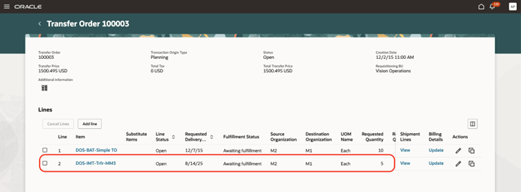

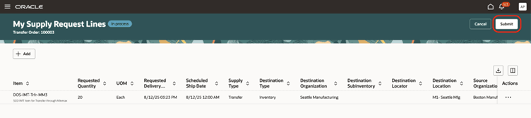

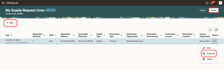

サプライ・チェーン・オーケストレーションの「自分の供給リクエスト明細」ページに、追加した新しい明細が表示されます。 そのページで「追加」をクリックして別の行を追加するか、. . . > 重複をクリックしてこのページから行をコピーします:
「送信」をクリックし、サプライ・チェーン・オーケストレーションによって転送オーダーに変更が追加されます:

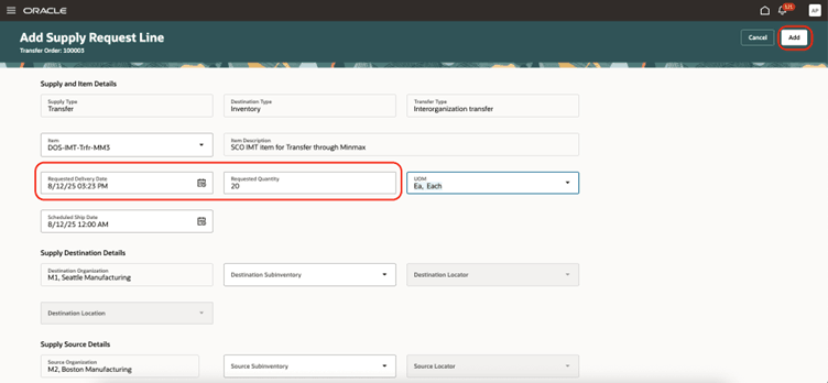

転送オーダーの明細をコピーし、同じ品目を持つが、異なる数量およびリクエスト搬送日を設定する新規明細を追加することもできます:
数量およびリクエスト搬送日を変更し、追加をクリックします:

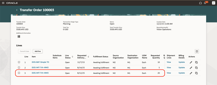

「送信」をクリックします:
転送オーダーの新規明細を表示します:
