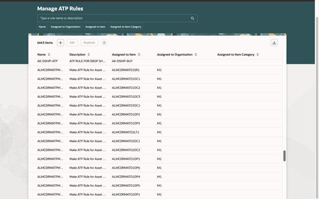

「ホーム・ページ」> Order Management >「もっと表示」> ctrl+f > ATPルールの管理に移動します:
ATPルールの管理

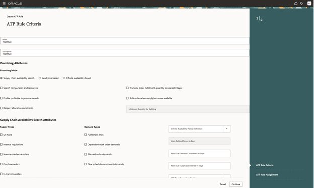

ルールの基準を指定します:
 ルールの基準

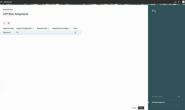

ルールを割り当てます:
ルールの割当て

  • 再設計された「ATPルール基準」ページで、「フロー・スケジュール」属性および「フロー・スケジュール・コンポーネント需要」属性を選択できます。 クラシック・ページでは選択できません。 詳細は、「フロー製造品目を含む約束販売オーダー」機能の「25D新機能」コンテンツを参照してください。
