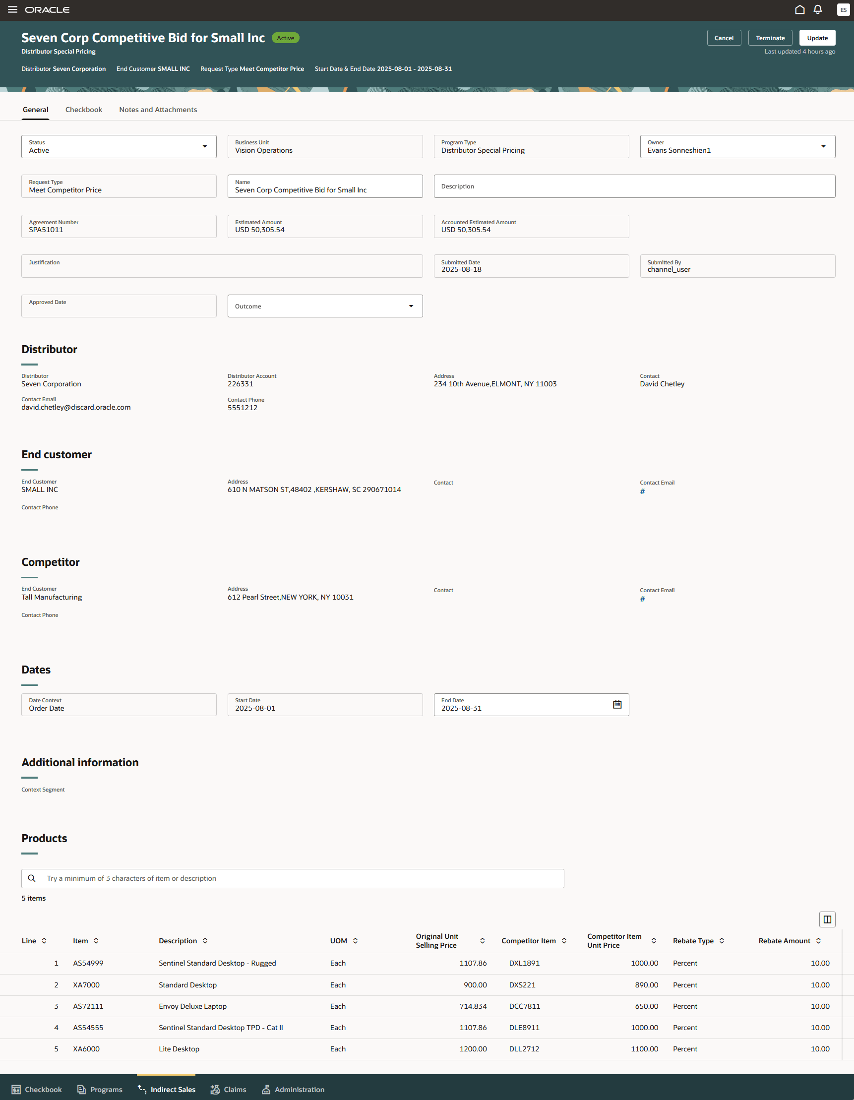

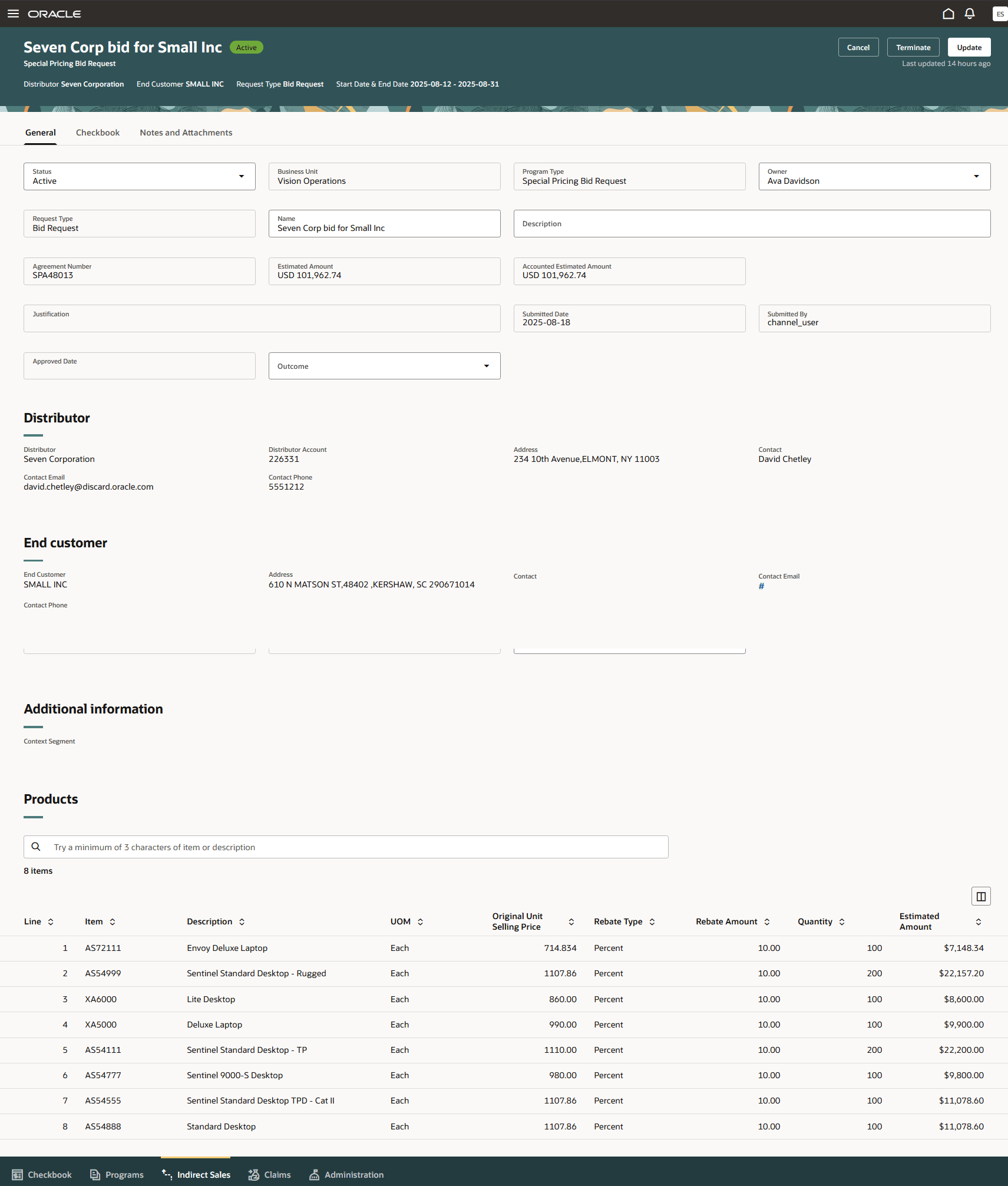

入札リクエストの特別価格契約
入札リクエストの特別価格契約

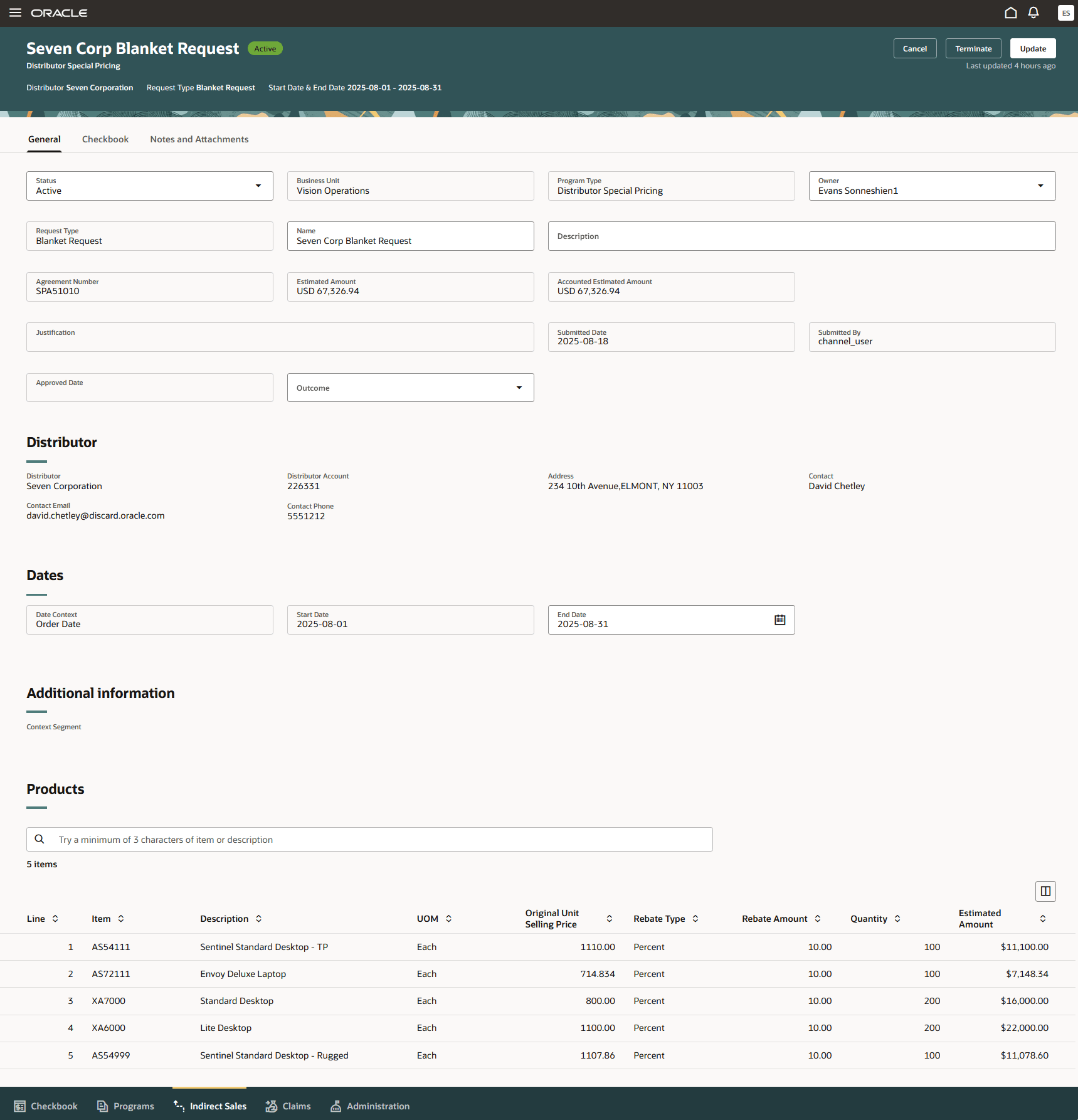

包括リクエストに対する包括リクエストのSPA
包括リクエストの特別価格契約
競合価格リクエストを満たすSPA
競合入札リクエストの特別価格契約

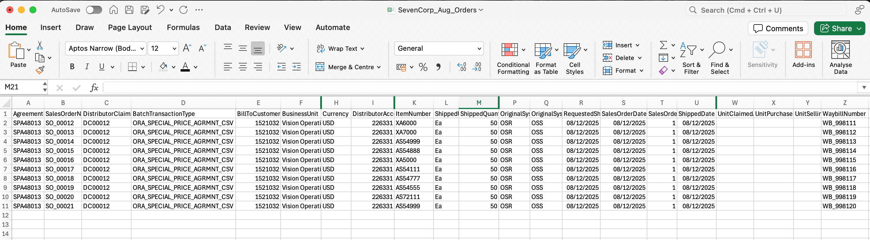

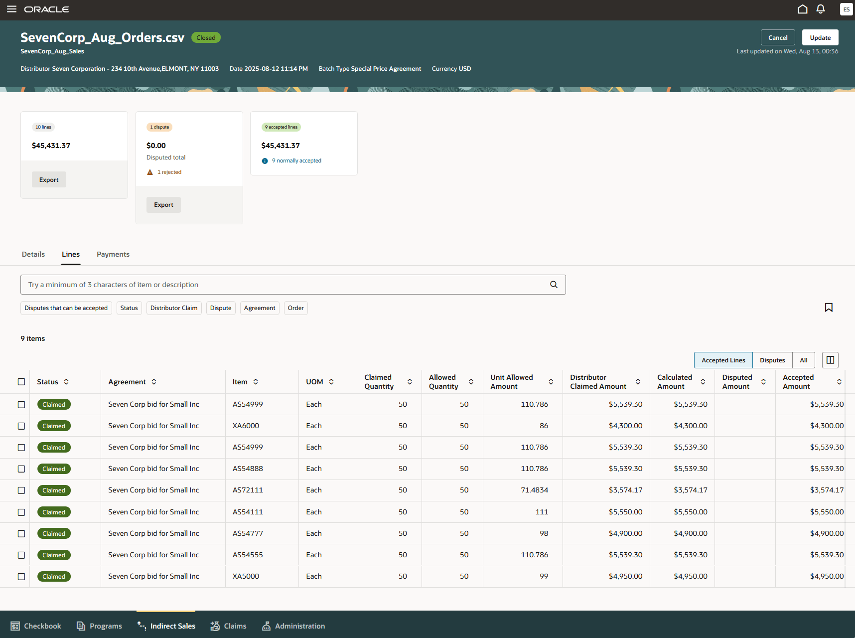

販売代理店のPOSデータ
販売代理店のPOSデータ
処理済バッチ
処理済バッチ

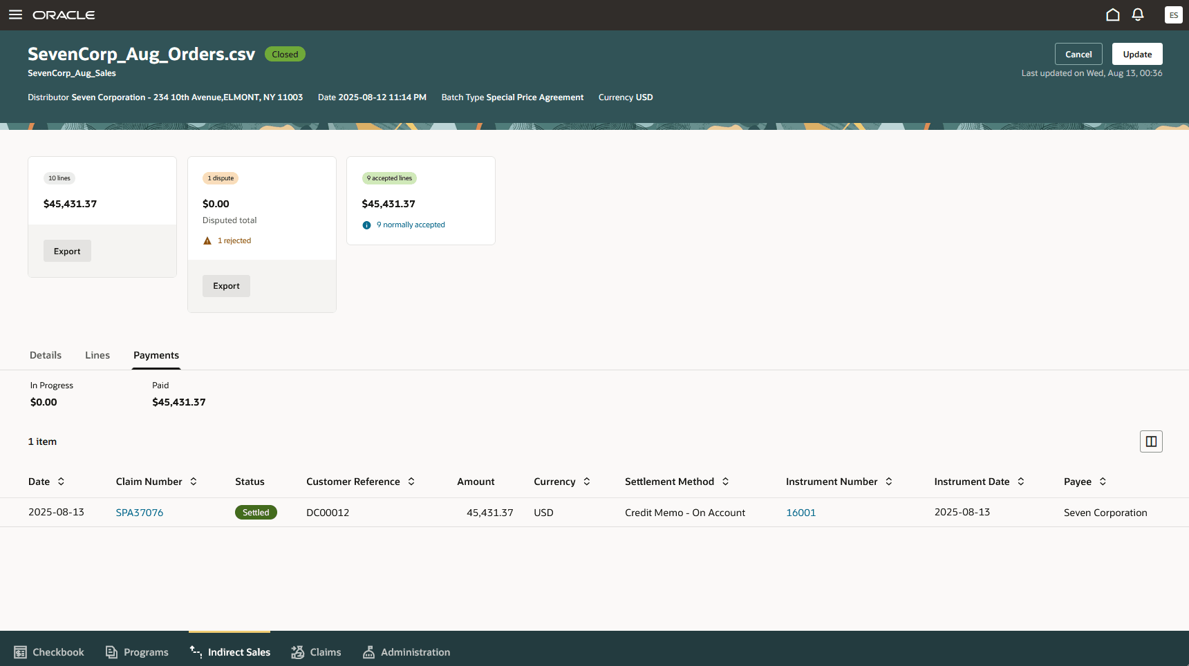

販売業者への支払
販売業者への支払

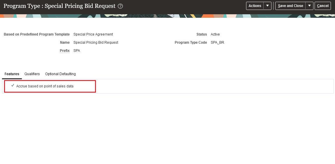

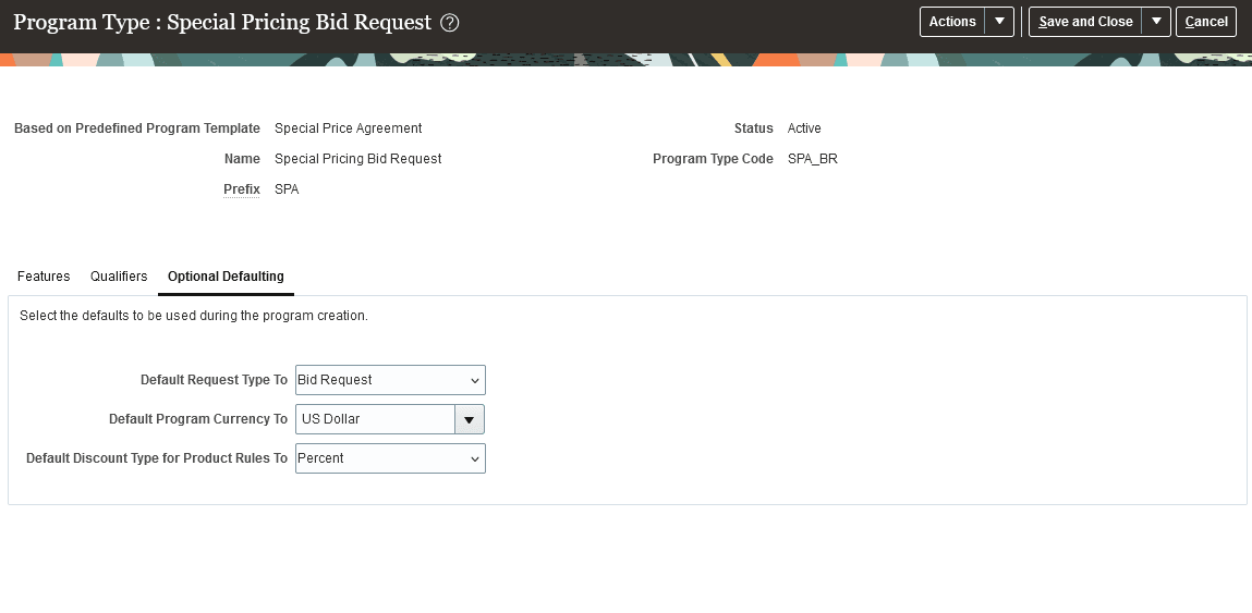

  1. 「特別価格契約」テンプレートに基づいて1つ以上のプログラム・タイプを構成します。
  2. 構成済プログラム・タイプに基づいて特別価格契約を定義します。
特別価格契約プログラム・タイプ - 機能

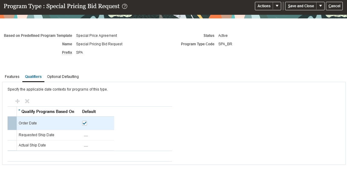

特別価格基本契約プログラム・タイプ - クオリファイア
特別価格契約プログラム・タイプ - オプションのデフォルト設定
