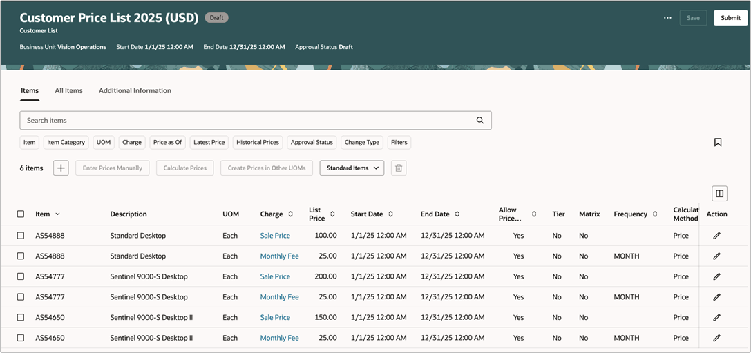

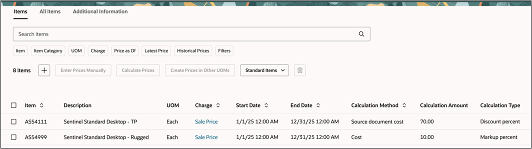

以前の更新では、標準品目と単発料金のみを価格表に含めることができました。 品目を追加し、手動で価格を追加し、原価リストおよび別の価格表に従って価格を計算できるようになりました:
品目を追加し、手動で価格を追加し、原価リストおよび別の価格表に従って価格を計算します。

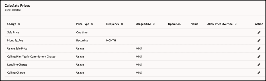

単発料金と定型料金を指定し、料金プランでサブスクリプションの使用率を指定できます:
単発料金と定型料金、および料金プランのサブスクリプションの使用率の指定

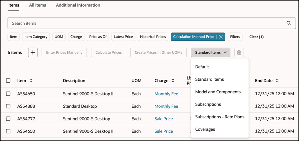

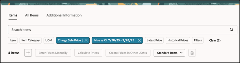

標準品目、モデル、サブスクリプション、カバレッジなど、タイプに従って品目をフィルタ、表示および管理します。 フィルタを適用すると、ページにそのタイプに固有のビューが表示されます: 標準品目、モデル、サブスクリプション、カバレッジなど、タイプに従って品目をフィルタ、表示および管理します。 フィルタを適用すると、ページにそのタイプに固有のビューが表示されます

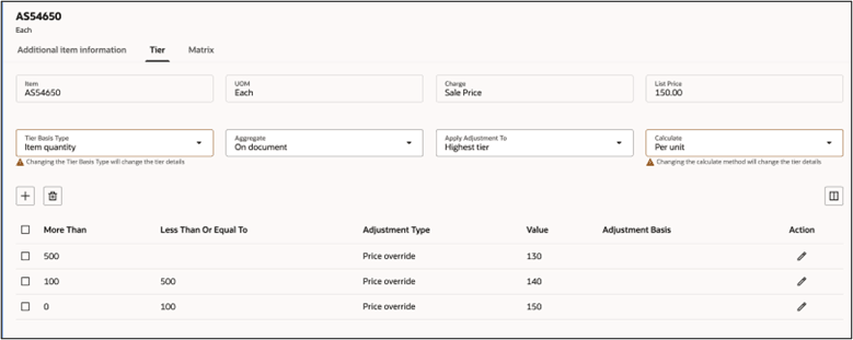

価格表の品目に階層価格を割り当てます:
価格表の品目に階層価格を割り当てます。

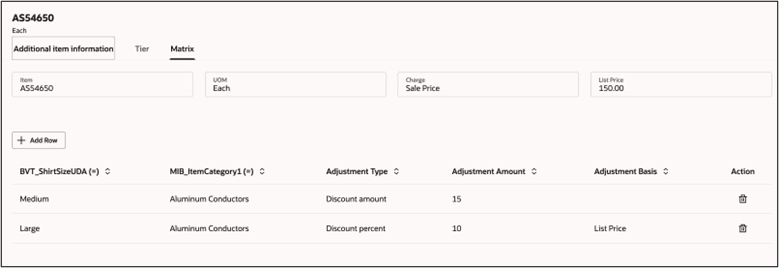

マトリックス調整の適用:
マトリックス調整の適用

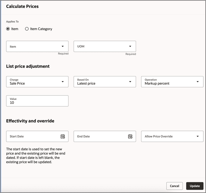

様々な品目タイプおよび手数料タイプに対して一括処理を実行します。 「価格の計算」ダイアログを使用して、複数の料金を適用し、新しい料金を追加し、様々な品目タイプを管理できるようになりました。 「価格表の管理 - 新規」ページから開始し、価格表間で一括処理を実行します:
「価格の計算」ダイアログ

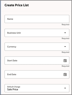

価格表の作成時にデフォルト手数料を選択すると、その手数料が他の設定のデフォルト値として作業領域に表示されます:
価格表の作成時にデフォルト手数料を選択すると、その手数料が他の設定のデフォルト値として作業領域に表示されます。

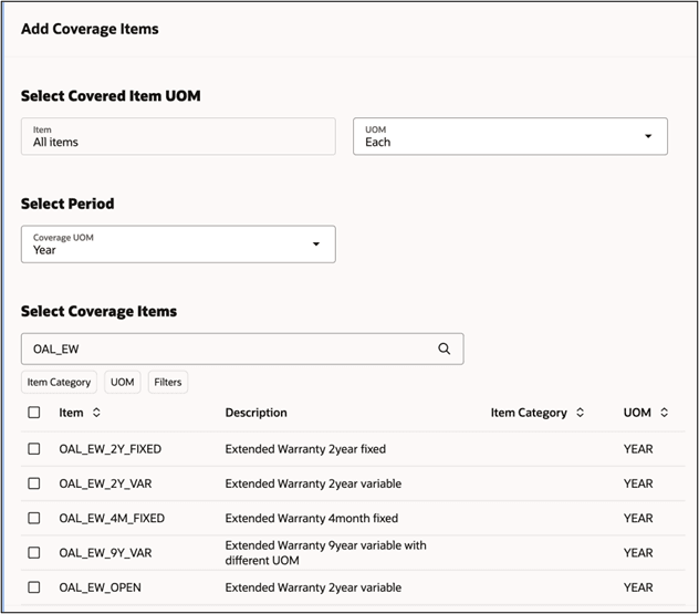

「カバレッジ品目の追加」ダイアログにより、カバレッジの設定が簡略化されるようになりました:
 「カバレッジ・アイテムの追加」ダイアログ

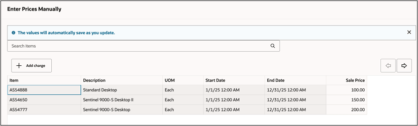

「価格を手動で入力」を使用して価格および料金を手動で追加するときに、単発および定型料金を指定できるようになりました。 これを使用して、価格計算メソッドを適用する料金を管理します:
 価格を手動で入力

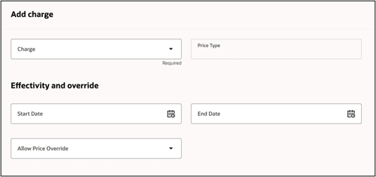

「手数料の追加」をクリックし、料金を追加します:
手数料の追加
「価格の計算」ダイアログを使用して、コスト・リスト、別の価格表または選択したフォーム・データの価格を管理します。 新規手数料を追加するか、品目の原価に従って価格を作成するか、転送オーダーのソース文書から、またはカバレッジの対象品目に価格を作成します:
「価格の計算」ダイアログ

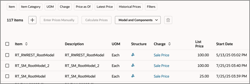

「モデルおよびコンポーネント」をクリックして、各構成モデルおよびモデルのコンポーネントの価格を管理します:
 モデルおよびコンポーネント

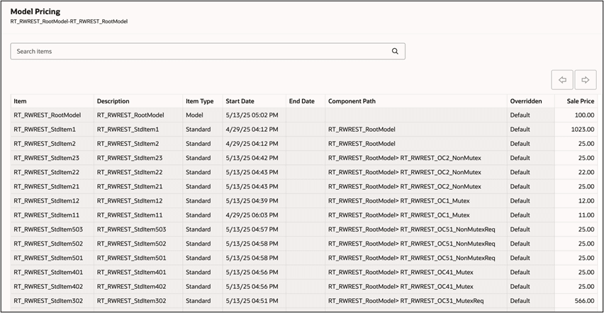

「構造」アイコンをクリックし、「モデル価格設定」を使用してモデルの詳細を表示し、各コンポーネントの価格を上書きします:
モデル価格設定
標準品目として設定した各コンポーネントの価格は、デフォルトとして扱われます。 モデル固有のコンポーネント価格は上書き済として示されます。

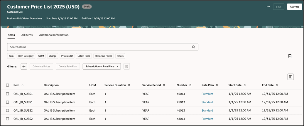

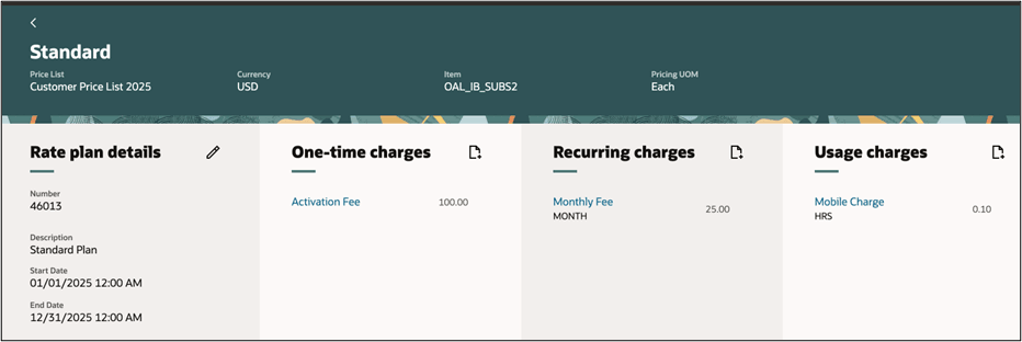

「サブスクリプション - レート・プラン」ビューを使用して、サブスクリプションのレート・プランを作成および管理します:
サブスクリプションのレートプランを作成および管理するための[サブスクリプション- レートプラン]ビュー:

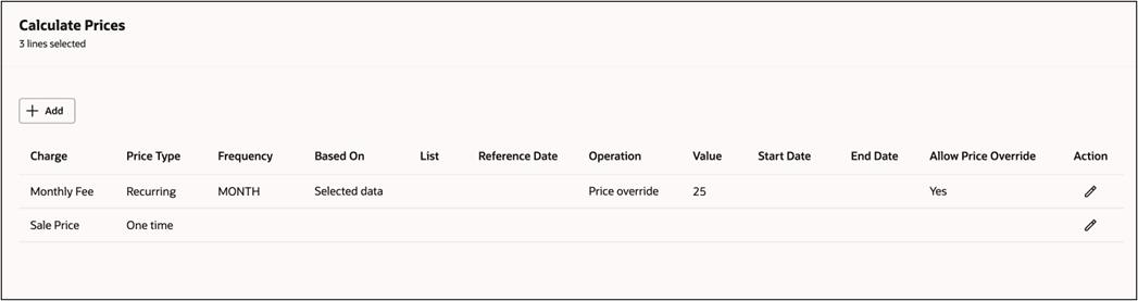

「価格の計算」処理を使用して、単発料金、定型料金および使用率について一括更新を実行します:
価格の計算

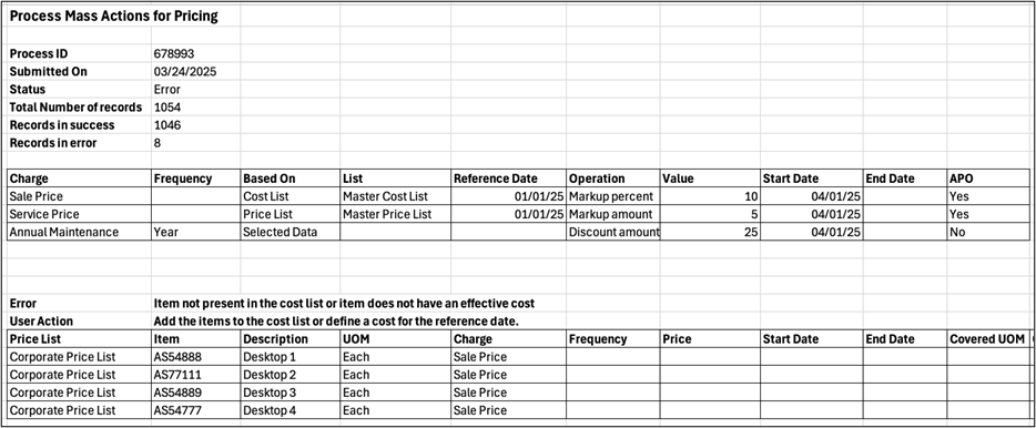

一括処理レポートを使用して、処理のスケジュール済プロセス、エラーのレコードおよび推奨訂正の詳細を確認します:
一括処理レポート

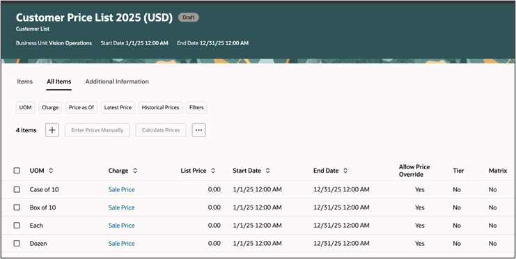

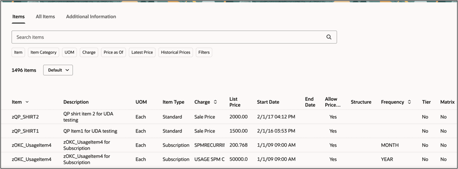

デフォルト・ビューを使用して、すべての価格表データを参照します:
 デフォルト・ビュー
