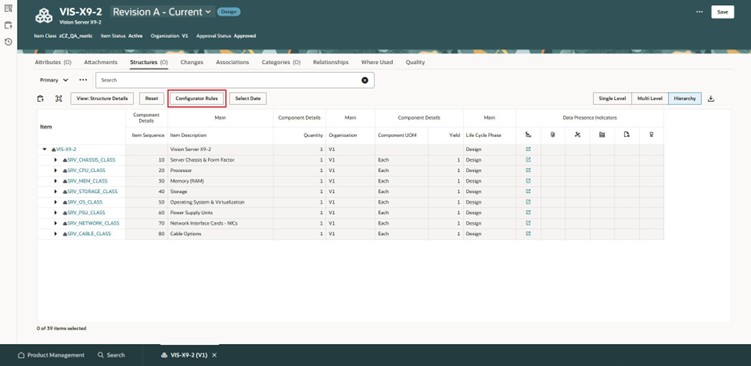

「Product Information Management(製品情報管理)」作業領域で、ルールを直接作成、編集およびテストします。
「製品情報管理」作業領域で、ルールを直接作成、編集およびテストします。

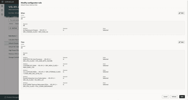

ワークエリアの再設計されたページでIF THENロジックを使用します。

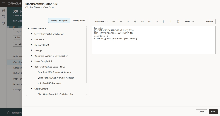

数式ルールを使用して、構成をより正確にします。 コンポーネントをルールに直接ドラッグ・アンド・ドロップし、新しいcontributesTo演算子を使用して、Addを使用したCDLルールを置き換えます。キーワードへ。contributesToは、各構成でコンポーネントの数量を計算できます:
コンポーネントをルールに直接ドラッグ・アンド・ドロップします

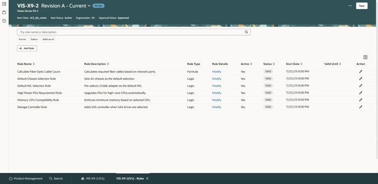

すべてのルールを1箇所で管理します:
すべてのルールを1箇所で管理
