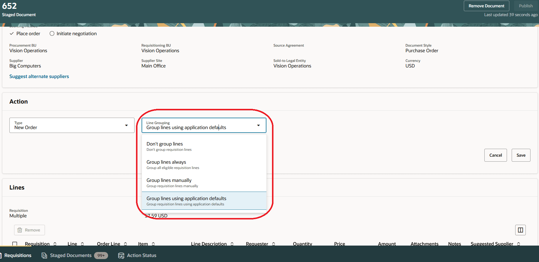

新しいステージング済文書を作成すると、明細グループ化オプションがアプリケーション・デフォルトを使用して明細をグループ化するようにデフォルト設定されます。 「処理」セクションの下にある「編集」アイコンをクリックして、明細グループ化オプションを切り替えて、最終オプションを選択する前に購買オーダー明細番号にどのような影響があるかを確認します。
ステージング済文書の明細グループ化オプション

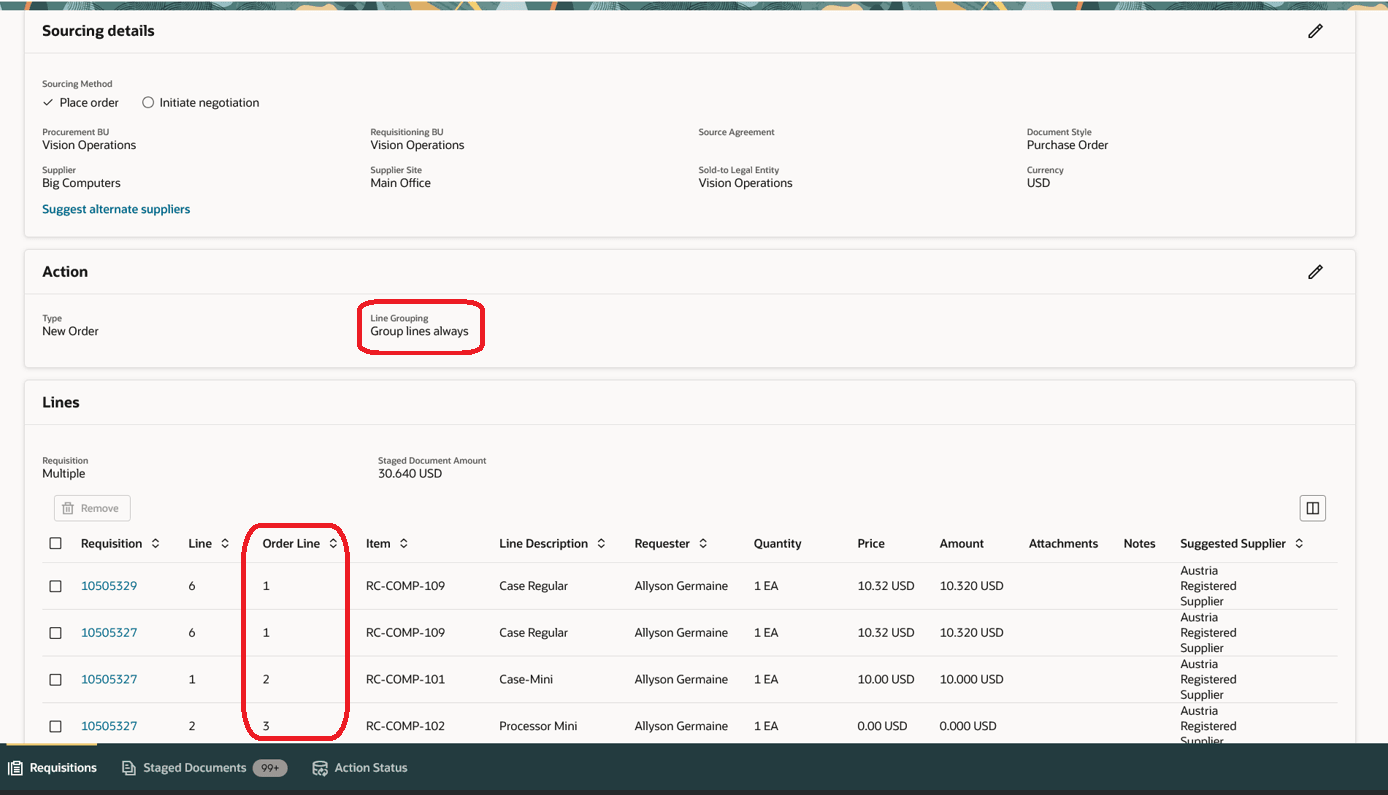

明細グループ化が「常にグループ明細」として選択されている場合のステージング文書のオーダー明細番号

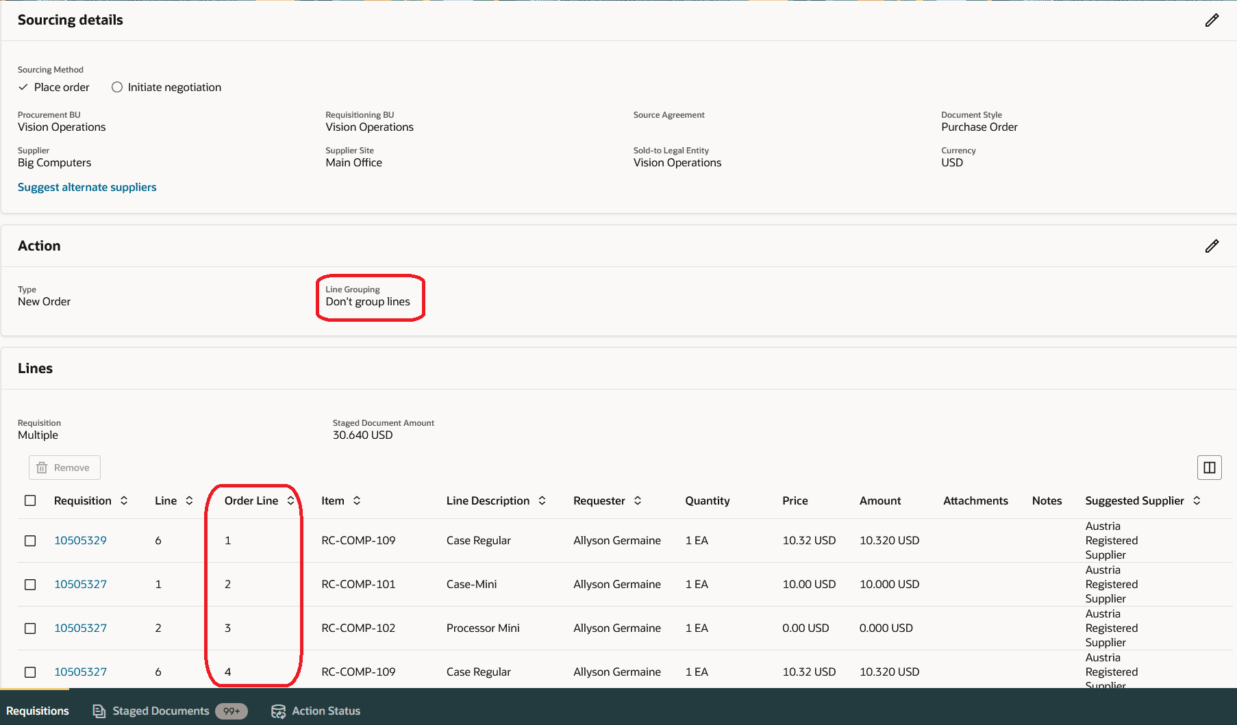

明細グループ化が「明細をグループ化しない」として選択されている場合のステージング済文書のオーダー明細番号

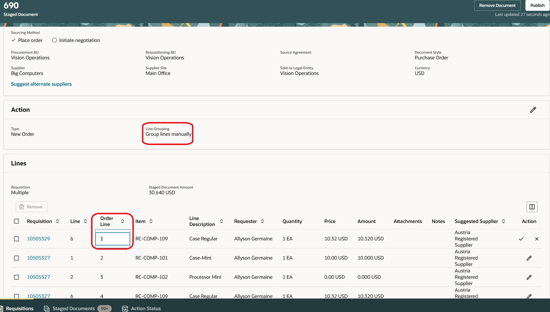

アプリケーションを使用してグループから「明細グループ化」オプションをデフォルトでグループ明細に手動で切り替えると、ステージング文書で指定されたソース契約または調達ビジネス・ユニットのグループ購買依頼明細構成に基づいて、オーダー明細番号がデフォルト設定されます。 1つのオーダー明細に組み合せる購買依頼明細と、独自のオーダー明細を持つ購買依頼明細をさらに指定できます。 購買依頼明細を新しい購買オーダーに処理するときに、オーダー明細番号を更新できます。
新規購買オーダーの購買依頼明細の手動グループ化時にオーダー明細番号を入力
新規購買オーダーの購買依頼明細を手動でグループ化する場合のオーダー明細番号の入力
