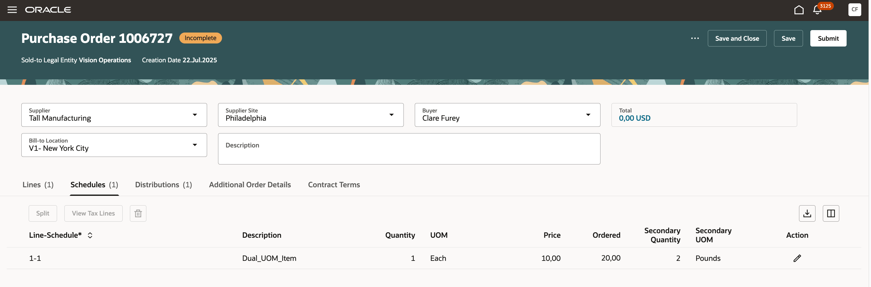

次のスクリーンショットでは、これらの変更がハイライト表示されています。

明細表のセカンダリ数量、セカンダリ単位および価格設定単位
スケジュール表の第2数量および第2単位
