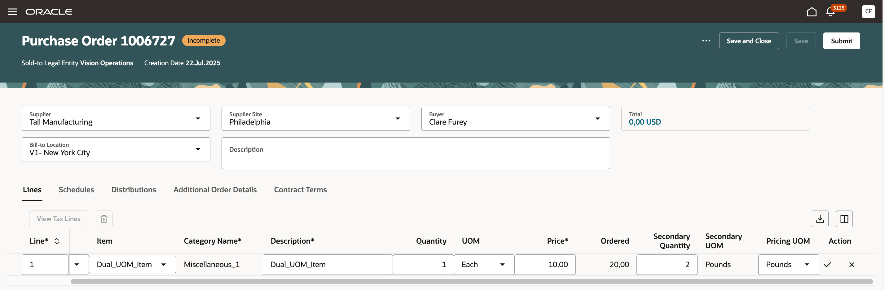

次のスクリーンショットでは、これらの変更がハイライト表示されています。
梱包と出荷に使用するのと同じ単位で二重単位品目をオーダーし、その品目をセカンダリ単位で価格設定します。
- オーダー明細の新規属性の価格設定単位として指定して、セカンダリ単位で品目の価格を指定します。
- 品目がセカンダリ単位で価格設定され、オーダー明細の価格設定単位が品目のセカンダリ単位になる包括購買契約明細を使用します。 または、価格設定単位に価格を手動で入力します。
たとえば、品目のプライマリ単位であるケースで品目をオーダーし、品目のセカンダリ単位であるポンドで価格設定します。
契約を使用する場合は、品目のセカンダリ単位で契約明細を価格設定できます。
購買オーダーの新規明細では、契約明細単位であるポンドから価格設定単位が取得され、品目のプライマリ単位であるケースから単位が取得されます。
明細表のセカンダリ数量、セカンダリ単位および価格設定単位

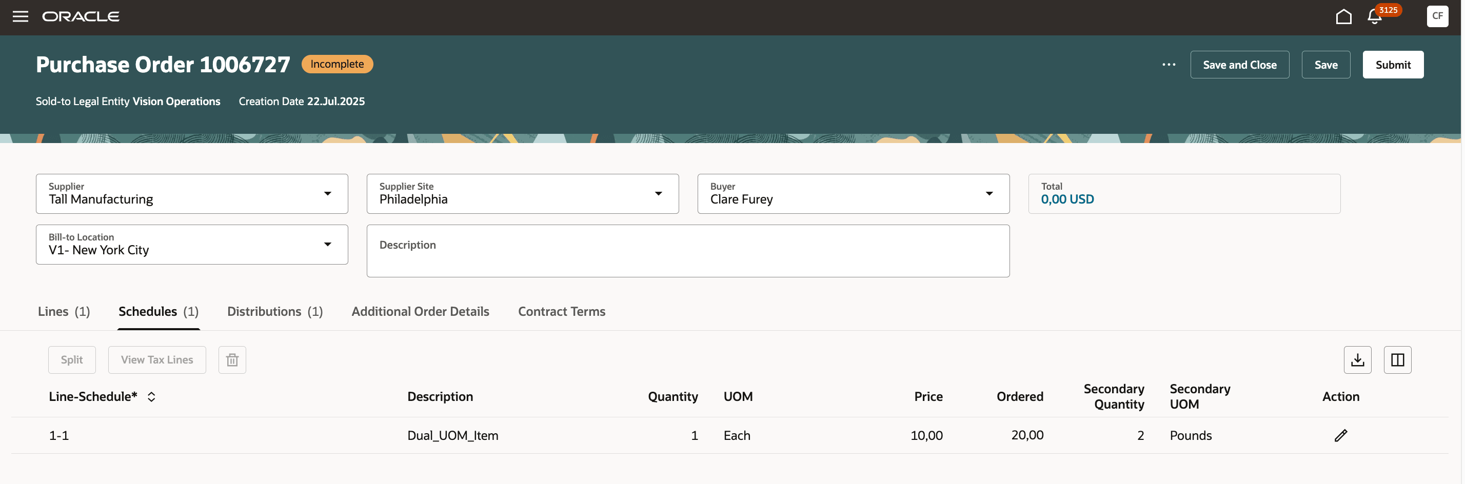

スケジュール表の第2数量および第2単位
