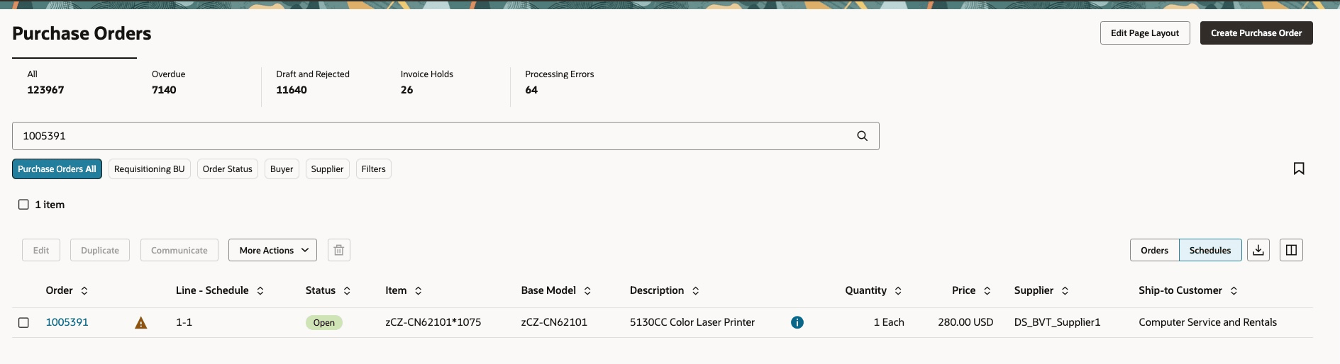

購買オーダー検索画面: 構成品目を示すアイコン

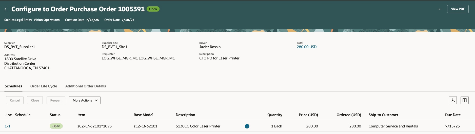

購買オーダーの表示: 構成品目を示すアイコン

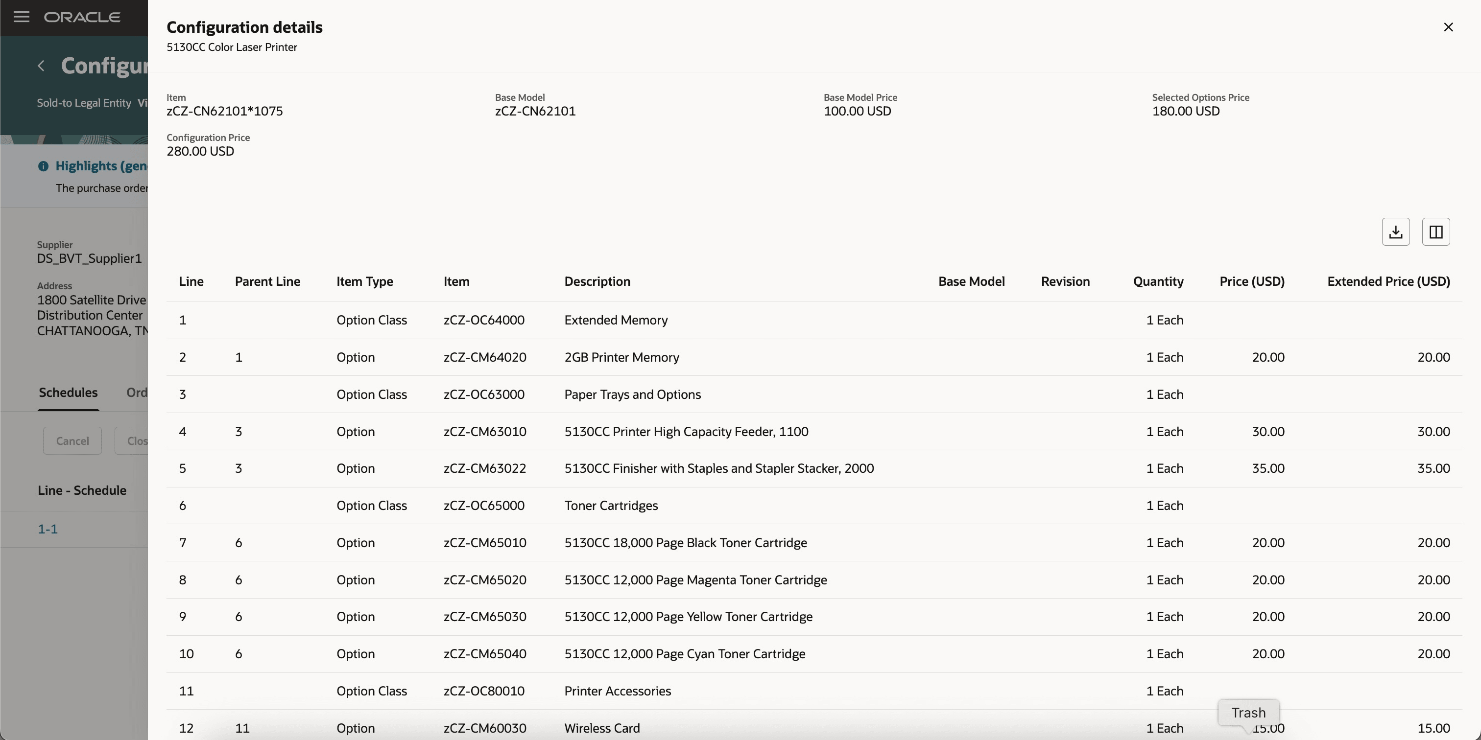

構成コンポーネントを示す読取り専用ドロワー

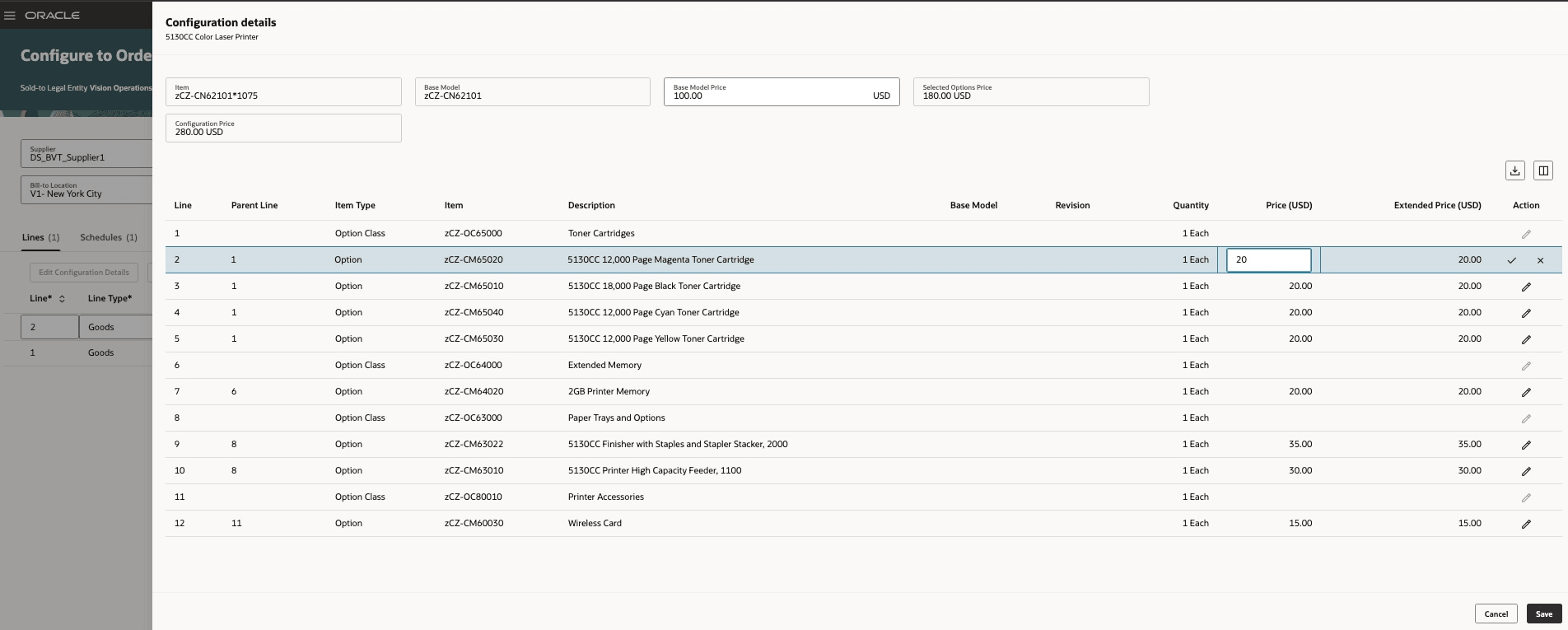

購買オーダーまたは変更オーダーの編集: 構成コンポーネントを示す編集可能なドロワー
