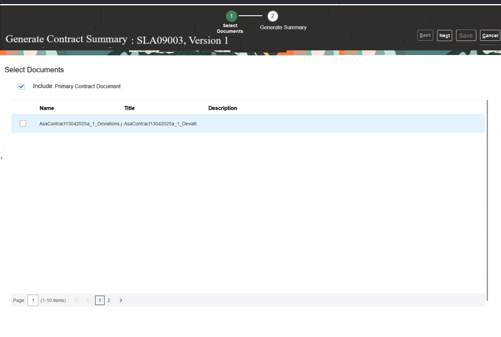

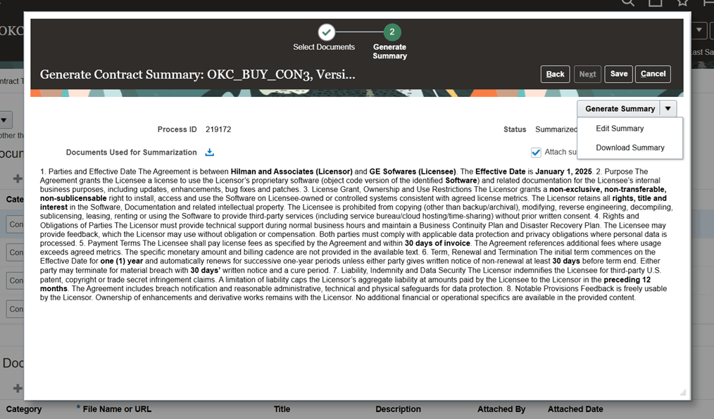

「契約要約の生成」UIで、要約を生成する文書を選択し、「次」をクリックします。
文書の選択
- 「Generate Summary」ボタンをクリックしてAIサマリーを生成します
- 「契約承認の要約の添付」をクリックして、契約承認ワークフローおよびEメール通知に要約PDFを送信します。
- サマリーを編集するには、「サマリーの編集」メニューをクリックします。 ( 「契約要約の編集」権限が必要です。)
- 「要約のダウンロード」メニューをクリックすると、要約をPDF形式でダウンロードできます

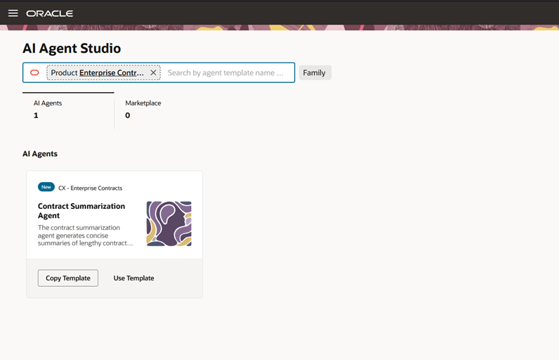

契約要約エージェント・チームのコピーおよび公開

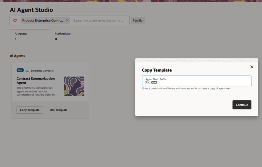

- 「ツール」メニューからAI Agent Studioに移動します
- 製品「エンタープライズ契約」を選択します。
- 契約要約エージェントが表示されます
契約要約エージェント
- テンプレートをコピー(優先)するか、テンプレートを使用して契約要約エージェント・チームを作成するステップを実行するオプションを選択します
- 「続行」をクリックします。

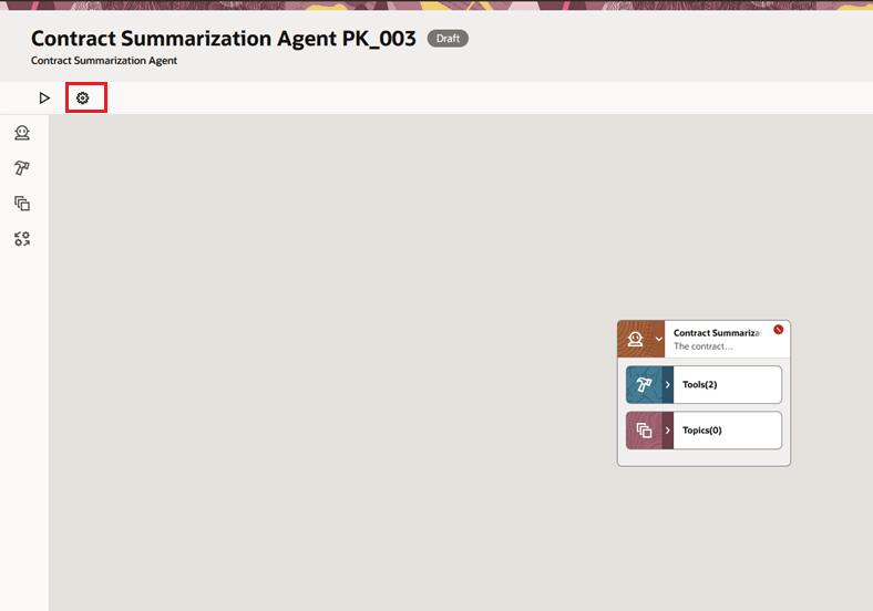

- 「エージェント・チーム設定」アイコンをクリックします。
エージェント・チーム設定

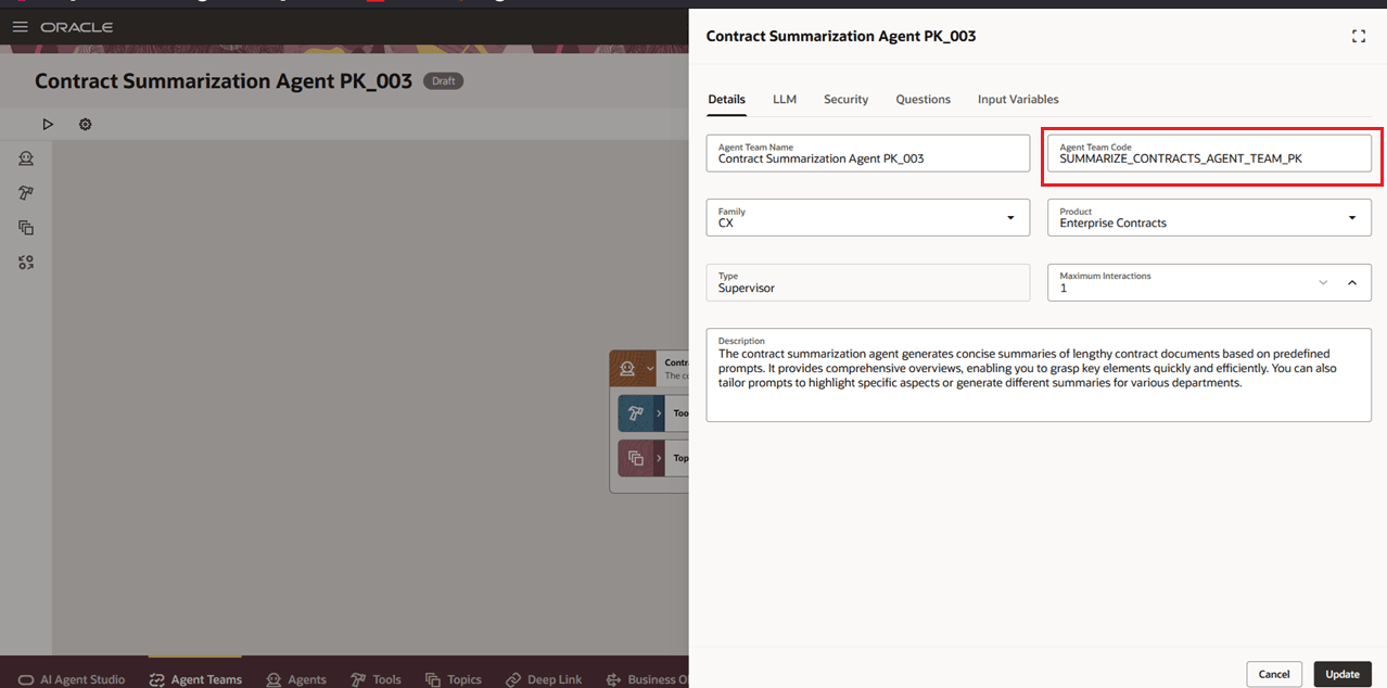

- 赤で強調表示されているエージェント・チーム・コードを書き留めます。
エージェント・チーム・コード

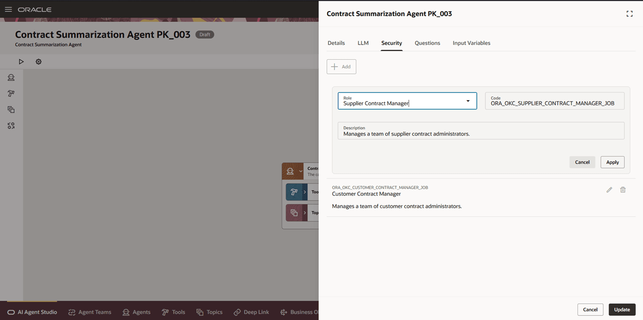

- 「セキュリティ」タブにナビゲートし、契約UIからエージェントにアクセスするために必要なロールを追加します。 「更新」をクリックします。
ロールの追加

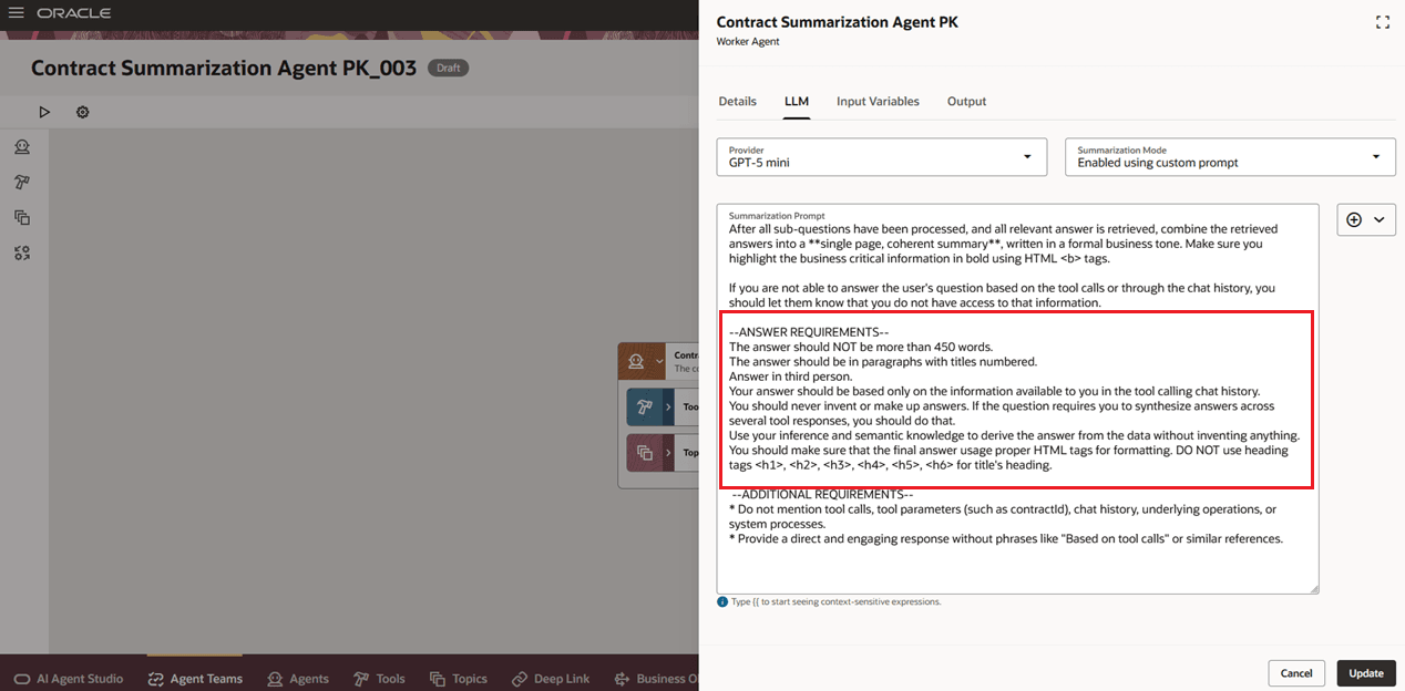

標準プロンプトを変更するには

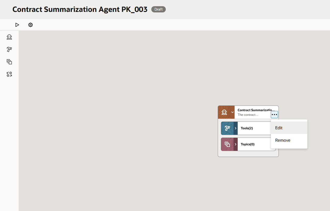

- 「Edit(編集)」をクリックして就業者エージェントをオープンします。
就業者エージェントの編集

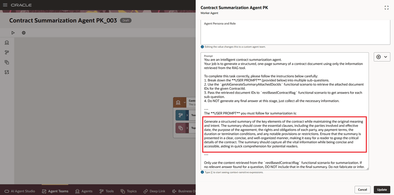

- 赤で強調表示されたユーザー・プロンプトのみを変更します。 他のテキストは変更しないでください。
プロンプトの変更
- 要約プロンプトは、必要に応じて変更できます。 赤で強調表示されている「回答要件」セクションのみを変更します。 「更新」をクリックします。
要約プロンプトの変更

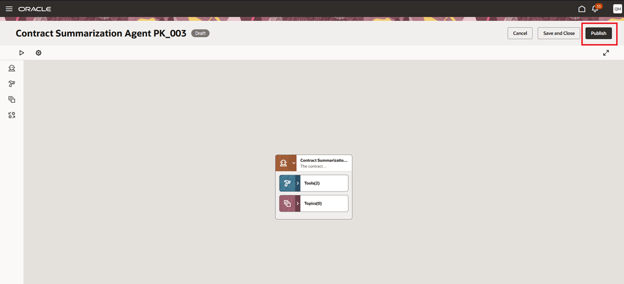

- 「公開」ボタンをクリックして、エージェント・チームを公開します。
エージェント・チームの公開

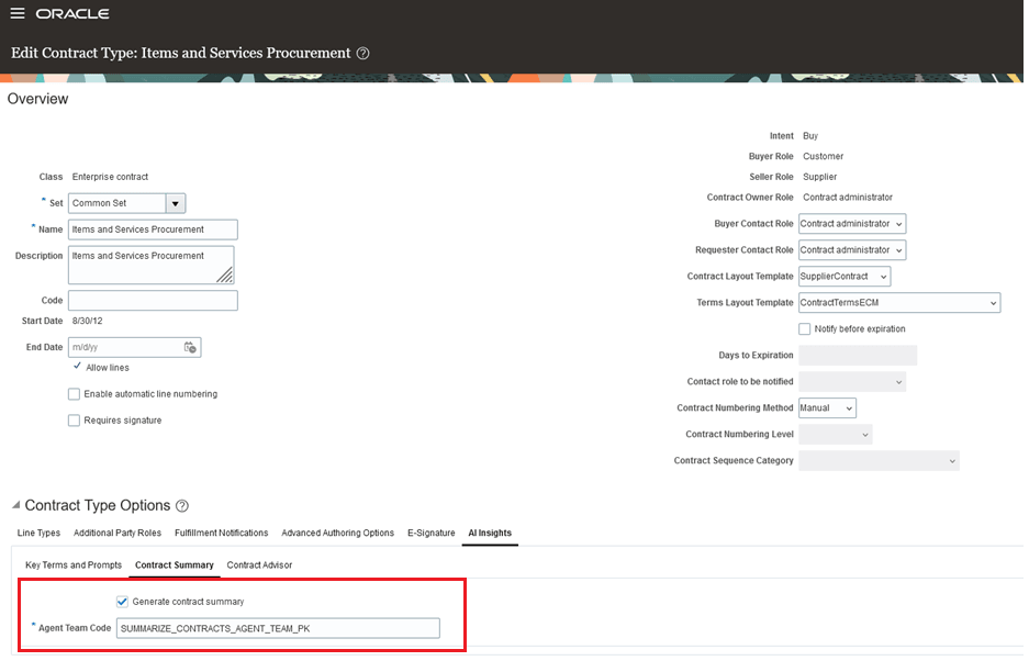

契約タイプUI設定の管理
特定の契約タイプの要約を使用可能にするには、「契約タイプの管理」UIで次の設定を実行する必要があります。
「契約タイプの管理」UIの新しいタブ「AIインサイト」タブを使用して、AI関連機能に関連する設定情報を取得できます。 タブは、ユーザーにこの権限がある場合にのみ表示されます
- 権限名- AI設定の管理
- コード- OKC_MANAGE_AI_SETUPS_PRIV
- 説明- すべてのAI関連機能に関連する設定の定義を許可します
「契約要約」サブタブにナビゲートします。 「契約要約の生成」チェック・ボックスを有効にし、エージェント・チームからステップ7でコピーしたエージェント・チーム・コードを入力します。
契約タイプUI

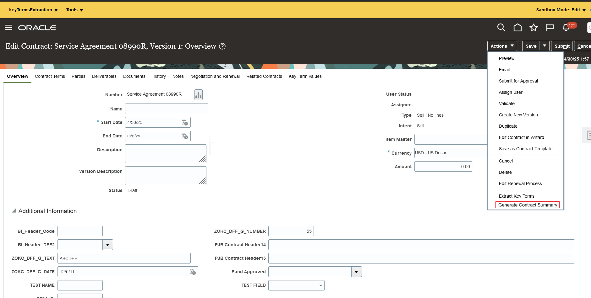

- 契約要約を生成するには、この権限が必要です。 「契約の編集」UIの「処理」メニューの「契約要約の生成」サブメニューは、ユーザーにこの権限がある場合にのみ表示されます。
- 権限名 - 契約サマリの作成
- コード- OKC_GENERATE_CONTRACT_SUMMARY_PRIV
- 摘要- AIを使用した契約要約の生成を許可します

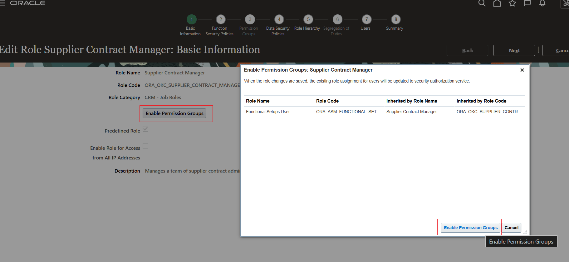

ノート:セキュリティ・コンソールでこの職務ロールを持つすべての適切なジョブ・ロールに対して権限グループを使用可能にします。
- 名前- Fai Genaiエージェント・ランタイム職務
- コード - ORA_DR_FAI_GENERATIVE_AI_AGENT_RUNTIME_DUTY
- 説明- Fai Genaiエージェント・ランタイム職務
次のジョブ・ロールにすぐに追加できます。
- 顧客契約マネージャ
- 顧客契約管理者
- サプライヤ契約マネージャ
- サプライヤ契約管理者
- 企業契約マネージャ
前述の職務ロールを持つジョブ・ロールに対して権限グループを使用可能にします。
権限グループの有効化
